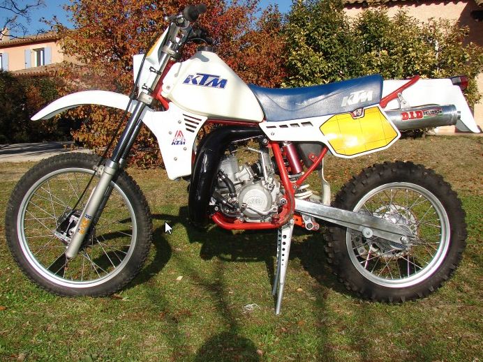

Après une cure de jouvence la voila a nouveau 👍
pot non doublé ,peinture cadre époxy ral 2002 (pour faire plaisir aux puristes ) cylindre nicasil et gros piston derniére côte .
objectif ELBA 2016
objectif ELBA 2016
Elle est belle comme ça ! 😍 Avec le pot non doublé ça doit bien craquer...
et à la conduite Philippe, ça donne quoi?? ça doit envoyer un peu cet outil là non?? 😄

vellas a écrit :Bonsoir PhilAprès une cure de jouvence la voila a nouveau 👍
objectif ELBA 2016
Doit pas avoir beaucoup de sensations
Et la chaine ??
Je suis déjà parti
Bike(s) : AIM - 125 GS 1984 -
2 pleins de rodage a faire avec le nicasil ,donc wait and see , mais ça sonne clair 👍 👍
