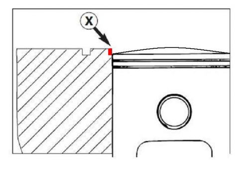

c'est pour le réglage, de la cote X, distance entre le piston et le plan de joint de culasse au PMH
0.55 à 0.60mm de mémoire
Posté le 04-02-2014, à 10:43
Ces joints servent à régler la cote X de ton moteur.
Cette donnée doit être dans le manuel technique. En fait ça permet d'ajuster la hauteur à la quelle va venir affleurer ton piston au haut de la chemise. On peut jouer sur cette cote pour gagner en compression, mais c'est risqué. Le mieux étant de monter le joint qui permet d'avoir la cote constructeur.
