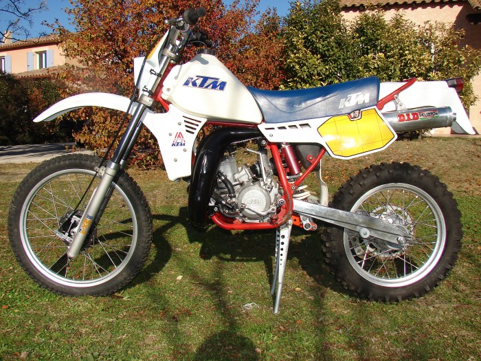

nouvelle venue  1984
voila ça avance toujours reste la lumiere la masse ,pointeau de carbu fuyant ,
je suis surpris par l'excellent frein avant , en revanche au niveau réglage de l'amortisseur j'ai besoin de vos lumières car cela fait longtemps que je n'en ai pas eu , comment régler tout ça surtout :le reglage de base à vide et avec le pilote
par avance merci

superbe moto Philippe. Je ne t'aiderai pas sur l'amorto car je n'ai encore jamais roulé et réglé celui de mon 125/83 qui est sensiblement le même.
Par contre, c'est quoi ce pneu bizarre devant?? on dirait un trial... 😳

pour le réglage j'avais embauché le fréro vu que je faisais le mannequin sur la bécane . au départ on a fait un réglage avec une histoire de mesure axe de roue ,dessus de selle  ( je ne me souviens plus trop bien ) . La bécane était super dure ,il faut éviter de trop contraindre le ressort . j'ai donc asouplie et relacher la détente ( vis de bonbonne sur le modéle 83 ) elle est redevenue haute du cul mais plus souple et plus confortable vu que j'ai baissé l'avant de 2 cm.
Bon tout cela ne fait pas trés pro , mais il va falloir que tu tatonne avant de trouver les bonnes valeurs ,sinon je te mettrais en ligne les conseils de DEcoster ( mv special cross 85 ) 👍

Comme elle a des biellettes ,(différent si pas de biellettes)
la moto sur béquille tu mesure de l'axe de roue a la vis de selle, ensuite tu pause la moto sur ses roues et  tu t'assois  les pieds sur les cales pieds et le coude en appui sur un mur(pour que tout ton poids soit dessus) et tu fait mesurer par un tiers a nouveau au même endroit !!
La différence doit être entre 6 et  8cm maxi!!!
Posté le 10-12-2013, à 20:22
bravo Dom , c'est ça !!!
heureusement qu'il y a des biellettes vu que c'est un dérivé du pro-link  😉

Une fois fait le réglage du ressort il faut faire une autre mesure la moto sur ses roues en équilibre sous son propre poids,et la différence entre cette mesure et celle de la moto sur béquille doit être entre 15 et 25 mm!!
Si c'est pas le cas c'est que le ressort est trop dur ou trop mou par rapport a votre poids !!

bonjour a tous je vous présente ma petite derniére ,arrivée dans la semaine
je voudrais votre avis au sujet de l'amortisseur arriére : white power sans bonbonne :est ce normal ? je ne connais pas ce modéle
bien sur le carter est percé mais je le savais .le reservoir a l'air plus volumineux que ce que je pensais

Oh oh!!! not' ami Philippe joue la carte de la grosse perf on dirait!!!  😉  desz KTM liquides, c'est très certainement la dernière qui soit fiable et sans soucis. Pas de valve, moteur simple mais efficace jusqu'en 86 je crois.
belle acquisition, même si je trouve que le moteur manque........d'ailettes!!!  😄
Oui effectivement une des meilleures KTM de cross de 1980 à 1989 alors en version enduro la perfection et rare !!!!!!!!!!!!!!

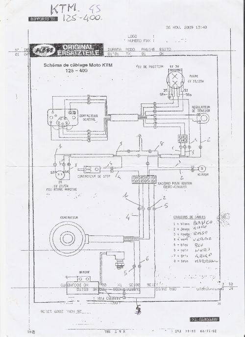

qui peut me donner la destination des fils d'allumage  je sais pour la bobine en revanche pour la lumiére et la masse vu que ce n'était pas branché  !!!
par avance merci pour votre aide
Posté le 19-01-2014, à 22:07
Salut Philippe,
si je me souviens bien, le noir et le bleu foncé pour la bobine, le jaune pour l'éclairage, le vert pour le stop et le blanc pour le feu de position

Déjà traité. Tout est dans le sujet sur ce lien:
www.ktmaddict.fr/viewtopic.php?pid=41360#p...
Le fil blanc, sortant du générateur, n'est jamais connecté.

Les docs mis au message précédent sont pour un allumage MOTOPLAT.
Pour un SEM, il faut voir dans le manuel (voir lien)
Le manuel d'atelier complet est dispo sur le lien suivant, le fichier est très gros, 180M°, mais ça donne une doc très lisible.
www.manualedereparatie.info/en/download/kt...
