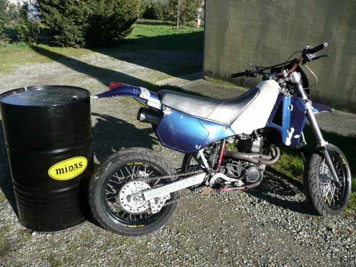

Bonjour tout le monde,
Je ne vais pas faire un copier-coller de ma présentation mais pour faire bref: j'ai 19 ans, petit gabarit d'1m73 pour 62kg, roule en MT-03 660, et viens d'acquérir une KTM ER 600 LC4 de 91, et j'ai pour objectif de la restaurer quasi intégralement pour arpenter les virages de France cet été à son guidon.
C'est à dire que je compte m'attaquer à la partie cycle et l'habillage qui sont relativement en bon état, et seulement après j'envisagerai une dépose du moteur. Car j'ai oublié de la préciser mais la moto tourne nickel (enfin tout est relatif...il faut savoir manier le kick avec précision d'abord), grogne fort (merci le Supertrapp !), et est montée en super-motard jantes excel 17'.
Les seuls points noirs décris par le vendeur sont: les joints spy de fourche à changer, une bonne vidange à faire, changer les disques et plaquettes de frein, et bien sur la peinture pas toute fraîche..

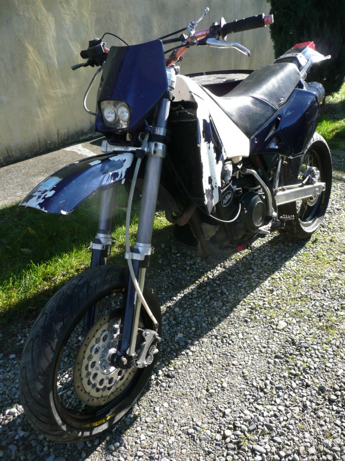

Je vous laisse quelques cliché du pur sang lors de son arrivée:
Restauration KTM ER 600 LC4 1991

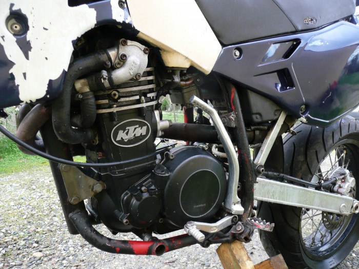

et une fois nettoyée un zoom sur le moteur:

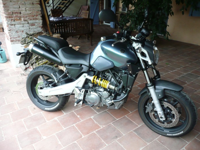

Je rajoute pour ceux qui ne visualise pas un cliché de ma mt ;)

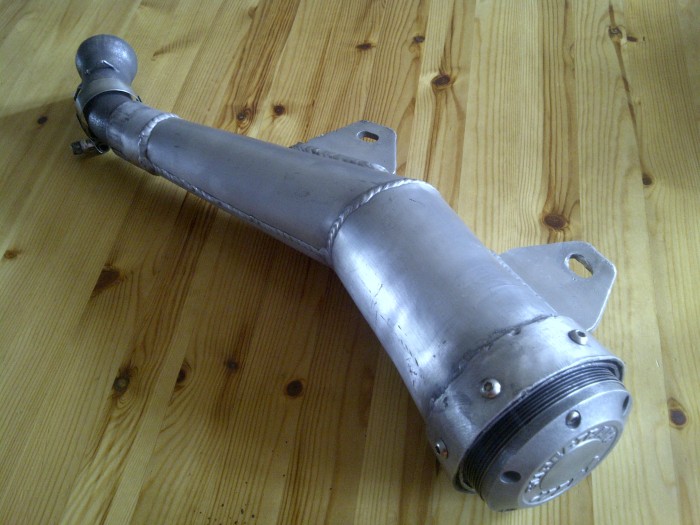

Les seules avancées sont donc le réfection de ma commande de décompression (indispensable pour démarrer !), et le nettoyage de mon Supertrapp.

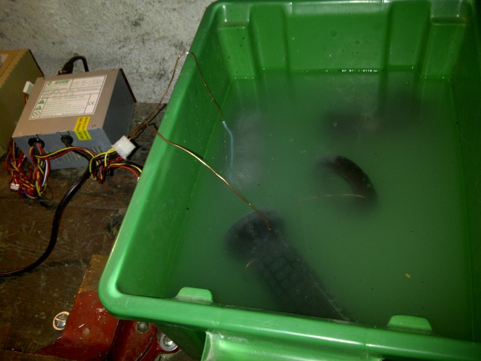

Pour ce faire: démontage intégral de l'échappement, huile coude paille de fer essence et dégrippant. Ensuite pour les pièces internes et un coude de collecteur je me suis lancé dans l’électrolyse.
Donc mon 1er montage d'électrolyse est composé d'une vieille alim' de PC sortant au choix du 12V ou du 5V (calibre 12V pour le coup, et 5A d'après google), un bac en plastique, 3 tampons JEX en acier inoxydable, et du fil de cuivre diamètre 1,5mm pour relier le tout.
Ayant le temps et mon système paraissant fiable...j'ai laisser le tout mijoter toute la nuit :)
En photo ca donne ça:
Pour un rendu comme ça:
J'attend vos premières impressions, et j'ai une vidéo du gros mono respirant à plein poumons le soir de l'achat...si intéressés, manifestez vous pour que je la poste ;)

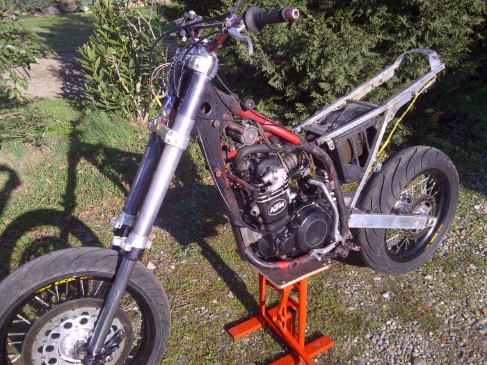

Et j'ai acheté un lève moto d'occas', bien pratique pour mettre les deux pattes en l'air de la ktm.
Ensuite niveau avancement j'ai déshabillé le belle: tous les plastiques ont été retirés, dépose du réservoir, circuit de refroidissement vidé, radiateurs enlevés ainsi que ses durites, les étriers de frein avant et arrière, la ligne d'échappement complète.
Mais j'ai oublié de regarder l'état de mon ailette de la pompe à eau...
Par contre je n'arrive pas à enlever l'un des 2 coudes de la ligne...il est fortement grippé. J'ai essayé au dégrippant, au décapeur thermique, au marteau, à l'étau, et même après le bain d'électrolyse et rien n'y fait !
Même soucis pour mes étriers de frein, impossible de les ouvrir les vis sont grippées. et je ne pense pas que ça soit un pas à gauche.
Ensuite décapage complet des radiateurs (incroyable la qualité de la peinture d'origine!) fastidieux.
Voilà, en gros je procède la sorte: démontage d'un ensemble de pièce, nettoyage, peinture si besoin, et stockage en attendant le remontage final.
Pour les achats à venir:
- système complet de freinage: disque avant en 320mm, disque arrière, étrier avant plus performant et son maître-cylindre, des plaquettes et des durites avia.
- de l'huile pour la fourche, et pourquoi pas des ressorts. Mais alors là je ne sais absolument pas quoi prendre, en vue d'une utilisation super-motard.
Si vous avez des pièces, des éléments, des références à me conseiller je suis preneur ! Et pourquoi pas des bonnes adresses.
De même pour de la doc, car j'ai une part list de la partie cycle, et le manuel d'atelier du moteur seulement. Il n'y aurait pas un manuel d’utilisateur pour l'entretien de la partie cycle par hasard ?
Voici une photo:

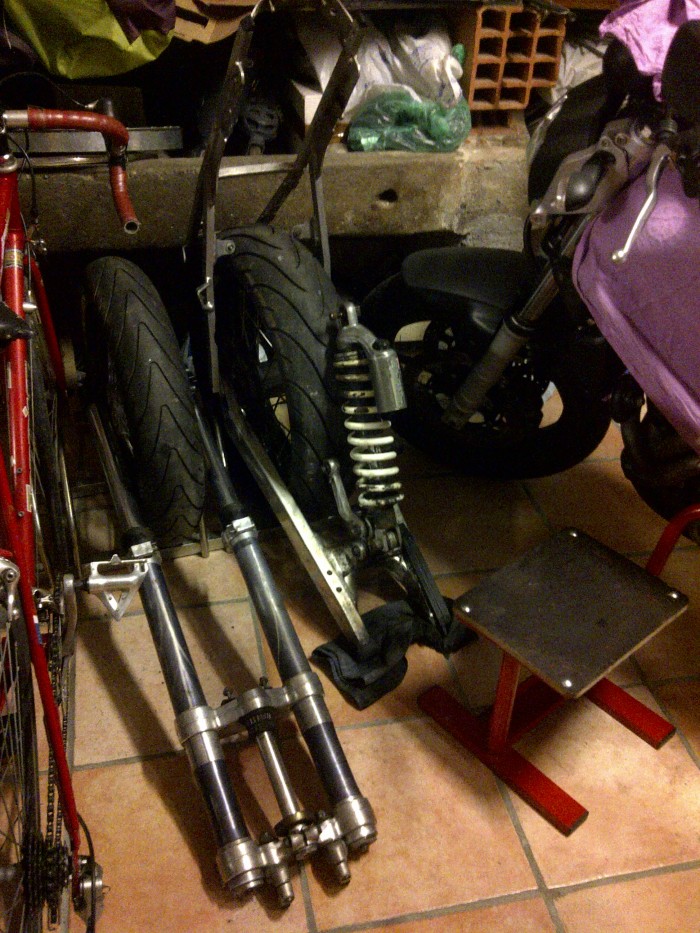

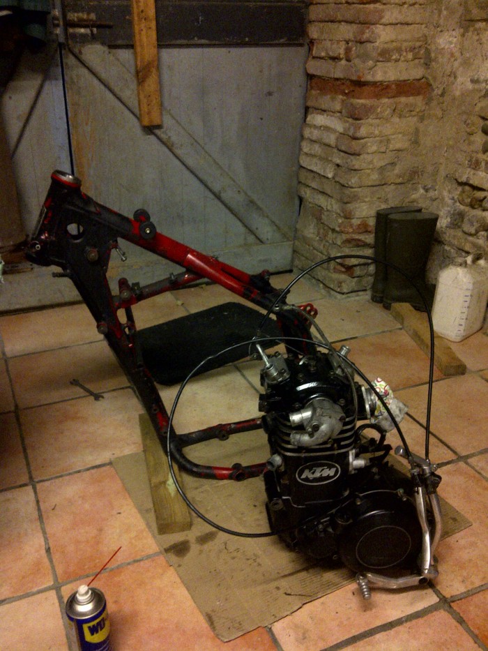

- et gros point: la moto est éparpillée d'un bout à l'autre du garage ! Je suis un pro pour ça.
La preuve en image:
Je dois donc trouver un peintre epoxy sur toulouse, qui ferait aussi le sablage, et à bon prix...je sais que le peintre idéal n’existe pas mais si vous avez de bon contact je suis à votre écoute !

Et j'ai eu une idée pour la plaque phare, une alternative à celle de KTM:
Le proto BOTT XR1 visible là: bottpower.com/eng/?p=440
Les prochaines news ce week-end ;)
Et merci à vous !
