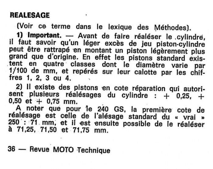

le 1+ ou 2 ou 3 ou 4+ correspondent à les classe du piston en fonction des tolérances d'usinage permettant de respecter l'assemblage et le jeu piston/ cylindre ci joint scan de la doc

OK, donc si je comprends bien, mon cylindre est en cote origine (54) jamais réalésé mais le piston est en première classe de rattrapage (1 +)   🙂

ton piston est simplement en tolérance+1 de rattrapage, c'est à dire le piston d'origine le plus petit vu qu'il n'existe pas de 0+
