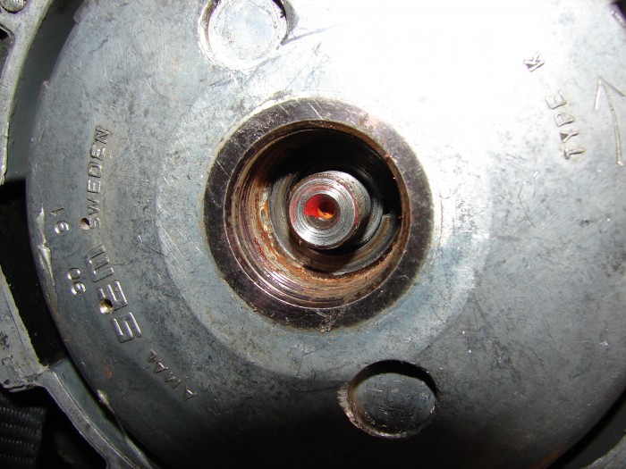

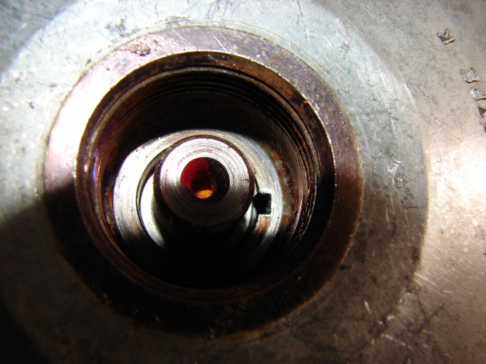

comment le rotor n'est pas vissé sur le vilo ? bien sur, je viens d'aller sortir cette vis et la rondelle qui va avec afin de voir si la clavette est en place. Et je dirais qu'elle n'y est pas; qu'en pensez vous ?
probleme de demarage sur 250 gs ktm 92
Faut que je me procure un extracteur d'allumage sem, connassez vous sa référence ? C'est baines moto qui me l'a extrait.

Personne a dit que le rotor n'etait pas vissé?
moi deun sur le meme vu que ta photo je voi ma clavette avec une lampe

Le rotor est monté "serré" sur le cône du vilebrequin, le serrage se faisant grâce à l'écrou que tu as extrait. La clavette empêche le rotor de se décaler. Donc sans clavette tu peux avoir des gros soucis (décalge de l'allumage, dé-serrage de l'écrou du rotor, et grande vitesse ça ne pardonne pas)!!
Alors oui tu risques d'avoir des soucis!
Comme l'as dit Tetev, c'est le stator que l'on cale, pas le rotor. Chez toi, de ce que je vois sur la phot, le rotor est bien calé, on voit la gorge du vilo qui en face de celle du rotor il me semble. Mais gros risque de décalage rapidement (à peu près certain d'ailleurs) .
