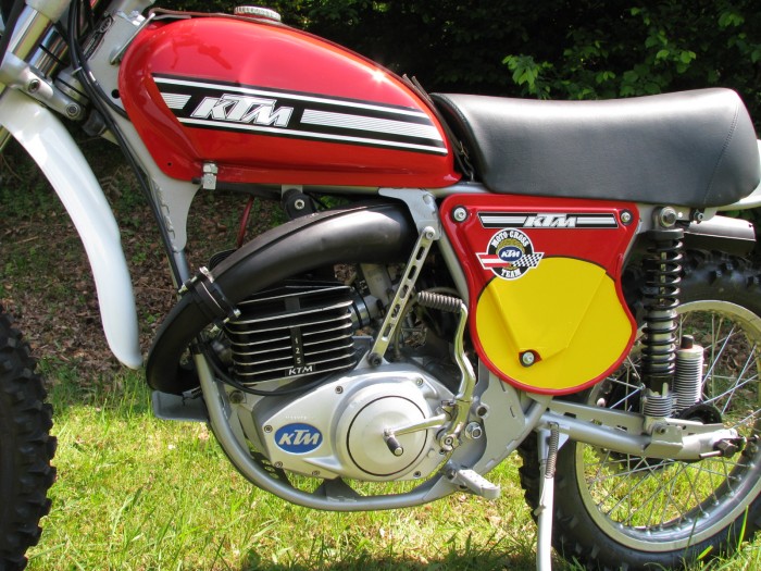

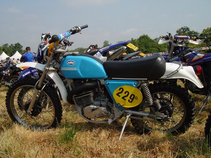

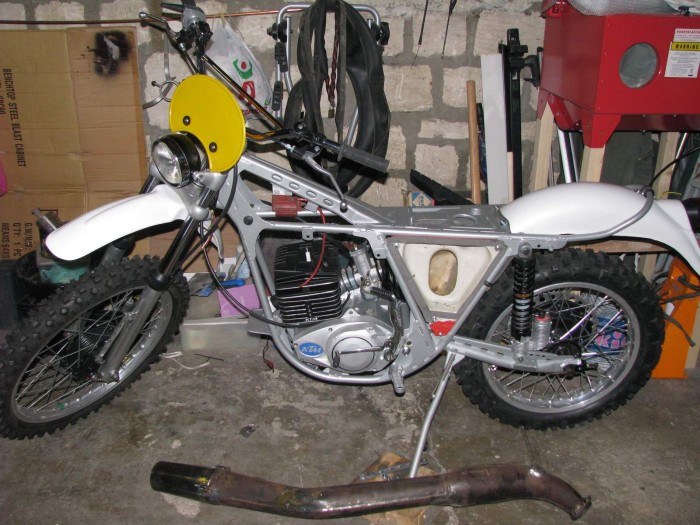

Je viens de ressortir ces deux GS 125/76 que j'avais acheté il y a quelques années et je vois qu'il y a deux montages d'amortisseurs différents au niveau de la fixation superieure.
Amortisseurs 125 GS 1976up.
Au debut j'ai pensé a un sabotage sur la moins complète mais que neni, aucune trace de meuleuse
ni de patte coupée
Strange ??
Quelqu'un a t il une explication
Quelles étaient les montes officielles pour les GS de 1976 ?
Marzo uniquement ou Bilstein ou Ohlins ?

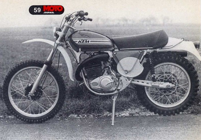

A priori, le montage de la première photo est plus que douteux (bidouille ?). D'ailleurs, elle a l'air trop haute du cul.
Koni puis Marzo.

ben c'est là l'enigme
La première a bien sa plaque de 76, la seconde aussi
Sur google images tu ne trouve que des montages selon la deuxième photo
Sauf que la première c'est nickel, pas de la bidouille, peut etre une modif d'un importateur ou concess averti, boulot de pro
En tout cas, peinture d'origine du cadre a priori ou copie d'expert
Je suis sec

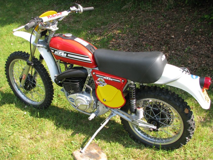

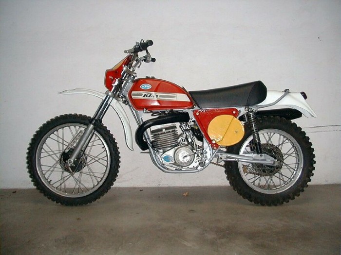

le mien...comme ta 2ème!! jez pense que la première est "étrange"

Je viens de consulter toutes les photos que j'ai de ktm de 73 à 76, c'est bien la première qui a un cadre modifié.
321321 messages 105105 images
Posté le 25-03-2013, à 23:27
alors j'y crois pas, c'est un boulot de pro,
Et pareil des deux cotés
je vous fait des photos ce week
Par contre, y a jamais eu de pb avec les amortos montés en porte a faux
Sur la première c'est conçu intelligement et ca fait comme une chape
peut etre une evolution en cours de saison ...j 'ai pas verifié l'ordre des n° de serie

en tout cas la tienne est nickel, chapeau

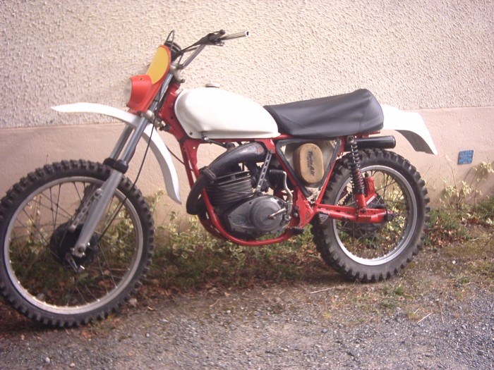

Tiens quelques photos 125 et 250 de 73 et 74 pour le montage. Tu as peut-être un cadre de ces années là avec un bras oscillant de 76.

Posté le 26-03-2013, à 12:51
Merci a vous deux (KTM73 et endurovintage)
Il semble bien que la première ait été modifiée pour pouvoir incliner les amortos
D'exterieur tu vois rien, soudure meulée et polies, peinture idem origine
Sauf que soudure à l'interieur moins bien et pas dignes d'un fabricant
Voilà l'origine du cul un peu haut vu de suite par les spécialistes
Des que je démonte, je vous mettrai photos de la modif qui est a caractère réversible en jouant de la disqueuse avec précaution.
A+ pour d'autres aventures car je viens de voir que le kick n'est pas d'origine non plus

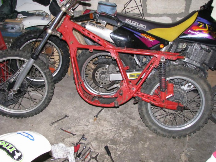

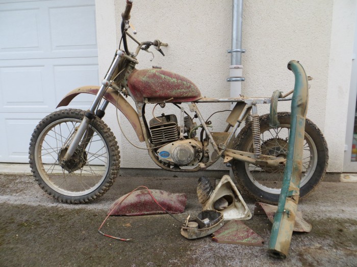

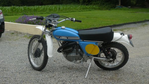

regarde la photo de la mienne quand je l'ai récupérée...il semble que la modif "sauvage" était à la mode à cette époque....j'avais aussi un ancrage bidouillé, mais moi, c'était fait à la dégueulasse...
Posté le 26-03-2013, à 15:21
tout le monde voulait incliner le amortos à l'époque je crois
C'est pas Maico qui venait de lancer çà quelques années avant ??

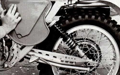

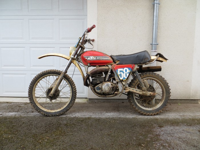

Montage d'origine en 1975. droit ou incliné.
