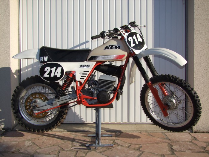

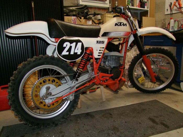

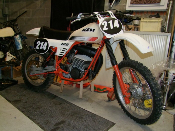

salut, reception du colis de martin hier, ça y est le garde boue est monté! la housse de selle confectionnée dans du vieux sky, 20 ans d'age.... est posée, plus qu'a peindre les rv dessus. martin est ce que tu vois tes MP?

wahouu elle a une gueule superbe ta moto!!! super bravo!!!! 😍
Posté le 06-12-2013, à 19:59
ouais j'adore !!!
oui ? j'n'ai pas de MP de toi ?
37 ans128128 messages 100100 images
Posté le 06-12-2013, à 20:16
oué elle est pas mal! ben je t'en renvoie un!
Moto(s) : 250 OSSA MAR 73; 125 YZ 81, 82, 04; 125 RV 80; 250 YZF 11; 600 HORNET
Posté le 06-12-2013, à 20:35
Vraiment belle, bravo !
Posté le 08-12-2013, à 08:46
mx-max a écrit :
restauration KTM 125 RV 1980
superbe restau  👍  👍  👍  👍 surtout quand on voit d'ou tu es parti .....C'est même une résurrection ...

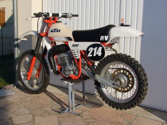

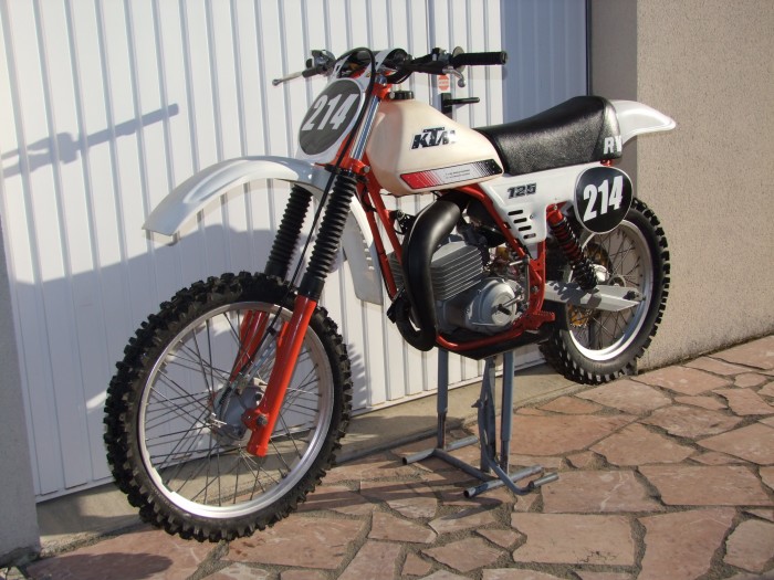

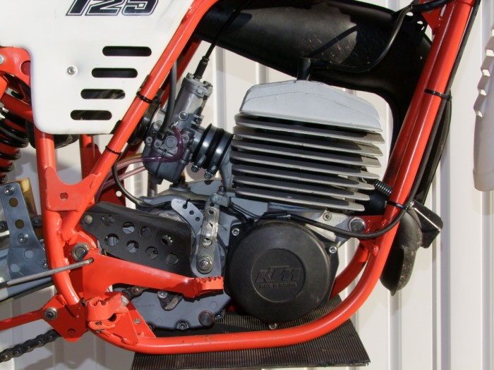

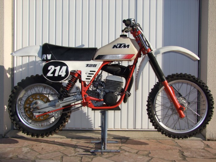

salut, petit shooting final pour finir ce post, avec le beau soleil du loiret  ;)
merci a vous pour avoir répondu à mes questions et de m'avoir suivit pour cette restau

Belle moto ! L'as-tu testée sur un terrain pour voir ce que ça dit?
Posté le 11-12-2013, à 18:58
Belle restauration  👍  Bon gaz avec cette belle monture...
Posté le 11-12-2013, à 20:17
Y a une grave faute de goût !
Le sélecteur, n'est pas nickel-chrome !
Mais, le reste, ça va.
Bravo !

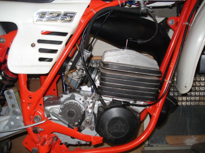

Posté le 11-12-2013, à 20:48
allez, une petite critique quand même!!!!  😉  le cheminement de ton cable d'embrayage à l'arrivée au levier de commande est catastrophique, il doit être dur et il va casser très vite.
Je ne suis pas certain que tu aies le bon carter ou le bon levier de commande.
Arranges toi pour que ça tire dans l'axe, ta main gauche te remercieras... 😉  😄
Posté le 11-12-2013, à 21:12
et bien je l'avait mis plus bas, il était dans l'axe, et on m'a dit de le mettre dans le trou du haut pour avoir plus de facilitée, bras de levier plus important... le carter est bon et ce sont des leviers magura, mais ne t'inquietes pas pour ça, je verrai a l'usage!!!  👍

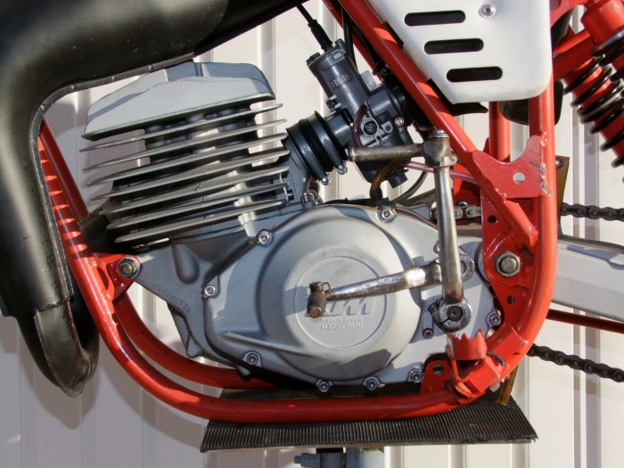

Posté le 11-12-2013, à 21:23
celle que j'ai restaurée pour mon p'tit frérot...

Posté le 11-12-2013, à 21:41
ha en effet tu as raison ce n'est pas le même carter! et par contre merci pour la photo car je ne connaissai pas le montage de la pédale de frein avec la butée et le ressort! j'ai plus qu'a trouver ça!
