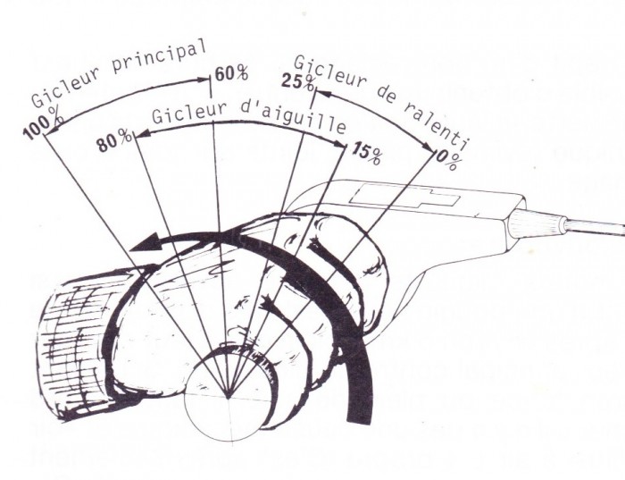

Posté le 11-11-2013, à 19:12
baisse ton aiguille d'un cran et ré-essaye. Je rappelle que le GP ou gicleur de pointe n'est "actif" qu'entre 60% et  pleine ouverture donc peut être de ce coté là, mais regarde aussi ton gicleur d'aiguille, s'il est trop gros ou usé (classique) ça engorge à mi/2/3 du régime
