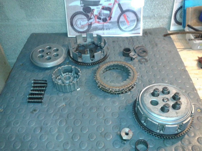

Posté le 11-05-2013, à 21:07

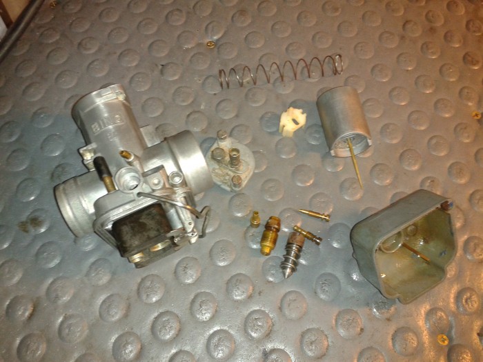

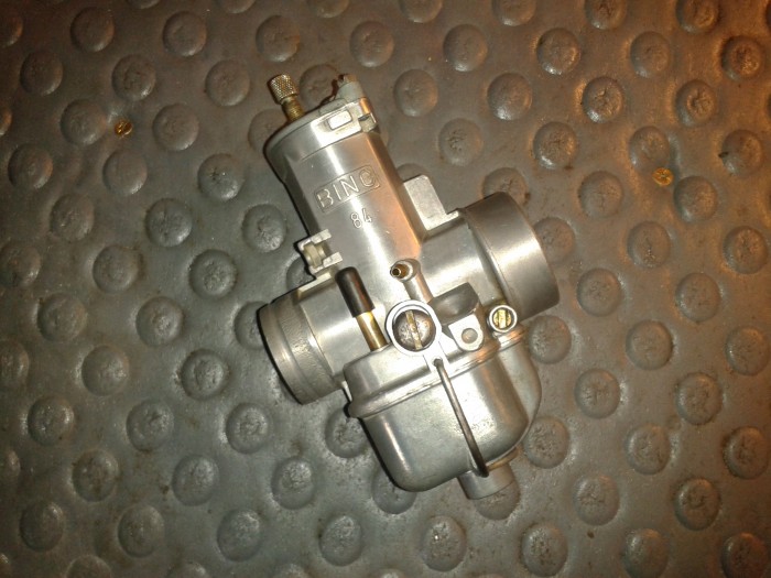

salut, aujourd'hui j'ai reçut mon embrayage, en trés bon état, trouvé sur leboncoin.
restauration KTM 125 RV 1980
j'ai nettoyé le carbu...

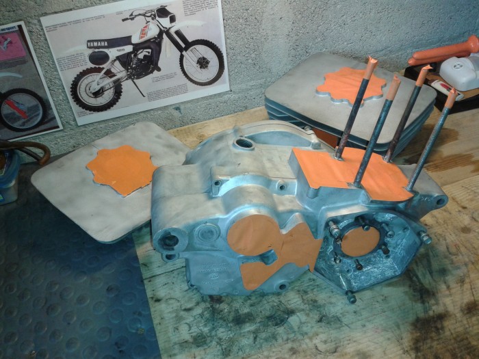

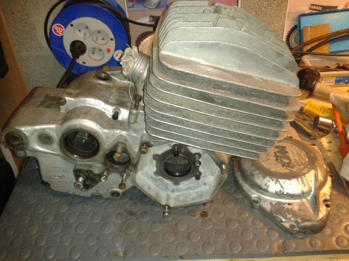

Posté le 14-05-2013, à 20:28
salut, le moteur est pret pour le sablage, on verra ça ce week end si j'ai le temps! 😀

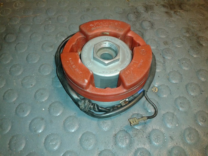

Posté le 25-05-2013, à 20:30
salut, aujourd'hui, vu que tous les terrains des alentours sont fermés aux entrainements, ben j'ai bossé un peu!
nettoyage de l'allumage
netoyage des platines

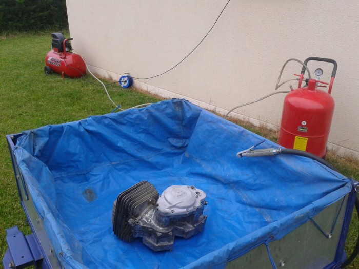

Salut, peux tu me dire quel matos tu utilises pour sabler , type de compresseur , sableuse , pistolet ,pression ,  type de sable
Merci d'avance
Posté le 26-05-2013, à 10:25
Good jolb !!  👍
37 ans128128 messages 100100 images
Posté le 26-05-2013, à 19:42
merci les gars, j'utilise une sableuse de 80L avec un compresseur de 100L donc c'est vraiment limite mais ça marche! et j'utilise du sablon..

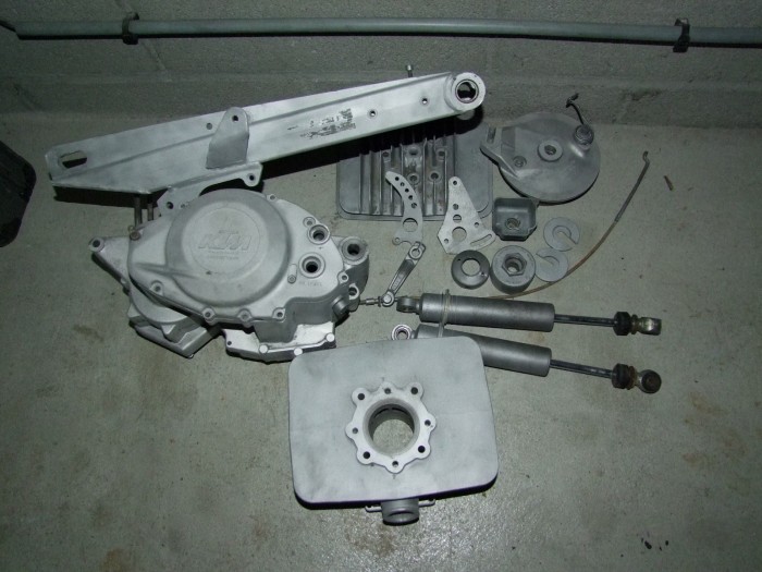

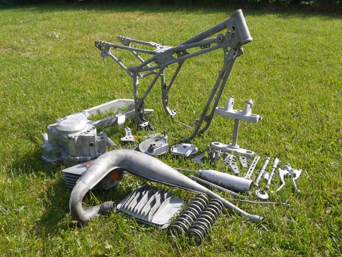

Posté le 27-05-2013, à 18:53
le sablage est completement terminé, c'est du gros boulot donc je suis comptent que ce soit finit!!  👍
par contre la mauvaise nouvelle, comme je l'avait vu dans un autre post, c'est les fourreaux de fourche qui sont hs  :cry:
j'ai plus qu'a en trouver une et ça n'a pas l'air facile...

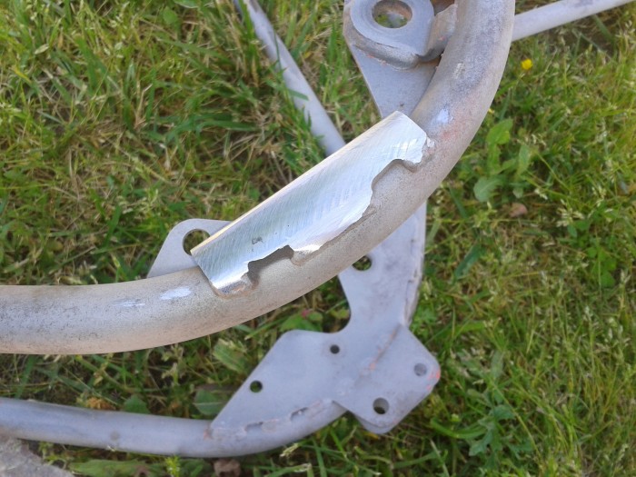

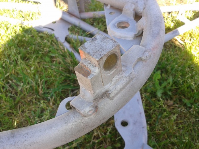

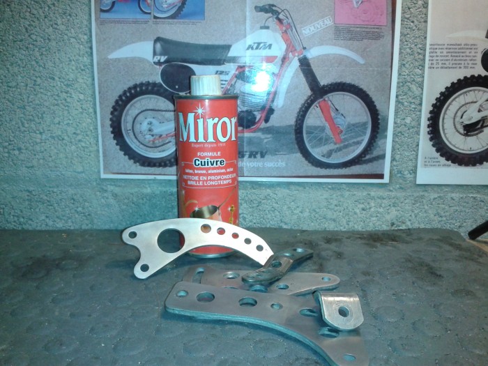

Posté le 01-06-2013, à 11:48

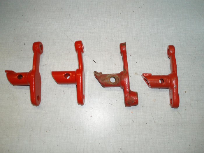

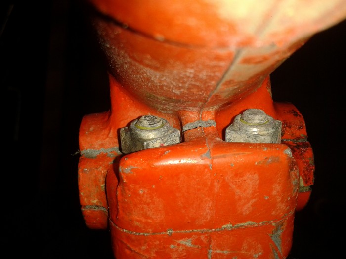

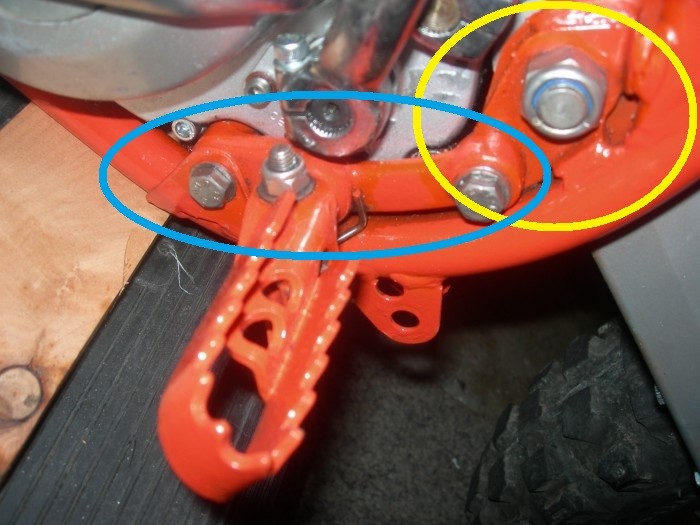

salut les spécialiste ktm, j'ai besoin de vous! j'ai une modif a faire sur mon cadre pour remettre a l'origine, c'est la fixation du cale pied gauche! j'ai trouvé des photos mais j'aurai besoin de quelques explications pour reconstruire le système..
je voudrai connaitre la longueur entre axe de la piece entourée en bleu, et la piece entourée en rouge je voudrai savoir si elle est soudée sur le cadre ou si c'est une piece volante!
une photo du cadre sans le support de cale pied m'aiderai beaucoup!
ce matin j'ai enlevé le système qui avait était modifié ( beaucoup de jeu, pas esthétique, et surtout pas d'origine!)
merci les gars
Moto(s) : 250 OSSA MAR 73; 125 YZ 81, 82, 04; 125 RV 80; 250 YZF 11; 600 HORNET
Posté le 01-06-2013, à 14:57
Y a pas un modèle, mais au moins deux.
Faut que je fouille, et probab' que j'ai les tofs sur mon PC au boulôt.
Patience
685685 messages 497497 images
Posté le 01-06-2013, à 15:03
LA PIECE BLEUE EST UNE PIECE VOLANTE ..ENTRAXE  90 mm
DIMENSION ENTRE  ECROU DROIT DU CALE PIED ET    DE L' AXE DU SUPPORT MOTEUR.....35
mm
Posté le 01-06-2013, à 15:18
Posté le 01-06-2013, à 17:42
merci les gars

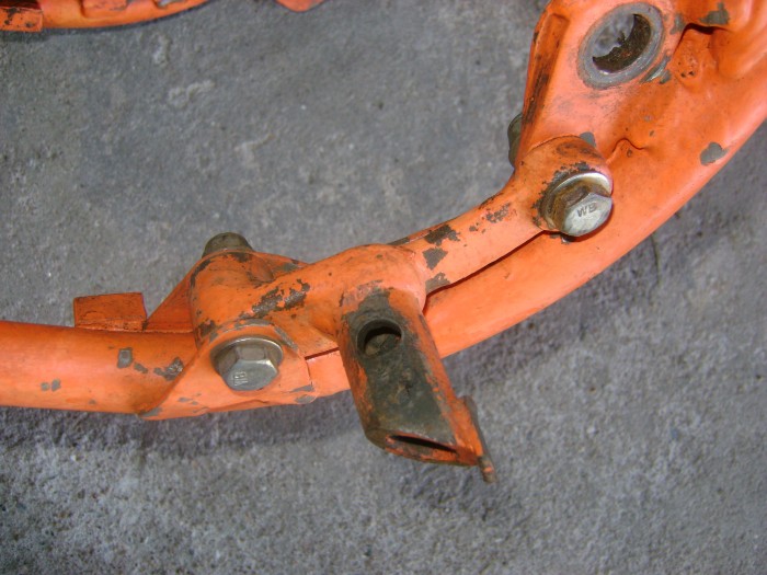

?????????????????? 😳  😳  😳  😳  😳  😳  😳  😳  euhhh t'as fait quoi là malheureux??? 😳  😳  😳  le système de montage de repose pied était un des types de montages d'origine!!! ça n'a pas eu cours longtemps, mais c'était d'origine!! je dois même avoir un repose pied de ce type dans mon fourbi...mais où??? faut que je recherche...
