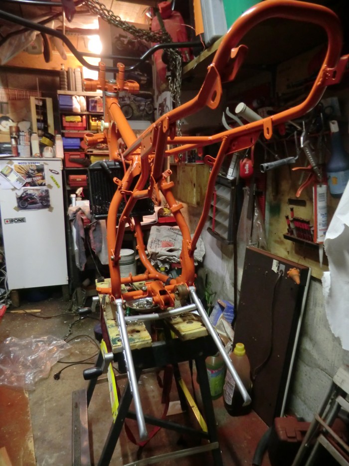

Là,je souffre !
Posté le 18-09-2013, à 22:39
C'est là que je souffre !
Posté le 19-09-2013, à 00:31
ploermel78 a écrit :
Là,je souffre !
pareil pour moi , j'ai pas trop l'habitude , mais c'est sympa comme un puzzle 3D  😂
j'ai meme pas reussi a remonter les cales pieds avec leurs ressorts  😳

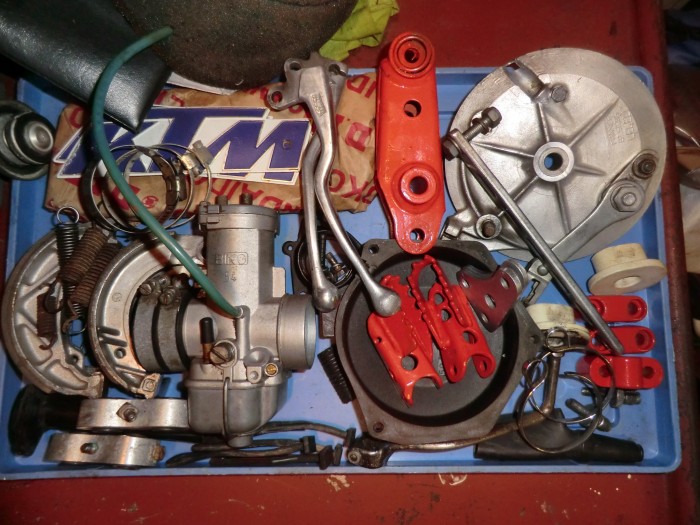

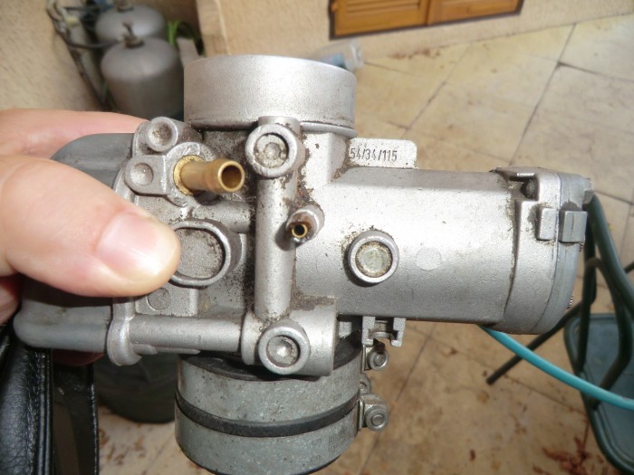

Tiens, un Bing 54 !
Je savais bien qu'il n'y avait pas que des 84, sur les GS '83 !
Posté le 19-09-2013, à 08:19
effectivement on dirait un 54, étrange!!! un 54/34 alors, mais c'est bien gros pour un moteur  RV. Etrange aussi, sur la photo on semble lire 84....mais bon.... 😳
Posté le 20-09-2013, à 23:39
c'est bien gravé en relief "54" sur le coté . Le diametre de passage est noté quelque part ?
Posté le 21-09-2013, à 00:20
oui sur la laguette métallique le long du fût de carbu...54/34/1040 par exemple, mais si tu as un 34 sur une 125....ça va engorger grave!!!
Posté le 21-09-2013, à 23:58
Trouvé le nombre mystere sur le barcu
54/34/115  🤔
Qu'est ce donc ?
J'ai pu rouler un peu sur la mob avant de la mettre en morceaux
le moteur semblait souple et rond avec un bon coup de pied au luc aux 2/3 de regime
Posté le 22-09-2013, à 00:03
m'est avis que c'est un peu gros comme carbu sur un RV...d'origine c'est un 84/32/131...
34 c'est ce qu'il y avait sur les 125 sans clapets de 76 à 80 et ils engorgeaient pas mal...mais si ça tournne correctement comme ça, tente le coup
Ça marche bien, crois moi sur parole, j'avais le même sur la mienne !
Je sais, tu as toujours eu beaucoup de mal à me croire sur ce point...
Posté le 22-09-2013, à 13:01
ah non, te croire sans soucis, si tu le dis Sylvain, cela dit, j'en ai jamais vu sur des RV de ces carbus... 😳
Posté le 22-09-2013, à 13:19

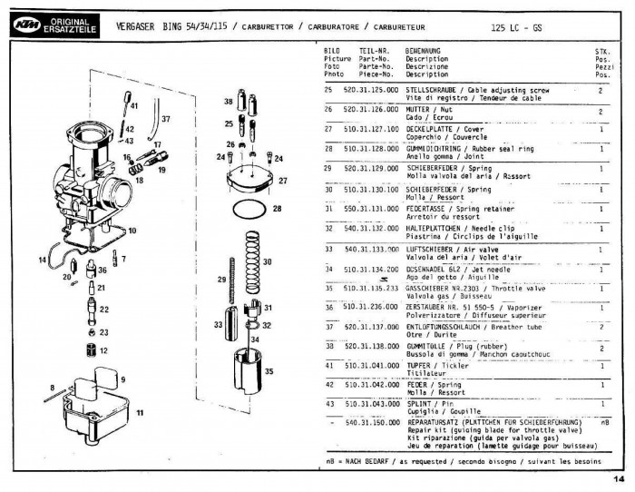

125, 54/34/115 à partir de 1983. Vu sur partlist, sur le site de jeanmifla, :clin:

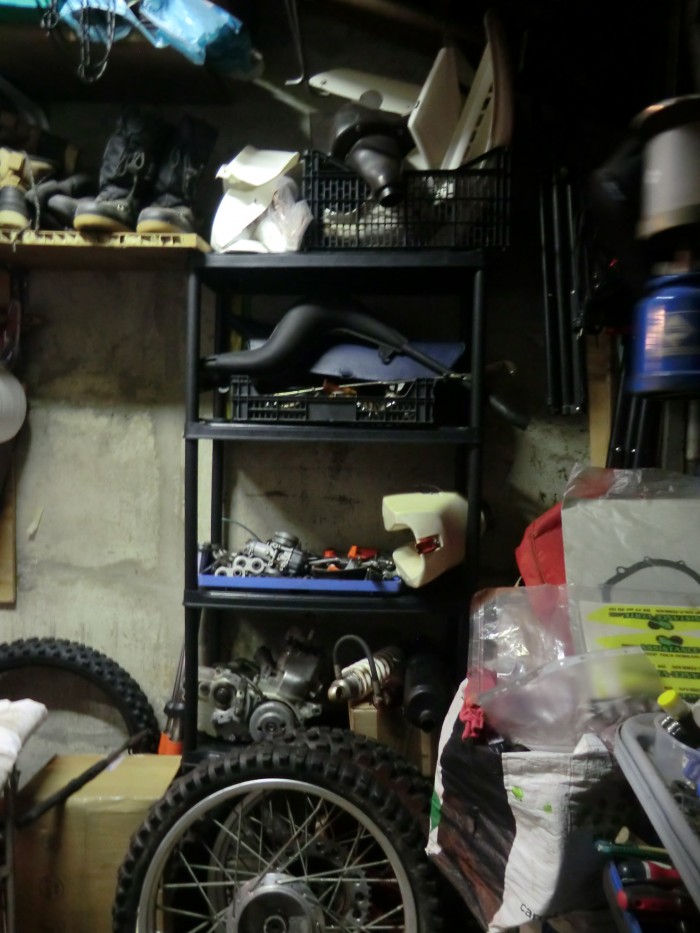

J'en pouvais plus de voir les pieces disséminees partout dans mon modeste garage , j'ai investi chez carrouf dans une etagere en Carbone kevlar a 21 € , que du bonheur de voir tout a peu pres regroupé

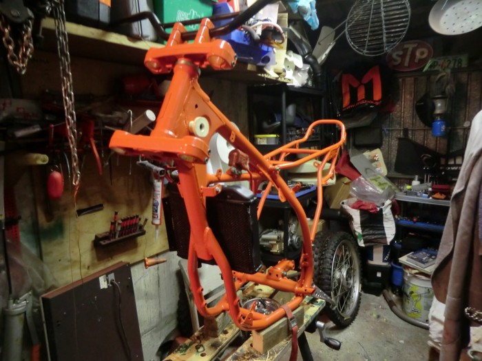

On avance lentement , voir tres lentement , pas trop le temps ces jours ci  :(
allez , on remonte le BO

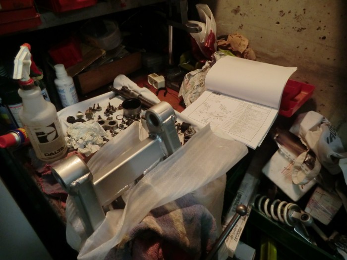

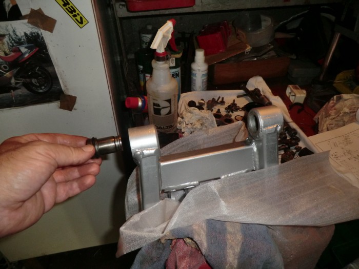

Je serai pas aller bien loin 🤬 , une question me taraude : est ce qu'on doit monter le joint torique exterieur pour pousser l'entretoise vers l'interieur pour monter les 2 joints interieurs ?

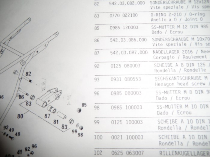

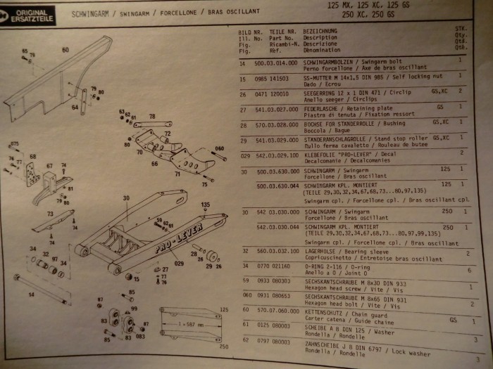

C'est un peu compliqué pour le réapro des toriques
les reperes 83 sont des 2 - 210 : ils semblent faire diam 21 epaisseur du tore 2mm , ca colle a peu pres
les reperes 34 sont des 2 - 116 / il font a peu pres 23 mm de diam mais ca correspond a rien
en plus les 2 basculeurs jumeaux rep 83 sur plan ci dessous sont representés sans joint torique . Hors il y'en avait quand j'ai demonté . PAR contre , ils sont chiants au possible a remonter (peut etre un poil epais) : vous en mettez sur vos motos ?

D'origine sur les deux biellettes, il n'y a pas de torique. Les rotules sont équipées de joints à lèvres.
C'est certainement une adaptation. Mais, pourquoi pas, si ça apporte un plus en étanchéité.

pas de toriques ? ok pourtant , la partie boule a des gorges sur chaque coté (qui servent à quoi?) . J'ai essayé , les joints y tiennent mal et ont tendance a ce barrer. ou alors , il en faut avec un tore plus fin genre 1.5mm
De toute facon, on peut y mettre un petit coup de pompe a graisse de temps en temps .

J'ai refait l'hiver dernier le bras oscillant de mon 500 GS 83.
J'ai retrouvé ma facture (Commandés chez Promeca)
Voici les dimensions des joints toriques :
Pour le bras oscillant :
6 x Joint torique NBR70 - Ø 18,72 x 2,62 mm [JOINTOR18.72X2.62]
http://www.promeca.com/joint-torique-nbr70-p3061-fr.html
Pour le basculeur :
4 x Joint torique NBR70 - Ø 18,64 x 3,53 mm [JOINTOR18.64X3.53]
http://www.promeca.com/joint-torique-nbr70-p3060-fr.html
J'espère que çà t'aidera.
P.S. Comme c'était pas cher, j'avais pris du rab. Donne-moi ton adresse par MP. Je peux te les envoyer.
