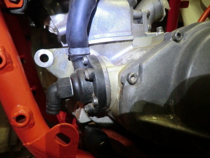

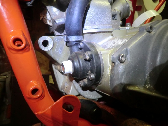

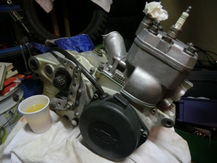

Je viens de monter le moteur dans le cadre : la sortie de pompe a eau , je me rappelle plus si elle est orientée vers le bas (je prefere) ou vers le haut ?
Posté le 28-09-2013, à 21:57
Le raccord vissé part vers la droite ,et je te conseille d'enduire le filetage de pate style loctite ,ela téévitera un suintement car tu ne peux le visser a fond si tu veux ratraper la durite . N'oublie pas toutes les petites rondelles sur la vis de la pompe sous risque de voir les 3 vis les plus longues traverser et deformer le carter .....et le pignon d'entrainement prendre un "pett".
Croise les doigts pour le joint ( ce P..... de joint  🤬 )
Posté le 28-09-2013, à 23:36
En fait j'ai pas demonté la pompe , vu que ca marchait comme ca avant. Je sais pas si c'est la bonne solution mais on verra .
j'ai mis su teflon bien tendu comme il faut ce qui fait que la coude en plastique est vissé "serré" et je peux le bouger un peu angulairement.
J'en ai pas chier pour mettre le moteur dans le cadre, ca s'est bien passé. j'avais zappé de m'occuper du raccord de pompe j'ai viré les vis de fix du moteur et reculé le moteur dans le cadre sans le sortir et ca a suffit.

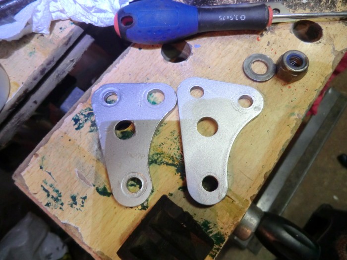

un forumiste sympa m'avait envoyé une patte moteur  👍  , percee a 8 au lieu de 10 : pas grave

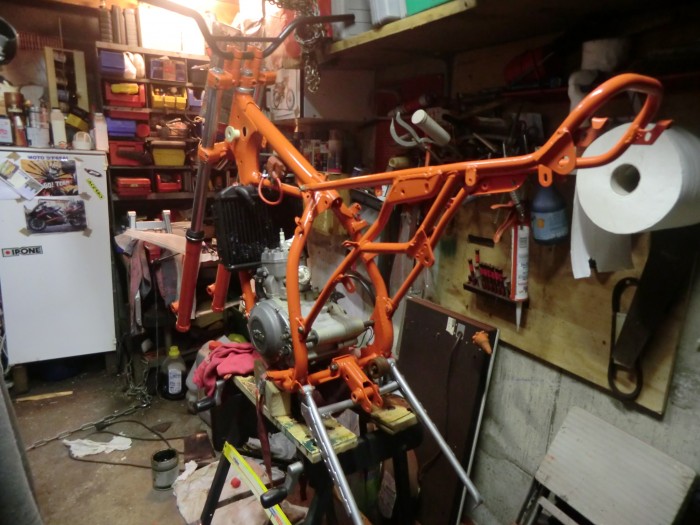

Posté le 29-09-2013, à 00:04

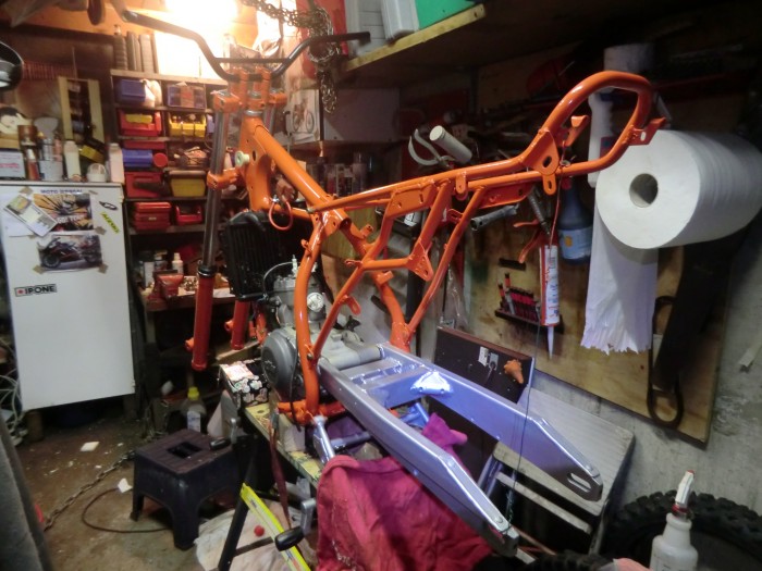

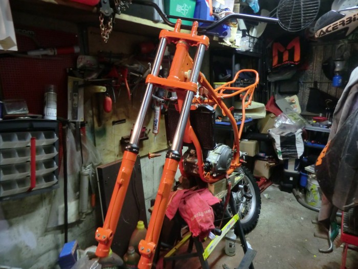

moteur monté , fourche refermee et montee dans les tes . j'ai oublié les soufflets  🤬  :cry:
est ce qu'on peut laisser les racleurs avec les soufflets ou il faut les virer .
Avec les soufflets seuls , ca fait un peu ledge , non ?

perso, j'aime pas les fourches avec soufflets, mais ça n'engage que moi...ça protège bien des impacts, surtout sur les MC, mais sur les GS....moins de projections à part si tu suis des furieux du gaz
Posté le 29-09-2013, à 22:11
C'est quand meme joli, ces tubes chromés et les grands debatement m'ont bien fait planer quand j'etais gamin  😍 , c'etait beau . Je les mets a coin et les monterai si il le faut .

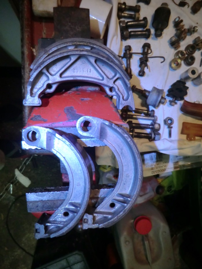

les garnitures sont pas top , les arrieres sont mortes , pour les avants , ca a l'air d'etre mort aussi , vous en pensez quoi ?
En plus , de memoire , ce qui peche , c'est bien les freins  :(
Posté le 29-09-2013, à 22:38
elles semblent passablement usées oui... 😳

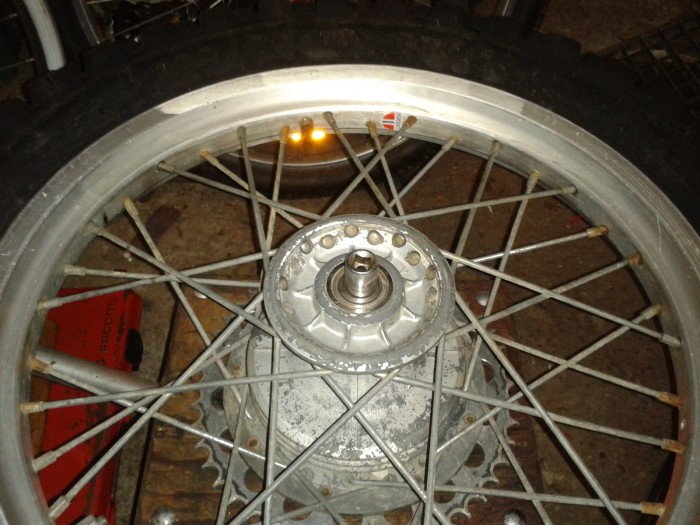

je voulais changer les roulements de roue, ce qui est assez facile sur les brêles modernes avec les gros roulement et les gros diametres d'axes de roue, on pousse l'entretoise et on tape avec un jet vers l’extérieur et ca le fait .

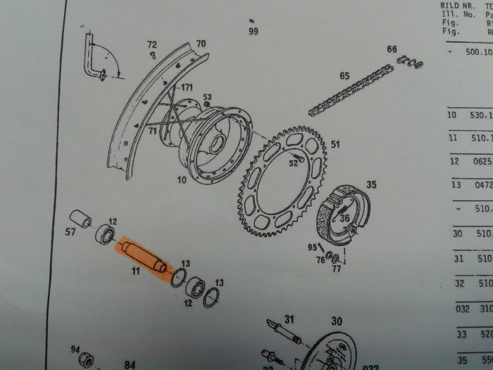

Sur la vieille, j'y arrive pas trop , j'arrive pas a pousser l'entretoise centrale sur le coté sur le moyeu leuleu devant , et pour l'arriere , c'est carrement compliqué car l'entretoise est épaulée et passe a l’intérieur de l’alésage des roulements donc pas moyen de taper vers l'exterieur.
Y'a t'il une methode ?

Posté le 12-11-2013, à 13:06
Salut ,
j'ai changé tous les mieens sur ma bécane  et je ne me souviens pas d'avoir galêré ....peut-être parceque j'avais un décapeur thermique pour monter le tout en température  :|
dernier truc n'oublie pas les circlips a l'intérieur qui font qu'il n'y a qu'un sens pour sortir le tout  ; j'espére que ma mémoire ne me joue pas de tours mais il me semble que cétait ça le montage ?......

L'avant , ca doit etre jouable , mais pour l'arriere , vu que l'entretoise epaulée de chaque coté traverse la roue de part en part, c'est tout lisse et on ne peut pas taper sur le bord du roulement pour l’éjecter vers l’extérieur
j'ai compris en lookant le dessin , on vire le clip, on tape sur l'entretoise d'un coté  et le roulement doit sortir coté clip . On vire l'entretoise et on peu taper avec un jet a travers le moyeu pour sortir le roulement opposé.

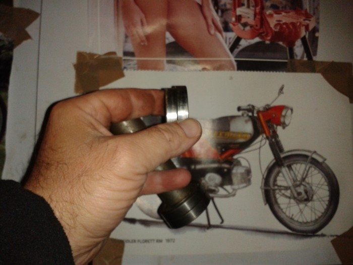

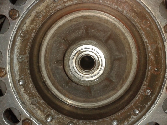

c'est parti pour l'arriere avec le moyeu magnesium casque a pointe et son entretoise epaulée . Une douille du bon diametre , un bon coup sec et c'est sorti tout seul de chaque coté  👍
et la surprise, au lieu des 2 roulements 63003 large qui coute un oeil y'a 4 roulements minces 16004 made in portugal . 2 sont encore bons , 2 sont nickels (ou a peu pres)
Posté le 17-11-2013, à 22:31

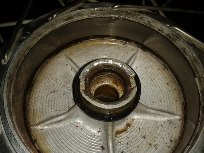

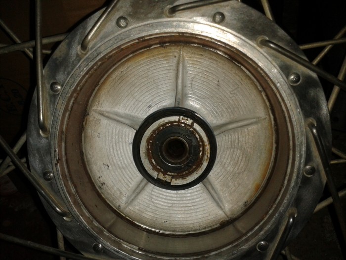

pour le leleu avant, y'a fallu massacrer les roulements , seule la bague exterieure d'un coté a pas voulu bouger d'un yota . en fait, y'a un renfort dans le moyeu qui sert a rien qui empêche de taper par l'autre coté. la french touch , quoi  :cry: ! je pensais en baver avec l'arriere , c'est l'avant qui me prend le chou  🤬
