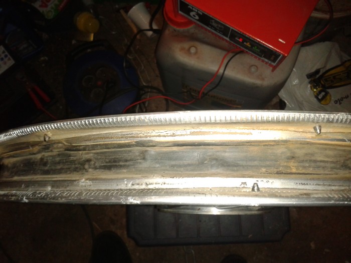

En demontant le pneu avant , j'ai trouvé des picots a l'interieur du bord de jante . est ce que vous pensez que je dois rajouter un gripster  ou je ne laisse que ca vu la puissance effarante du tambour leuleu ?
61 ans5454 messages 99 images
Posté le 24-11-2013, à 08:10
J'ai ça aussi sur les Nordisk de mon 500 GS. Pas de gripster.
Mais il y a le trou pour en mettre un. Donc je ne sais pas dire s'il n'y en avait pas ou s'il a été enlevé.
Moto(s) : 175 PE / 240 KTM GS 86 / DRZ 400 / DL 650 V-STROM / 500 KTM GS ROTAX
Posté le 24-11-2013, à 08:49
J'avais ça aussi sur ma 240 + 2 gripsters à l'AR et 1 à l'avant  🙂 Le problème n'est pas la puissance effarante du freinage de nos anciennes, mais le fait de rouler peu gonflé (à 900gr) pour le terrain gras... le boudin est insuffisamment plaqué sur les picots pour que ceux-ci suffisent...
Posté le 24-11-2013, à 09:23
tout à fait d'acc avec Fred, mets un gripster, les picots ne sont pas suffisants...
Posté le 24-11-2013, à 09:31
Ma jante est aussi percée pour un gripster . on va en mettre un . J'en ai bavé pour enlever le treleborg (ortographe à confirmer) qui etait monté, il etait raide comme du bois
Posté le 24-11-2013, à 11:21
J'ai déjà eu ça, j'avais été obligé de couper le pneu qui était plus sec comme le con d'une vieille nonne  smiley09 Remarque je vais p'êt être obligé de refaire la même chose avec les pneus de la Mimix qui ont visiblement plus de 25 piges car la date de fabrication codifiée ne figure même pas dessus donc trèèèès vieux et surtout durs comme du bois  :(  Dommage car ils sont très peu usés voire même proche du neuf pour le pneu AR. Hélas le temps a fait sont boulot et je vais devoir me fendre d'une paire de boudins neufs... 1) parce que je ne tiens pas à me retrouver le blaze sur le bitume au 1er freinage et 2) parce que je veux mettre à neuf les jantes ce qui veut dire retirer les pneus et pour ce faire je vais devoir les couper  smiley09
Posté le 24-11-2013, à 12:40
le pneu arrière est de 1999 il n'a que 14 ans...mais le jette pas, je te le récupèrerai comme pneu "d'entrainement" pour le trial, même sec, ça ira bien sur la caillasse.
Pour le démonter "proprement" mets la roue à coté de la cheminé pendant 2h pour assouplir le pneu. Sinon, tu le fais démonter par un mec qui a une machine.

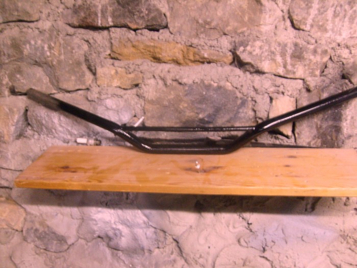

Mister redsun as -tu trouvé un guidon ? Si ce n'est pas le cas j'en ai un superbe- cintre magura de 83- avec embout s filetés d'origine  c'est un first en ferraille ( bah on peut pas tout avoir hein ) avant que je le mette en vente sur mon site jmdo ktm 83 au prix de 55€ je te le donne ,mais frais de port a ta charge  👍
Posté le 28-11-2013, à 22:10
c'est sympa de ta part, jp ! est ce que le profil est un poil haut ? ( j'aime bien m'aerer  les aisselles  😄 )
Je paie le port sans probleme
et puis la, je pourrai mettre ma belle mousse de guidon ktm de chez martin
je me tatais a mettre un guidon alu du commerce  😳
Posté le 29-11-2013, à 20:24
Bon ! ....bad new's  je crois que je t'ai fait une offre de gascon car ce guidon ne correspond pas du tout a ce que tu attends .
il mesure bien 80 /82 cm de L  et 7 de haut , la barre centrale ne fait que 24 cm (court pour ta mousse ) a monavis c'est un guidon de trial  :|

mon guidon trial
Posté le 30-11-2013, à 15:57
allez, je vais peut être pouvoir te sauver la mise JP. Demain, j'irai voir dans le stock, je dois en avoir un qui pourrait aller, faut juste que je vérifie qu'il ne soit pas tordu.
si le truc est bon, même prix...
merdeuhhh c'est mort, j'ai deux guidons de 125 RV80/83, les deux sont tordus. De pas grand chose pour l'un, que je viens de restocker au cas où, et de pas mal pour l'autre que je viens de foutre à la poubelle...
Désolé  😳
Posté le 30-11-2013, à 17:15
pas grave ,les gars. merci quand meme .
Posté le 30-11-2013, à 19:01
Ouaips, vu et répondu aussi...
mon guidon trial

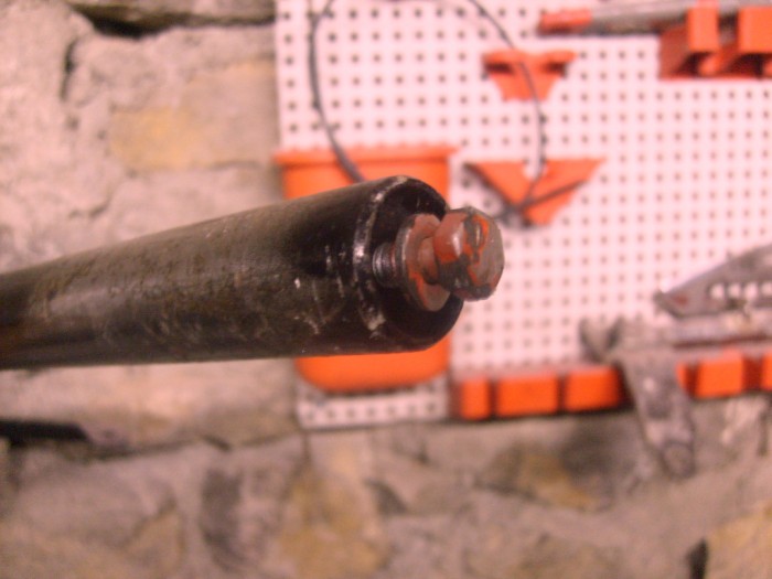

voiçi le first trial
les embouts filetés .....
