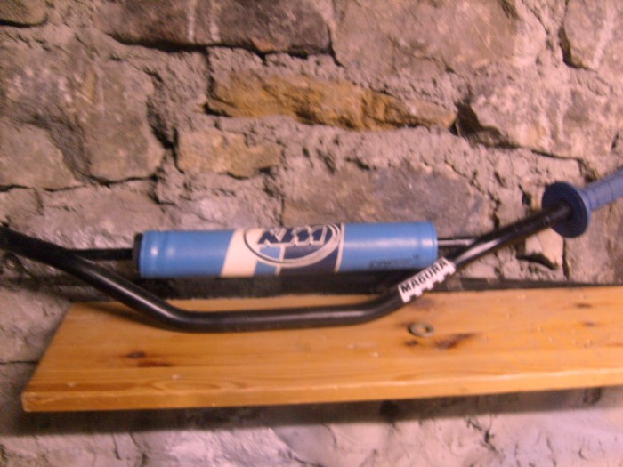

oui, celui lourdingue....la mienne à Auroux cette année quand je l'ai "achetée"
le guidon est noir d'origine ?
La tienne est une standard ou une "touquet" avec le double came et les longues suspates?

Oui, le guidon est noir d'origine.
c'est une standard...

jp-pareballes a écrit :
salut,
authentique guidon pour modéle 83
le modo t'indiquera ou l'on en trouve des neufs ...pas cher  😎
redsun a écrit :
ouh la ! celui la est carrement old school bas et tres cintré vers l'arriere . Je pense que je vais garder le guidon qui est dessus un poil haut (j'aime) . Par contre , il est pas jobart , vous penseriez a quelle teinte pour que ca jure pas trop et que ce soit conforme a l'origine?
Moche, et pas adapté car guidon de trial ,ceci explique cela ....
