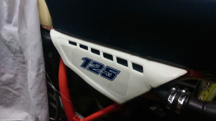

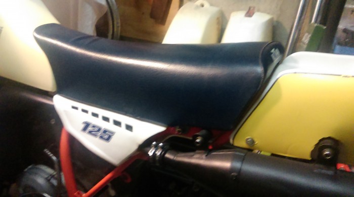

en attendant la housse commandée chez dd , j'ai remis la selle de substitution pas belle mais bien confort
un ptit coup de venilia sur les autocollants 125

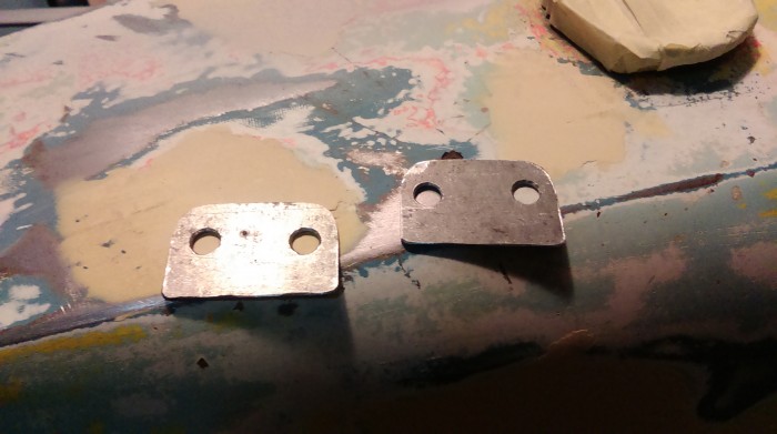

J'ai fait les petites plaquettes de 1.6mm pour de serrage d'axe de roue avant

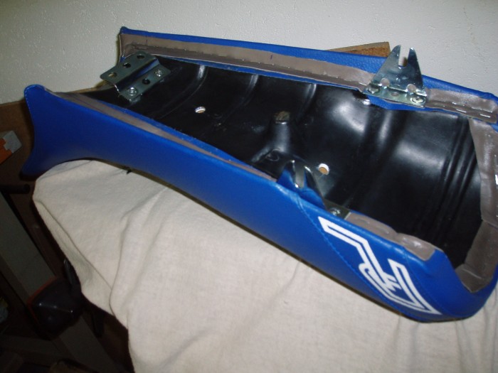

Recu hier la housse de selle de dd horvath  . 'tin , ca va vite

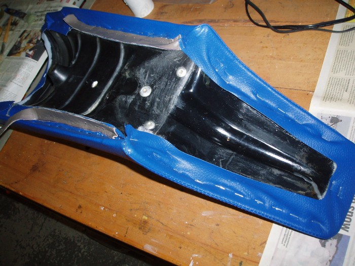

je suis un vrai gland en informatique , impossible de retomber sur un tuto pour changer la housse de selle , si il y'en a eu un . je l'ai jamais fait , j'ai un peu la petoche de tout foirer  🙄
Posté le 29-03-2015, à 22:43
euhhh nan y'en a pas....c'est pas bien sorcier, c'est juste chiant!!! ça doit se trouver sur internet

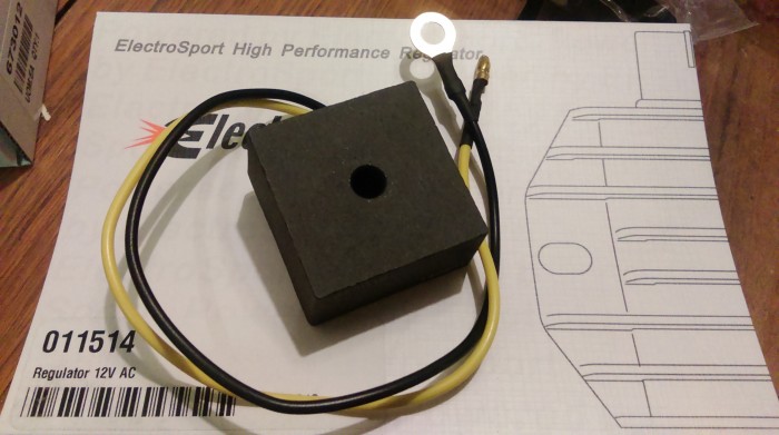

en chinant des pieces pour mes montesa sur france trial classic, je suis tombé sur ca et en ai vite pris un car celui de la 125 etait peté , je n'en ai pas remis et les ampoules ont splité en 10 secondes

Bonsoir a tous
concernant la housse de selle, l'ancienne etait cllee et agrafée (ca doit pas etre facile a faire)
concernant les agrafes à employer, quel est la longueur a employer pour que ca tienne et que ca ne traverse pas tout ?
J'ai une agrafeuse pneumatique mais les agrafes sont etroites et assez longues , largeur 4 et longueur 16 mm pour les plus courtes , ca doit pas aller  🤔
Posté le 07-04-2015, à 07:31
4mm de large ? pour les longeurs, pour certaines selles j'adapte la bonne longueur selon l'emplacement à toi de voir, tu as déjà la bonne machine, la pneumatique ça frappe fort et pour la colle laisse tomber
65 ans378378 messages 152152 images
Posté le 07-04-2015, à 08:00
Salut Thierry,
Pas de souci pour les agrafes de la selle, j'avais utilisé une agrafeuse manuelle de chantier et ça percute bien. La taille des agrafes était de 8 x 8 ; c'était les seules que j'avais
Inutile de coller en effet. N'hésite à chauffer la housse au sèche-cheveux pour la ramollir, surtout vers la fin. J'avais ajouté un petit bandeau de cuir pour épaissir la zone à agrafer, mais je ne pense pas que ce soit très utile...
Bonne journée
Posté le 07-04-2015, à 08:31
idem, je mets du 8x8 mais en plus je colle à la néoprène
Posté le 07-04-2015, à 08:49
Merci pour les tuyaux.
Parrick, tu mets la colle par segments avant et tu agrafes parce que la néoprène ne colle pas immédiatement et ça doit glisser vu la tension du revêtement?
Posté le 07-04-2015, à 09:00
Oui, je pose deux agrafes, un point de colle sur 2cm, à nouveau 2 agrafes puis un nouveau point de colle etc etc....mais je n'attends pas la prise de la colle, elle se fait au fil du temps

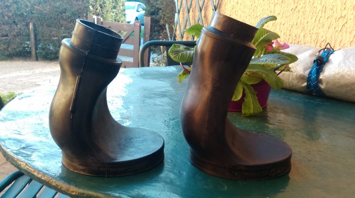

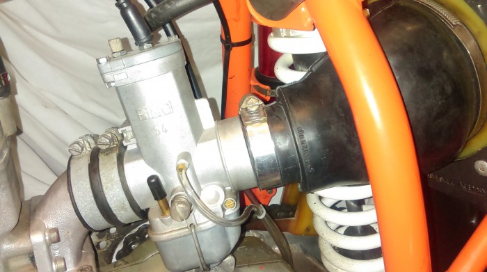

J'ai voulu regler la fuite en sortie de cylindre et a demonté le pot , j'en ai profité pour changer le manchon de filtre qui est craquelé , je l'avais commandé chez martin . Par contre , au moment de le monter , ben y'en manque un bout , grosso merdo 20mm . Y'a t'il une technique ?
En tirant dessus, ca donne ca  :cry:
on est pas souvent tranquilles avec ces vieilleries  😉

C'est bien la bonne référence pour la 125 ? Je sais que celui de la 250 est différent, justement en longueur
Posté le 11-04-2015, à 19:35
j'aime bien les cougars, surtout que j'ai pas trop le choix  😄
en les mettant cote a cote , ben on voit bien que y'a un probleme  smiley09
Posté le 11-04-2015, à 19:55
C'est bien ça , tu as le modéle pour 250 a partir de 82. J'avais eu la chance de faire un échange avec phil ,et de pouvoir ratrapper celui d'origine avec de la colle a parebrise  ,mais il me semble que le modéle pour 125 /83 etait introuvable ?...... ou alors je raconte une grosse connerie ?
Posté le 11-04-2015, à 20:05
bah heureusement que le mien est bon parce que je ne m'étais même pas posé la question. Si le tien est un poil trop court, pourquoi ne pas faire une bague alu au tour, rapportée à l'arrière du carbu?
