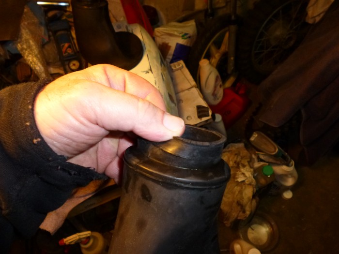

j'ai eu comme un flach dans la nuit, je me demande si un petit manchon de rattrapage de la cote en longueur n'etait pas proposé par martin , et que j'avais acheté . Faut que je retrouve le BL  smiley09 et rechercherait  le truc dans mon bazar si il est avere que je l'ai recu.
B plant, j'ai une valoche avec la 2eme moto ramenée par phil d'alsace  👍
Posté le 12-04-2015, à 08:25
j'ai retrouvé ca
martin parle de diametre mais pas de longueur

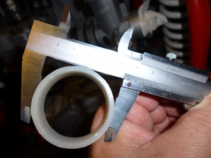

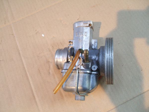

j'ai retrouvé la bagouse que j'avais commandé avec le manchon diam 47 a l'ext ????
diam 40 a l'int ?????

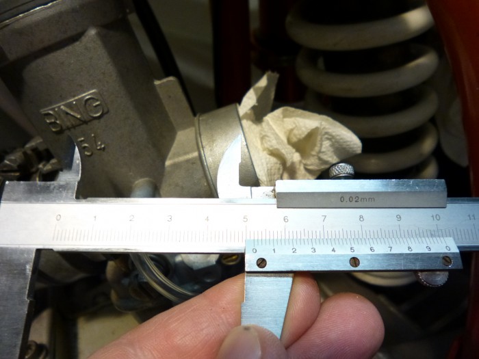

diam ext de l'entree du bing DE 34

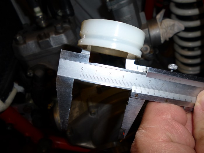

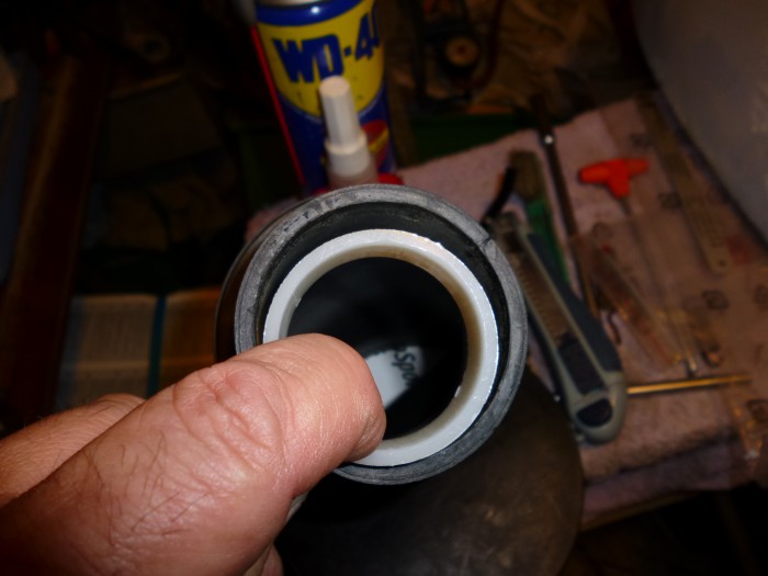

Quand je mets la bagouse dans le manchon, ca fait ca

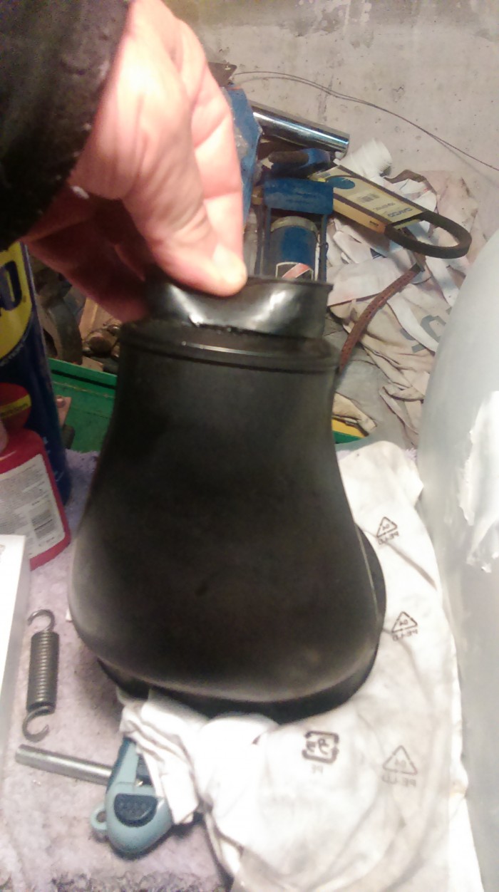

j'ai retrouvé le manchon de la 125 venue d'alsace , bien daubé lui aussi, l'autre est plus facile a recoller

euhhhhh la bagouse, c'est à l'avant qu'elle va!!!  😂

à l'avant du carbu, coté admission quoi...dommage, je viens de chercher, je n'ai pas de photos mais sur le 125 RV à air, le carbu 84/32/131 se monte sur un manchon de fort diamètre et il y a cette bague nylon pour rattraper l'épaisseur.
Mais forcément, toi tu triches en montant un carbu type 54 à la place du 84.... 😉 donc tu n'as pas besoin de la bague

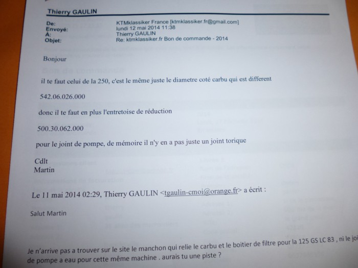

les references m'avaient ete preconisees par martin, voir la photo du mail , ou il m'ecrivait qu'il fallait un manchon de 250 et une bagouse

bah voui, mais il ne savait peut être pas que tu avais un 54 à la place du 84...
pour en revenir à ton soucis de longueur du manchon, tu devrais faire comme sur ce carbu Maico, mais au lieu d'augmenter le diamètre, tu joues sur la longueur
Posté le 13-04-2015, à 22:58
ce qui est emm.. embetant, c'est que le diametre du manchon est niquel par rapport a celui du carbu ce qui fait que meme une simple rallonge est compliquée a moins de la realiser en tube en tole tres fin
Posté le 13-04-2015, à 23:10
mais non!!! je l'ai fait sur le 50 du fiston avec un morceau de tube PVC gris qui s'emboite dans le manchon et qui fait le même diamètre que le cul du carbu. Tu fais bouillir de l'eau, tu plonge l'extrémité du morceau de PVC dedans, il se ramollit puis tu l'emmanche en force au cul du carbu, au bout de quelques essais, en chauffant bien le tube, il s'emboitera parfaitement sur le carbu et tu auras le bon diamètre coté manchon
