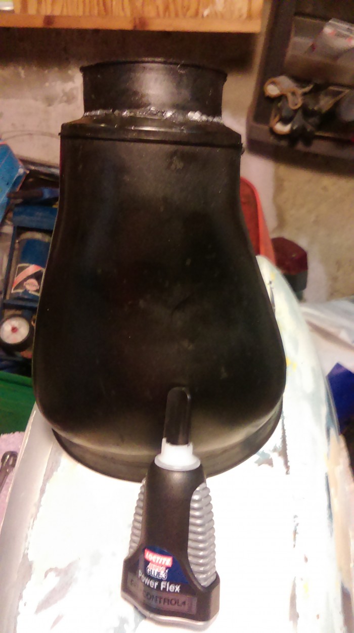

des news, j'ai tenter de recoller le manchon , j'ai pris de la colle caoutchouc, ca a l'air de tenir  👍

La cloche n'est pas trop marquée?
Posté le 27-04-2015, à 07:35
Non pas de soucis de ce côté là.

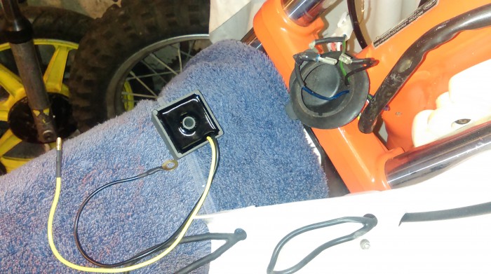

je me suis repenché sur l'ilictriciti de la brele et je me souviens plus de rien  :cry:

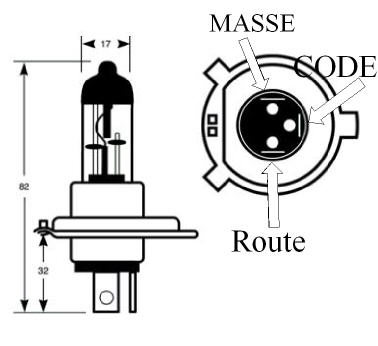

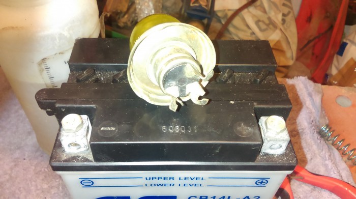

sur l'ampoule, ou qu'il est le neutre ??
des que je mets un plus et un moins , ca s'allume avec n'importe quelle entree  🤔
a quoi sert le petit fil marron deja ?

Un coup de gogole est hop! Sachant que ampoule type code européen ou H4, le brochage est le même.
Le régulateur se branche entre la sortie alternateur et la masse. Attention à bien le fixer sur une surface métallique afin de facilité l'évacuation des calories.
Je ne sais pas si ton câblage est d'origine. Normalement le noir est l'alimentation de la veilleuse avant et le marron la masse.

Attention, le cube en photo, est un vrai régulateur. Il est totalement différent de la self.
Le régulateur se branche entre la sortie volant et la masse. Il dissipe l’excédent d'énergie fournie à haut régime. IL est donc en parallèle des ampoules.
La self est en série avec les veilleuses et uniquement avec elles, lorsqu'elles sont seules à être en fonctionnement (position veilleuses du commodo).
C'est la seule façon de la brancher.
Il me semble que tout est déjà bien détaillé. Voir le post de belgokatoche, sur l"électricité des motos des 70'.  🙂

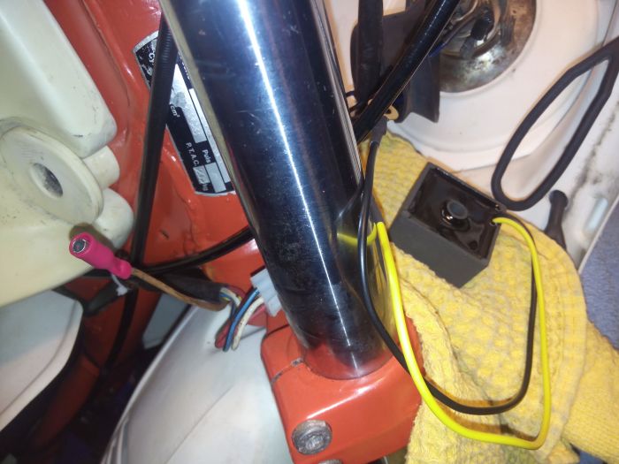

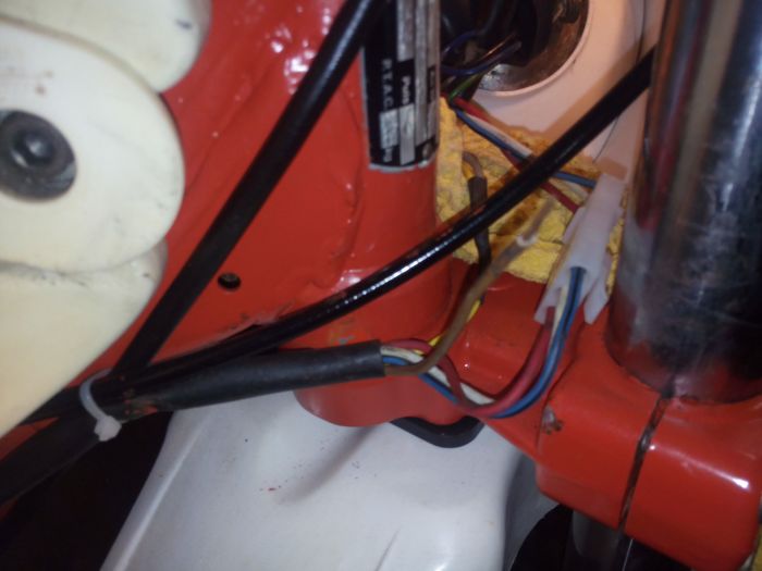

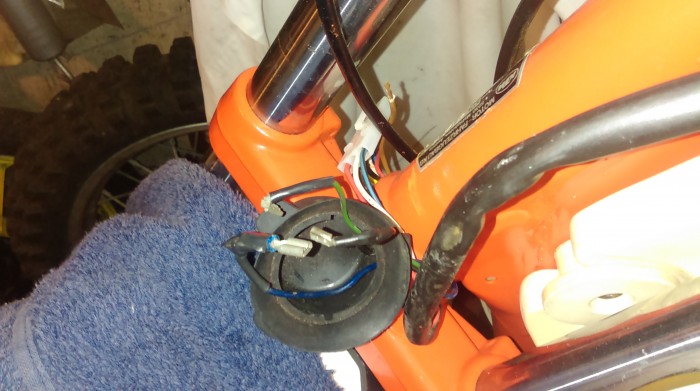

bonjour a tous . J'en suis toujours a mon eclairage et franchement , j'y panne rien, c'est pas mon truc .
au niveau de la colonne, j'ai ces fils qui la contourne : un rouge , un blanc , un bleu les 3 sur fiche triple , un jaune tout seul  sur une fiche simple et le marron que je sais pas ou il va .
le redresseur a un fil noir avec un oeillet donc la masse mais je vois pas ou le visser . Le jaune a une fiche male . Est ce que je dois le lier au marron qui est orphelin?

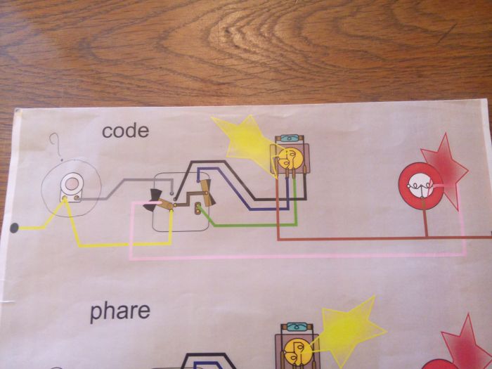

j'ai (enfin mon fiston) s'est apercu que le faiceau comportait quelques bevues .
Un doute subsiste, quel est la chose representée par le truc avec un point d’interrogation sur le schema ci dessous ?

redsun a écrit :
C'est la self d'origine.
Voir le lien  ci-dessous:
www.ktmaddict.fr/viewtopic.php?pid=88855#p...
Et comme déjà dit, pas sûr que ton câblage soit d'origine. On n'en voit pas grand chose.

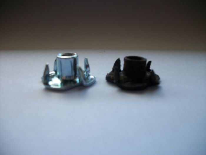

ca marche le courant , pour le selle les inserts etaient mega rouillés , c'est tout parti en sucette  :cry:

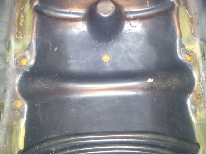

j'ai dons decolé legerement la housse pour virer les vieux inserts
Ca l'air plat derriere , est ce que certains ont mis une platine avec 2 trous taraudés de chaque coté et des vis : le truc chiant, c'est de les faire tenir en place quand on mets la house et que y'a pas les vis  smiley09

Un rivet pop au milieu.
tu peux inverser le montage, vis poêlier soudées sur la platine.
Posté le 18-10-2015, à 11:02
 👍  par contre, dans la version 2 est ce que les vis et les ecrous proeminents ne viennent pas defoncer le cadre ?
La mousse de ma selle est mega collée sur le support , j'aimerai y toucher le moins possible
Posté le 18-10-2015, à 11:24
Tu peux tenter les chevilles molly.
Posté le 18-10-2015, à 21:39
les chevilles molly   de 6 , ca a l'air d'aller . Les vis de 4 sont pas tres balaises mais ca doit etre costaud . Merci pour le tuyau  👍
