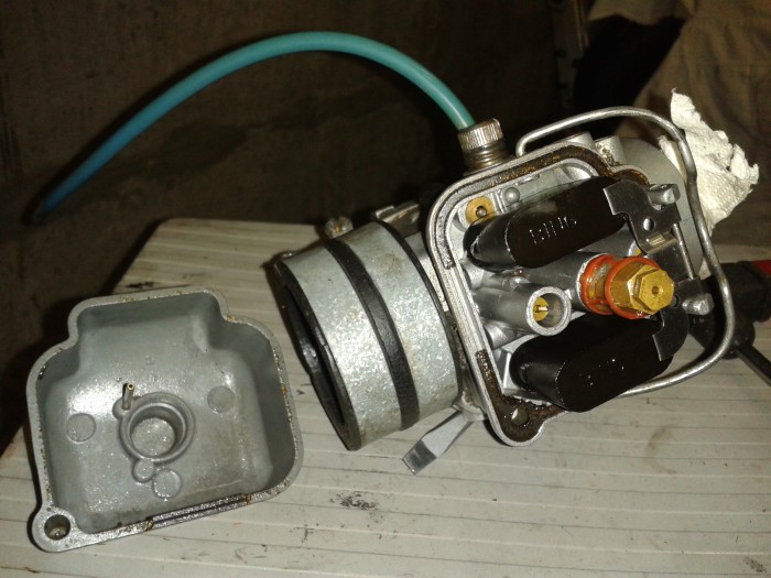

si on vire la guillotine complète , ca ne risque pas de creer des turbulences dans le barcu ?
Posté le 22-05-2013, à 09:42
pas à ma connaissance, mais il faut obturer l'entrée du cable sur le chapeau de carbu
Posté le 22-05-2013, à 09:46
un petit bouchon de silicone bleu doit suffire ?

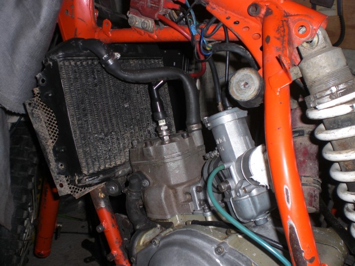

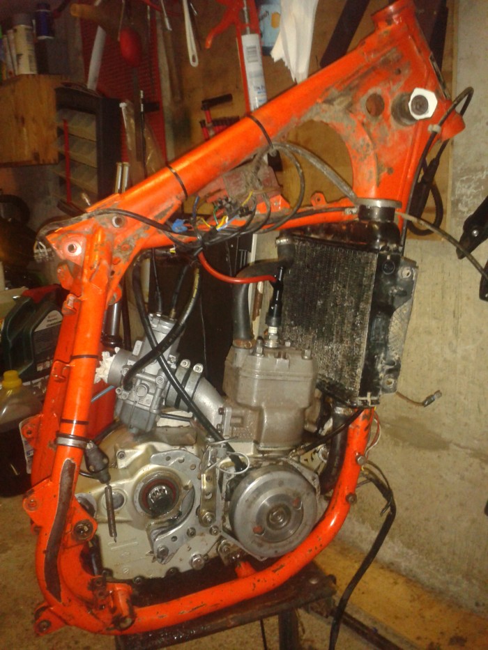

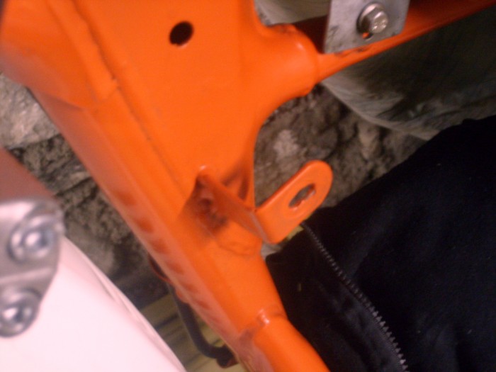

En creusant , un truc etonnant. Déja le radiateur semble rentrer au chausse pied. en bas, il est coincé entre le cadre et le cylindre . En haut, les pattes du radiateur semblent plus ecartées que celles du cadre . Du coup, il y'en a qu'une qui est fixée et le radiateur est un poil décalé a droite.

2 eme bleme (on s'ennuierai sinon) : la vis du pied d'amortisseur est grippée dans les entretoises de biellettes . Je m'en vais taper sur la vis avec un burineur pneumatique pour choquer et essayer de degriper ca

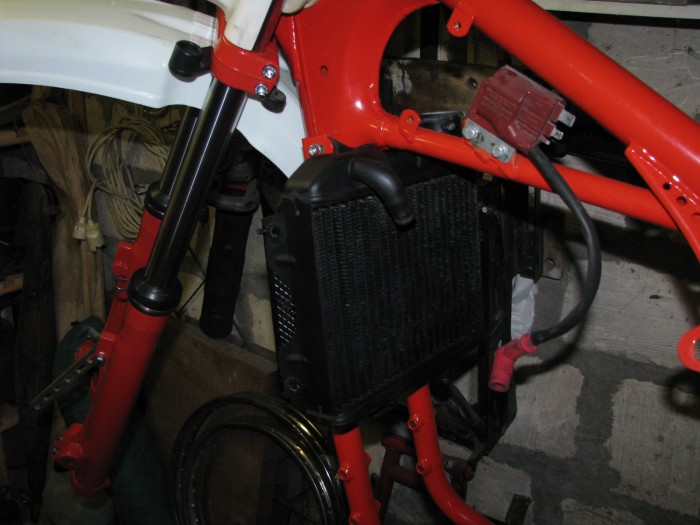

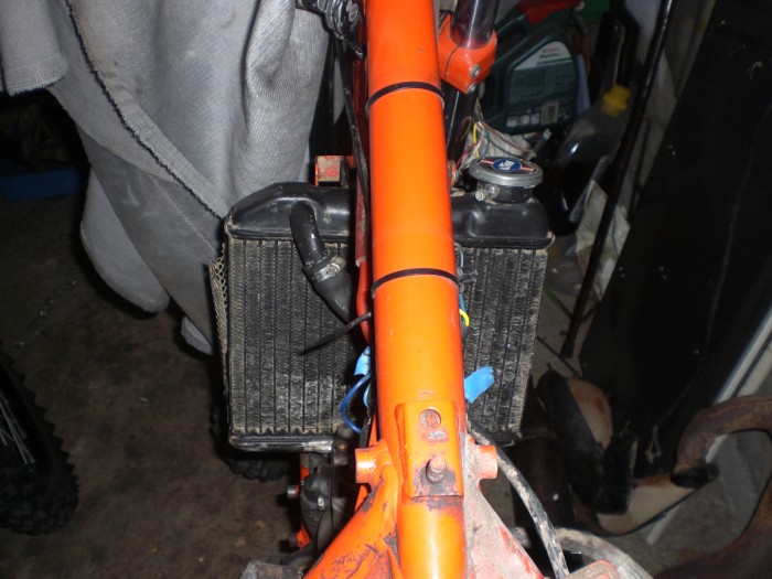

le radiateur, au chausse pieds, euhhh oui, c'est rien de le dire!!! cela étant, il est monté sur deux silent blocs hein!!!
Posté le 24-05-2013, à 17:15
an ben la les silent blocs n'y sont pas , il est monté rigide
je m'en vais voir s'il sont dispos chez KK
Posté le 24-05-2013, à 18:56
Sinon, ils sont disponibles en fournitures industrielles, de mémoire ça doit être du M6, en 15x15.

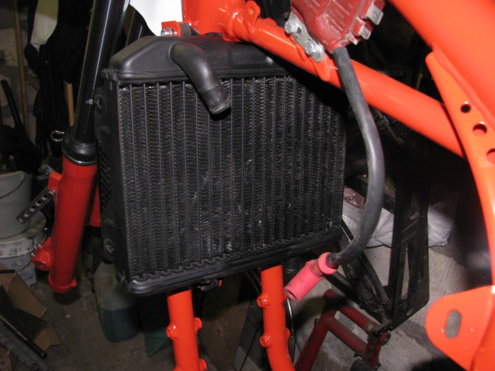

voila ce qu'on appelle la complémentarité : tu as eu la version avec radiateur ,a présent sans !

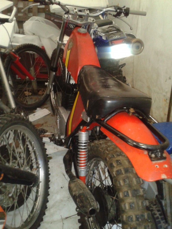

coté gauche:
coté droit vue de dessus :
Posté le 25-05-2013, à 04:13
ok , c'est sympa . Les petites papates y sont tout bien comme il faut , bien droites . pour les silents blocs, a quoi correspond les cotes 15 x 15, ce sont les diamètre et longueur de la partie caoutchoutée ?

un petit encart , hier un pote a rentré une relique , un 125 maico cross de 71 . Je l'ai essayé , elle marche bien , la bougresse !
quand il est allé la cherché, le téléphone fumait chez le vendeur , les italiens l'assaillaient de coup de fil

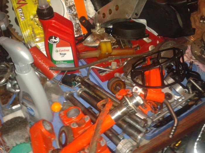

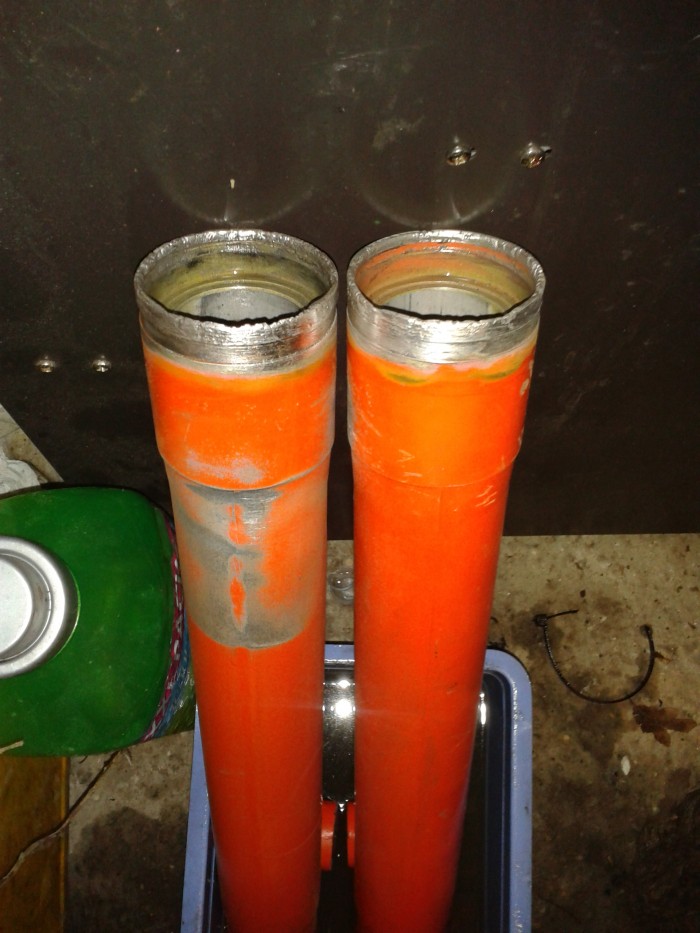

bon, le temps passe , pas eu trop le temps de m'occuper de la bestiole . J'ai presque fini de la degraisser , piece par piece , un chemin de croix . On y voit plus clair.

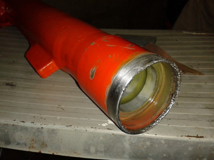

y'en a des bouts de feraille . Prenez pas peur , c'est maintenant tout bien rangé dans des caisses . J'ai nettoyé la fourche et l'ai filée a un pote hier a ..... l'apero pour qu'il me la demonte et me sorte les joint spi qui semblaient soudés aux fourreaux .
Ce soir , mon pote m'appelle dans la bagnole ." Les spi etaient collés , y'a un fourreau qui a peté , c'est tout fin au niveau des joints spis etc....." j'ai failli partir dans le fossé ; grand moment de solitude  :cry:  . Quand il m'a dit que c'etait une connerie ,le vie est redevenue bien belle . Quellle andouille  🤬  , surtout qu'il est pas du genre a faire du joke .
Je recupere les fourreaux demain ..... a l'apero pour les peindre  👍

demontage de la fourche . le haut des fourreaux est vachement oxydé . J'ai mis un petit coup de papier de verre pour pas trop affaiblir les parois . C'est grave docteur ?

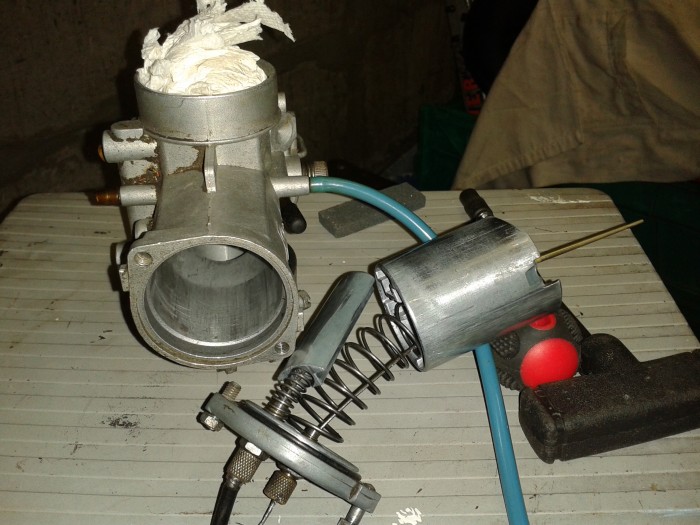

J'ai sorti le moulbif du cadre, demonté le carbu pour virer la guillotine de starter , le joint de cuve n'a pas resisté .  smiley09
J'espere qu'on en trouve

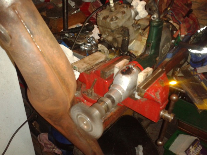

j'ai attaqué le derouillage du pot , comme c'est long ! elle est costaud , la perceuse metabo . Metabo , l'outillage qu'il vous faut  👍
