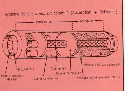

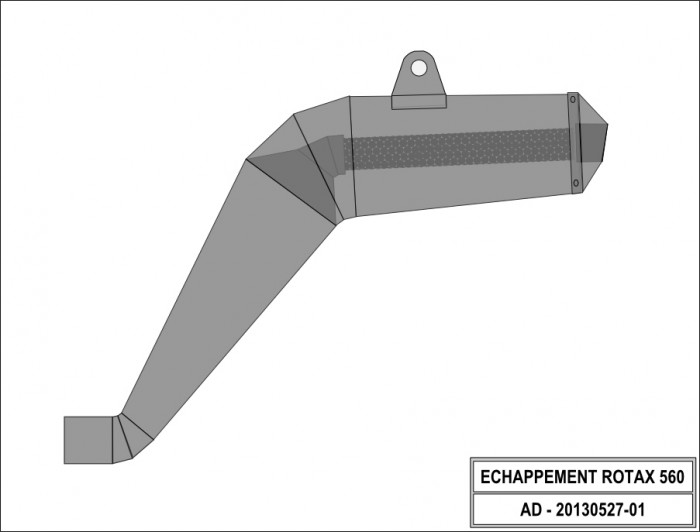

Je dirais qu'il faut finir de virer proprement tout ce qui traîne encore dedans et le transformer en absorption via un nouveau tube mitraillette et un kit de laine neuve.  😎
Posté le 09-09-2013, à 20:42
C'était l'idée de départ, mais je suis tenté de le refaire "origine". Pas de laine de roche, pas d'entretien.  🙂

Bizarre au vu de tes photos on dirait qu'il y à des chicanes (enfin des moignons de chicanes) qui ne figurent pas au plan?  😳
Posté le 10-09-2013, à 09:03
Le crob, c'est comment j'avais pensé faire, pas l'origine.  🙂
Un mégaphone dans la première partie suivi d'un silencieux à absorption.  😀
Posté le 10-09-2013, à 09:28
Ah ok j'y 🙂  Je pensais que le silencieux était ce que l'on appelle un "silencieux combiné"
Gros poumon pour petits bras. Un GROTAX ... enfin!!
Posté le 10-09-2013, à 10:22
Je ne peux pas être sûr de ce qu'il y avait à l'origine. D'après les vestiges de chicanes, ça ressemble à ton schéma, dans les grandes lignes.  😀
Sur un gros poum-poum, il faut chiader la tenue et la qualité de la laine, sinon, en deux coups de gaz, tu vides le silencieux.  🙄

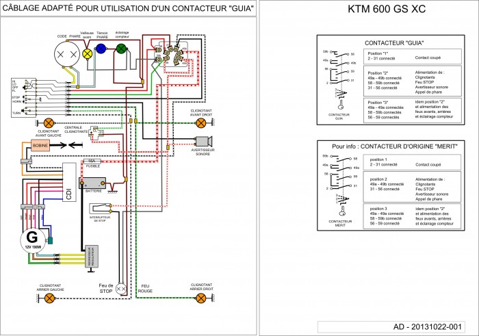

Pas d'atelier possible, je me rabat sur la planche à dessin.  😀
De plus en plus de refabrication diffèrent des pièces originales. C'est le cas du contacteur que j'ai prévu d'utiliser.  :/
J'ai donc adapté le schéma d'origine, pour retrouver les fonctionnalités ... d'origine.  :)
Schéma HD
Posté le 23-10-2013, à 09:06
bah passke t'as pas mis seulement un inter marche arrêt pour l'éclairage??? 😉  😉
Posté le 23-10-2013, à 09:30
Bin, j'suis pitête un vrai intégriste.  🙂
Posté le 23-10-2013, à 09:33
un ayatollah, un fondamentaliste que dis-je?? un taliban de la restauration!!! 😄  😄  😄  😄
