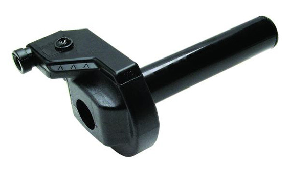

Dites les gens, d'après vous, réplique de qualité ou daube à trois sous, vendue, du coup, trop cher??  🤔
www.pieces-pit.com/Poignee_de_gaz_MAGURA_3...

j'ai monté celle là sur la 125 GS83, la même sauf que moi, je l'ai payée 25 euros. Franchement, c'est pas la qualité des Magura d'avant, mais ça tient son rôle.
le couvercle est tenu par une vis car le plastique est un peu plus rigide que le vrai d'origine et il serait plus hard de le clipser comme sur les vieilles poignées. Ils ont donc pris le parti de faire des nervures moins marquées et d'y rajoûter une vis.

Ne disposant pas d'un banc d'étalonnage, je la joue petite en privilégiant les articles de marque.
J'ai surement un peu tort.
Posté le 23-10-2013, à 20:49
gros avantage de cette poignée, c'est que toutes les pièces sont mixables avec l'ancienne

en ce qui concerne les poignées de gaz vu que j'en ai brassé des dizaines et des dizaines  je te déconseille le modéle alu copie des hallman /hva . Si les originales sont relativement solides ces copies (19 € chez mon pote ) ne résistent pas a un usage intensif .
La 314 a vis est top ,cele empêche aussi le couvercle de partir sur une chute ou autre .

Merci du retour d'info.  😀  Mais trop tard, elle était dispo à 17€ juste à coté de chez moi.
J'ai décidé de remettre en route la brêle, sans passer par la casse "réfection totale".  :|  Faut que je roule, yaenmarre de reporter.
Donc, remise en état basique et basta. Quand à l'usage intensif, je serai fatigué avant la poignée.  😳
Tu as raison, la photo sur le PC fait illusion, en vrai, c'est vraiment plus léger.
La boule du câble ne passe pas dans le perçage du réglage, idem pour le contre écrou. Comme il n'y a pas de fente, on est obligé de plier le câble près de la boule... pas bon.
Sur une chute, même les vrai 314 n'était pas indestructibles. 😢 . et elles étaient autrement plus chères à l'époque, plus de 500 balles la poignée en 85. ça faisait un paquet de billets.

après utilisation mieux que la Magura 314 pas encore utilisée que j'ai monté sur " l'en cours "
monter un cable et fermer le capot fait peur  :(
reste que cela est de la refab pour tous ces machins ...

"fermer le capot, ça fait peur"...oui...100% d'accord, ça fait plastique dur et cassant...mais malgré tout, ça tient

Le capot c'est juste un coup a prendre  ,vu le nombre de fois que j'ai monté et démonté la mienne pour adapter une vis de réglage et autres .....
