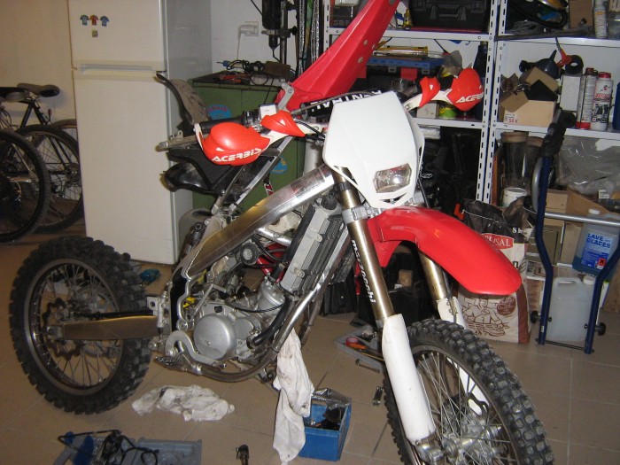

Ce matin 8 h ,papa et moi démontons mon silencieux, corp de pot et pot pour y jeter un oeil: mon dieu que c'est sale !!!!!!!
Et ben y'a fallut gratter, car moi j'ai jamais vu un pot dans cet état :cry:  :cry:  :cry:  mais bon patience, calme et bon outils seront la clé de cette restauration 🤭  🤭  🤭

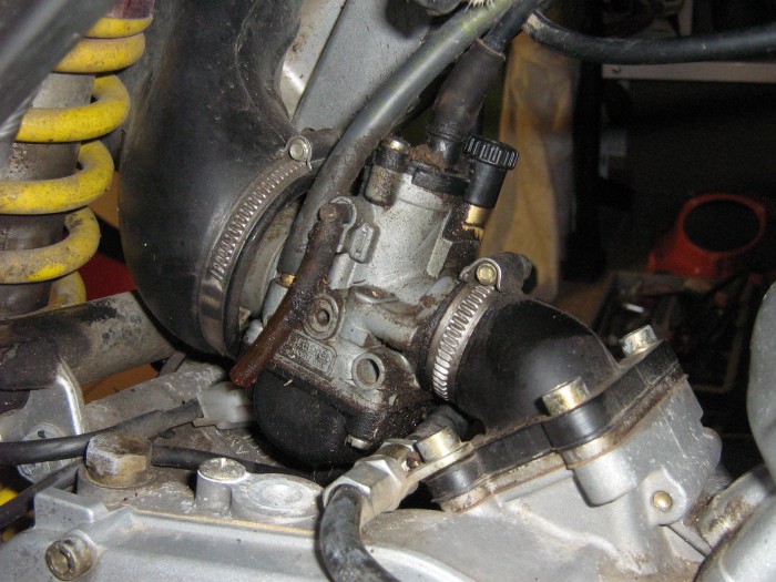

une image du carbu

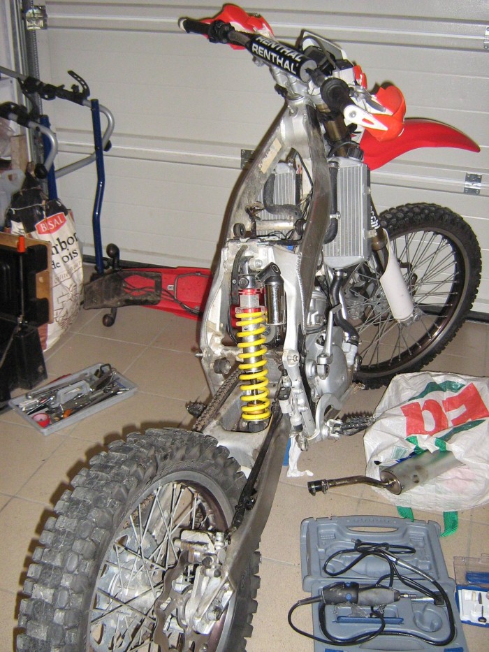

Démontage en règle de la boucle arrière...

Aujourd'hui Rominos a fait chauffer le chiffon et l'huile de coude... On a démonter tout l'ensemble carburation (boîte à air et carbu) afin de faire un bon coup de nettoyage. A ma grande surprise le carbu était nickel chrome à l'intérieur, j'ai demonté tous les gicleurs, le boisseau n'est pas marqué et l'aiguille semble comme neuve.
Au boulot j'ai tourné un support de "mitraillette" pour le silencieux afin de supprimé cette saloperie de chicane de bridage. Ensuite je ressoudrai la mitraillette sur mon tube tout neuf  🙂
Ensuite on a tombé le Paioli afin de nettoyer comme il faut le ressort puis graissé les axes de fixation à la graisse silicon.
Semaine prochaine on attaque le démontage de la Marzocchi pour remplacer les spis puis je commande la transmission complète. Après cela restera du remontage/graissage, du remplacement de visserie dans la norme et de l'accessoire.
On commence à avoir un joyeux bordel dans le garage  😄 , à mon avis j'en connais une qui ne va pas tarder à pousser une beuglante  :/  on a intérêt à faire fissa pour remonter le pétarou sinon  🤬  :cry:

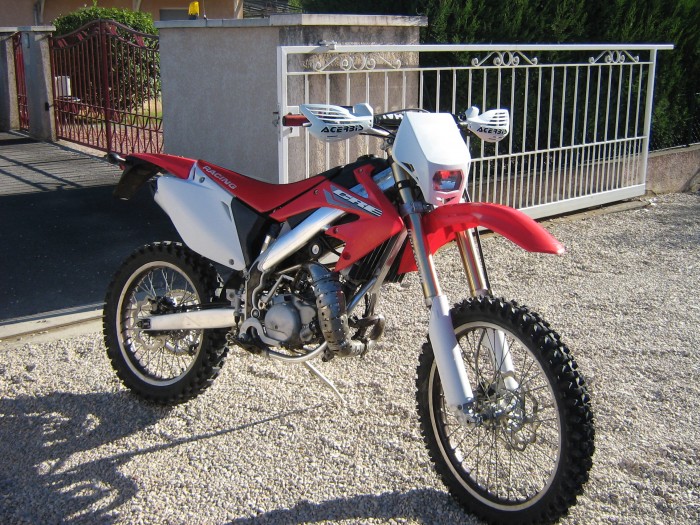

La bestiole est remontée  😀  reste à remplacer le gb arrière, un kit déco tout neuf et un embiellage renforcé quand l'écureuil aura reprit du poids  :(  et un sabot moteur.
Pour le moment une petite prépa carbu/échappement, montage d'un protège pot inox (qui traînait dans le garage...)
La machine a craqué au premier coup de kick  👍
Ma nouvelle moto
Un peu fier le Rominos  😎
Ma nouvelle moto
Posté le 05-09-2013, à 18:38
Oui je sais c'est pô une KTM   :cry:   :cry:   :cry:
Posté le 05-09-2013, à 19:34
Certes, mais pour une "moderne" elle est sympa la ch'tiote  😀
