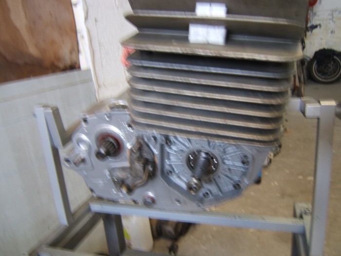

Posté le 05-09-2013, à 10:07
bonjour
Quelques photos du bloc avant démontage et après nettoyage + trempage dérouillant
175 GS 1976 Retour à la maison après 33 ans
On y voit mieux tout de même !

Posté le 05-09-2013, à 10:16
aie.... :(  :(  :(  :(  :( je crains le pire pour l'intérieur.... :cry:  vu les boursoufflures de magnésium en entrée du carter pompe....

Posté le 05-09-2013, à 21:40
BEH  NON  IL ÉTAIS ENCORE MOI BEAU A L INTÉRIEUR    J AI DONC RECONSTRUIS UN MOTEUR AVEC DES CARTERS 125
CA CE MONTE   NICKEL     2 HEURES DE BOULOT EN GROS POUR AJUSTER   LE CYLINDRE  ET LES TRANSFERTS  APRES  JE  NE L AI PAS FAIT TOURNER  MAIS  JE SUIS CONFIANT
  VOILA LE BÉBÉ
UN MOTEUR  SPÉCIAL    POUR UN 175   DE 76   TRÈS  SPÉCIAL  AUSSI
  MAIS BON TOUS CA POUR DIRE  ON PEUT REFAIRE UN BLOC 175 FACILEMENT   FAUT PAS CE FAIRE PEUR ON TROUVE FACILEMENT DES BLOCS  125    A pas CHERS     CA PERMET DE FAIRE REVIVRE DES 175  QUI EUX SONT DES PIECES ASSEZ RARE
