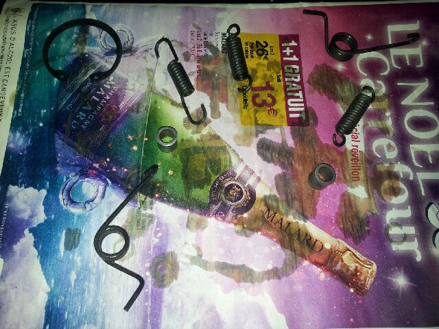

Et en dessert quelques ressorts oxydés à la sauce acide chlorhydrique!!!!

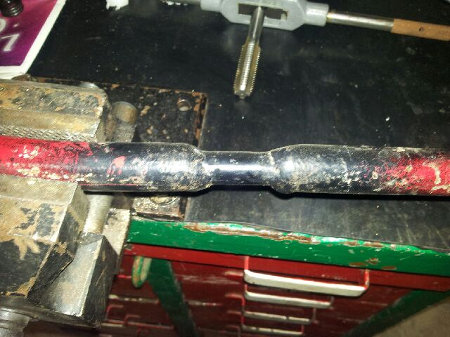

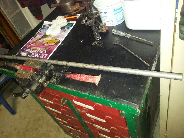

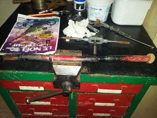

Petit quiz !!!!!
               Quelle est la longueur de la béquille? Car le plombier est passé par là  😜 !!!!!!!
GEGEKTM33
                                                      Moi j'ai 45 cm !
GEGEKTM33
     Je pense que plutôt de scier, meuler et limer je vais là refaire en alu !!!😉

aucune idée de la longueur  de la 77, j'ai une centrale sur mes 78...
Posté le 28-12-2013, à 21:05
J'ai une latérale 77 !
Presque à portée de main !
Posté le 28-12-2013, à 21:39
Oh moi, en pleine forme, je ne pense pas qu'elle dépasse les 20 cm ma béquille centrale! 😄  😄
OK si tu peux me donner la longueur merki
Moto(s) : KTM 175 GS 1977
Posté le 28-12-2013, à 22:06
Il est polonais ton plombier ?  😄  😄
Bon , j'arrête de plomber ton post avec mes bètises.
Posté le 28-12-2013, à 22:35
Ben bien Français mais un goujat  🤬
Oui méfies toi sinon me vengerai sur ta béquille centrale lol

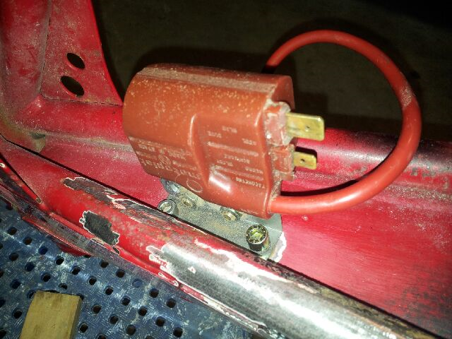

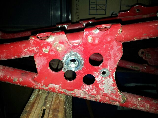

Voilà mission accomplie, un support de bobine posé :-)
                                            Pose de deux inserts en laiton pour une bonne masse sur la poutre.
GEGEKTM33
                                                                                       Pose de la patte.
GEGEKTM33
                                                                                       Et voilà le final   😀
GEGEKTM33

pas con les inserts... 👍
Posté le 12-01-2014, à 14:54
Oui, super idée, même.

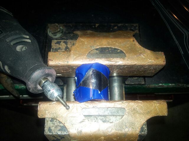

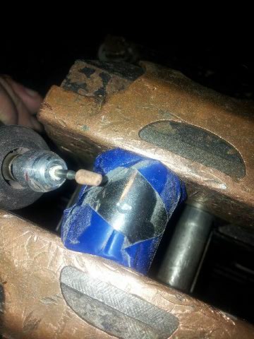

Voilà le cadre est prêt pour le sablage, plus qu'à peaufiner le bras oscillant et refaire la béquille !!!!!

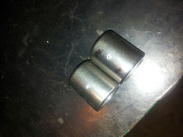

Puisque j'avais la dremel  sous la main un petit coup de fraise carbure de dentiste pour percer la
cage à roulement des roulements de Bo pour que la graisse passe !
                                                    Mais elle s'y est cassée les dents lol
GEGEKTM33
                                                    Alors à la meule et c'est gagné   😀
GEGEKTM33
GEGEKTM33

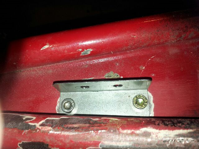

Voilà le cadre est terminé est prêt pour le sablage (Après un bon nettoyage et que la béquille
soit refaite à l'origine)
Au passage pause d'un insert pour la fixation de la selle :
GEGEKTM33

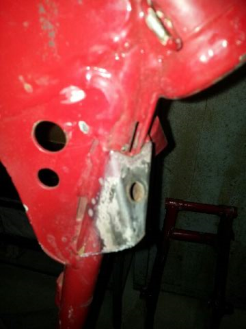

Patte de butée de direction droite détordue:
GEGEKTM33

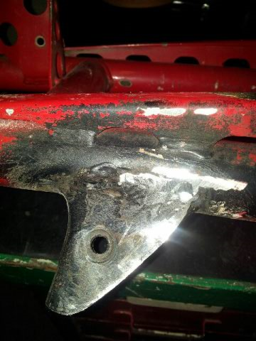

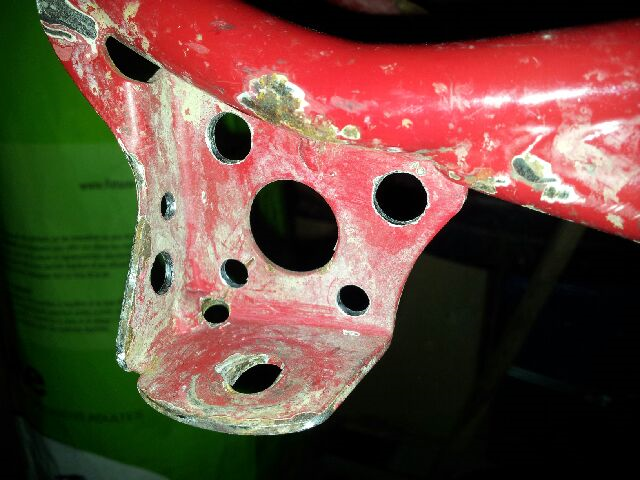

Au passage perçage de la patte de fixation du silencieux qui évitera l'accumulation de terre et
végétation etc.... (oui oui , il fallait voir ce que j'ai trouvé  😕 lors de l'achat) et à y être quelques
trous pour embellir ( 😕 il y en a qui vont grincer des dents pas trop vintage  😡 )
GEGEKTM33
Posté le 17-01-2014, à 20:13
je sais pas si le perçage de la patte de pot est une bonne idée!!! sur ma 78, elle a cassé deux fois, j'ai peur que ces trous ne soient le départ de criques...
Posté le 17-01-2014, à 20:19
Normalement c'est au niveau des soudures que çà risquerai de lâcher! Pas dans la matière!
Posté le 17-01-2014, à 20:27
Affaire à suivre.
Posté le 17-01-2014, à 20:41
Oh oh, je vais commencer à regretter  😕  Mais bon c'est fait :(
