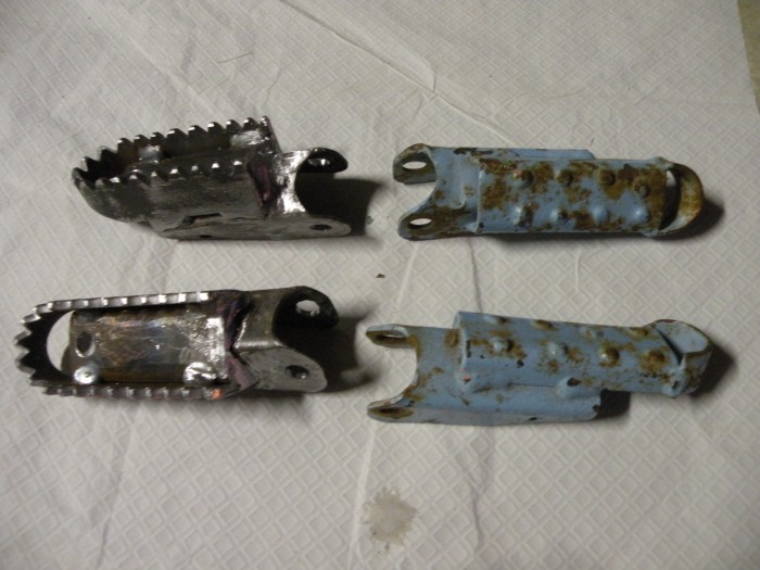

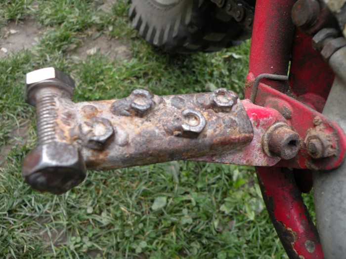

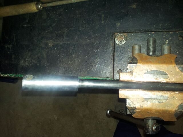

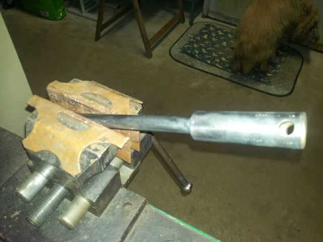

Bon voilà j'ai terminé mes cales pieds Spécial Grip pour les Charentes ( En connaissance de cause Moto club de Chalais " La rando des Epis çà vous dit?) !!!!!!!! Pas vintage hein Freddy
    Pour mémoire: Denis le Président à Gégé " Debout sur les cales pieds et gazzzzzzzzz à fond dans les
    bourbiers et çà passe" sinon tu mouilles les pieds !!!!!!! et autres choses et même tu te noies
GEGEKTM33
                         T inquiète Freddy je vais restaurer les tiens "en bon et du forme"
                                    Pour mémoire les originaux à l'achat Lol

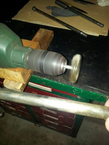

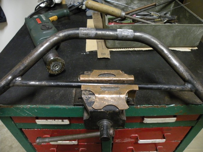

Et j'ai commençais à poncer le guidon !
Du costaud 36 années d'âge et des gamelles, oxydé mais pas tordu d'un millimètre !!!!

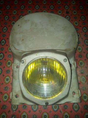

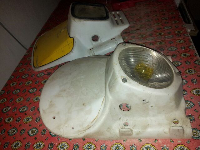

Découverte dans le grenier d'une ancienne plaque d'une de mes KTMs
La poussière conserve !!!!!!!!!!

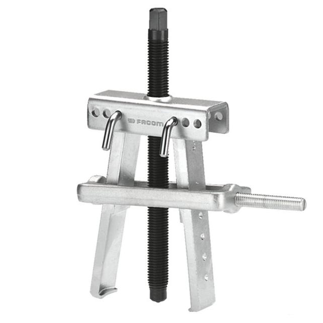

je cherche a demonte la cage du roulement du vilbrequin cotes gauche
je ne vois pas comment il faut faire pour le sortir
merci pour les infos
Moto(s) : ktm 175 1976
Posté le 26-12-2013, à 10:39
à la presse, en poussant sur le porte joint de vilo coté primaire, de l'exterieur vers l'intérieur. ça pousse la cage vers l'intérieur du carter pompe.
Posté le 26-12-2013, à 18:23
LOIC a écrit :
bon noel a tous
Bonjour, tu l'as chauffe avec un pistolet à air chaud (lester) et l'extraire avec un extracteur deux branches !

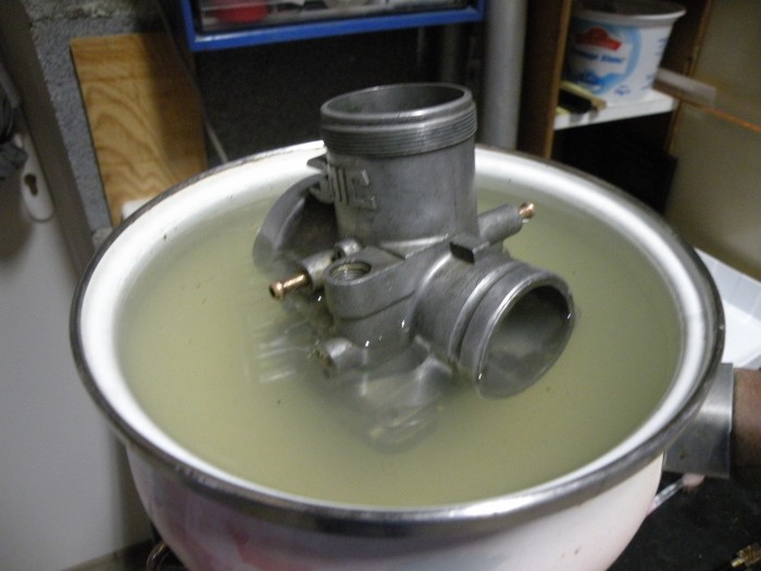

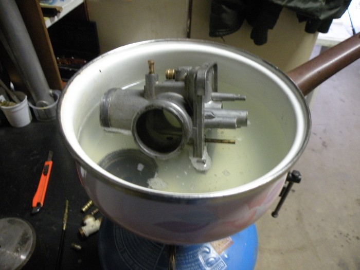

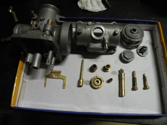

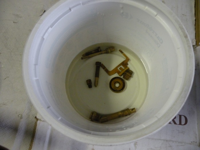

Comme c'est la période des fêtes et ben on cuisine  🙂
                                                     Aujourd'hui, j'ai fait le popotier chimiste lol
                                                        Nettoyage du carburateur !!!!
                                                  RECETTE du chef (de l'Adjudant lol)
                                                        Carbu dans citron chaud
GEGEKTM33
GEGEKTM33
                                                   Gicleurs et laiton dans jus de citrons
GEGEKTM33
                                                                     résultat
GEGEKTM33
