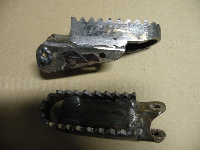

Allez un petit coup de scie et de lime pour biseauter les bouts et après on va refaire les trous de fixation qui étaient ovalisés et ce devrait être bon pour çà !!!!!!!!!!

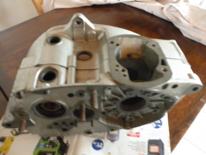

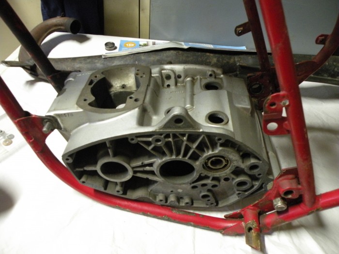

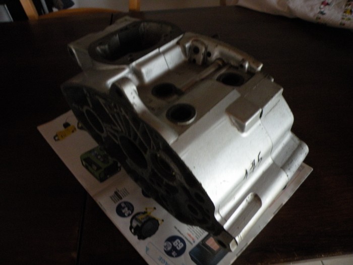

Montage à blanc des carters neufs !!!!
GEGEKTM33
Une question, j'ai un jeu de 6 m/m entre le cadre au niveau de la fixation arrière, l'entretoise droite étant mise, il y a t'il une
cale à gauche entre le cadre et l'écrou du carter ?
Peut être que ce dernier est réglable en le dévissant, je n'ai pas essayé mais bon çà va affaiblir la porté dans le demi carter
et le fragiliser !!!!!!!!!!!!!!!!!

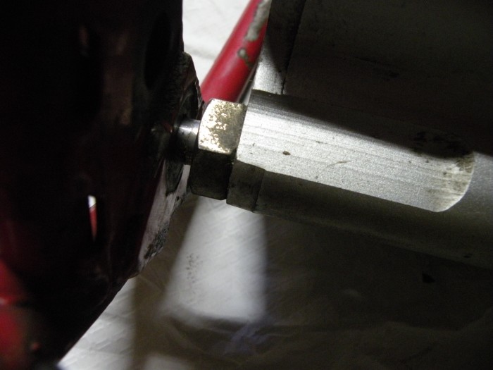

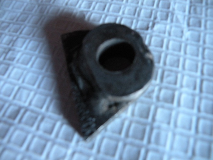

As-tu monté cette pièce :
GEGEKTM33
Posté le 06-12-2013, à 08:23
bah non, je lui ai pas encore envoyée....pas eu le temps...
je m'en occupe demain
Posté le 07-12-2013, à 09:12
GEGEKTM33
Oui, l'entretoise gauche a été monté et elle est je pense quelle est conforme dans le sens de la largeur!
Moto(s) : KTM 175 GS 1977
646646 messages 631631 images
Posté le 07-12-2013, à 11:09
Évidemment, le cadre est un peu hors au niveau du pivot de bras oscillant.
Mais, la strinmgendo de pivot de bras oscillant, vous verrez que vous n'aurez aucun problème.

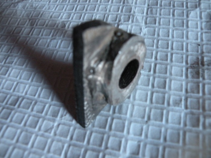

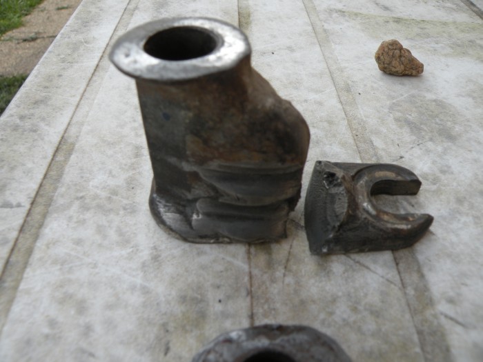

Oui certes, il y a du jeu, je me posai  juste une question en vu du remontage car vu la bidouille faite par " ce brave plombier sur les anciens carters, rajout d'une pièce qui à priori n'appartient pas à la demoiselle :
GEGEKTM33
GEGEKTM33
Je ferai un montage à blanc avec le bras oscillant, en serrant les écrous à 10 DaN, le bon couple si m'a mémoire est bonne
et je verrai si le jeux est rattrapé !!!!
Mais j'en doute car sur cette partie le cadre est rigide !!!!! Je vous tiens au courant

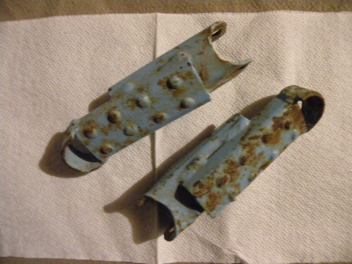

carpette a écrit :
si tu veux 2 reposes pieds d'origine,je dois avoir ça dans mon stock
je regarde demain ,si c'est bon je te les donnes 👍
GEGEKTM33 a écrit :
Ok
Merci c'est super sympa de ta part !!!!!!!!!!!!!
  Le PAPA NOËL est passé avec de l'avance cette année   😀  :
GEGEKTM33
                                                        UN GRAND MERCI A TOI
                                                                  CARPETTE
