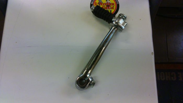

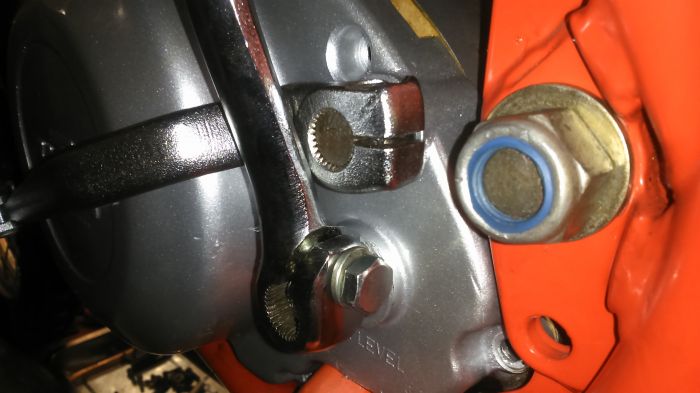

ENFER et DAMNATION .....LE KICK n'est pas le bon ...erreur de commande de ma part je
pense chez DD ...HELP  🙄
je recherche
Il ne ma manque que ça pour la faire rugir  :cry:
Posté le 16-02-2016, à 18:40
2 solutions, tu retournes le truc en Autriche, les frais de port (A/R), seront pour toi, ou tu balances sur le BC, mais c'est pas gagné.
Si le neurone qui me reste ne me lâche pas, pour les modèles 81 ( et autres...), le diam des axes de kick et sélecteur sont différents entre 125 et 250.
Posté le 16-02-2016, à 18:41
ah meeerd'!!!! pi ça, j'ai pas de réserve!!! enfin si, UN SEUL et au rythme où ça se paume ces conneries, j'ai intérêt à le garder.
Pourquoi il ne va pas celui là? diamètre d'arbre?
Posté le 16-02-2016, à 18:44
bin y t'a lâché!!! le neurone!!!    😉  😉  😉  diamètre 14mm sur les kick et sélecteurs de la 125 à la 390....
idem sur les 125 et 175 type 51/52 et sur le 400 de pré 75, c'est du 14 aussi, en revanche sur les 400 post 75 et sur les 240/340 c'est du 17mm

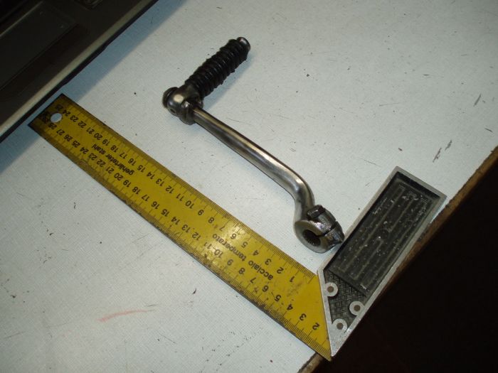

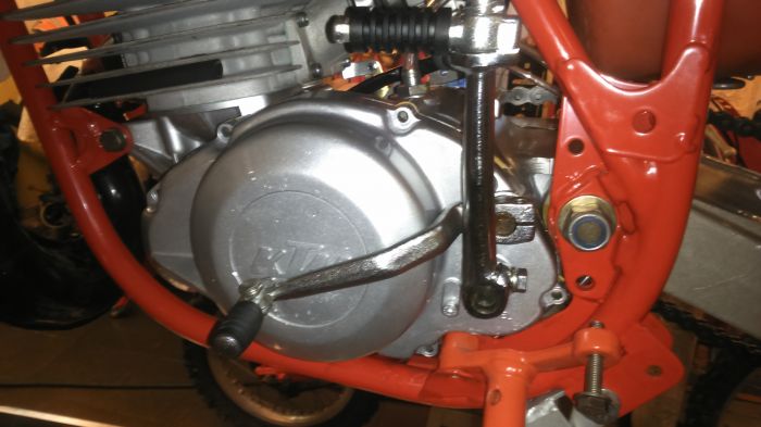

je confirme l'axe est bien en 14 mm mais la forme est complètement différente et du coup il touche le sélecteur et de toute façon trop cour pour démarrer grosse gamelle  🤬
je recherche
la c'est le bon 🙂
je recherche
je recherche
et celui que j'ai  :(

Sur le bloc 541,il y a deux modèles de kicks compatibles.
Celui qu'utilise Patrick, ou celui que j'utilise, qui ressemble au tien,mais avec un déport :
Posté le 17-02-2016, à 12:18
Avec la photo, c'est mieux !
Celui qu'utilise Patrick, ou celui que j'utilise, qui ressemble au tien, mais avec un déport :
je recherche
Posté le 17-02-2016, à 12:24
je confirme, j'ai le premier modèle en service sur ma brêle et le même que Michel en réserve au cas où je viendrais à le paumer. L'avantage du modèle court, c'est qu'il est commun au 125 RV, l'inconvénient, c'est qu'il est trop dur à manoeuvrer pour le 250
je recherche
Celui de la photo c'est le court ou le long ?
Posté le 17-02-2016, à 14:52
Le court.
Posté le 17-02-2016, à 14:53
ok merci
