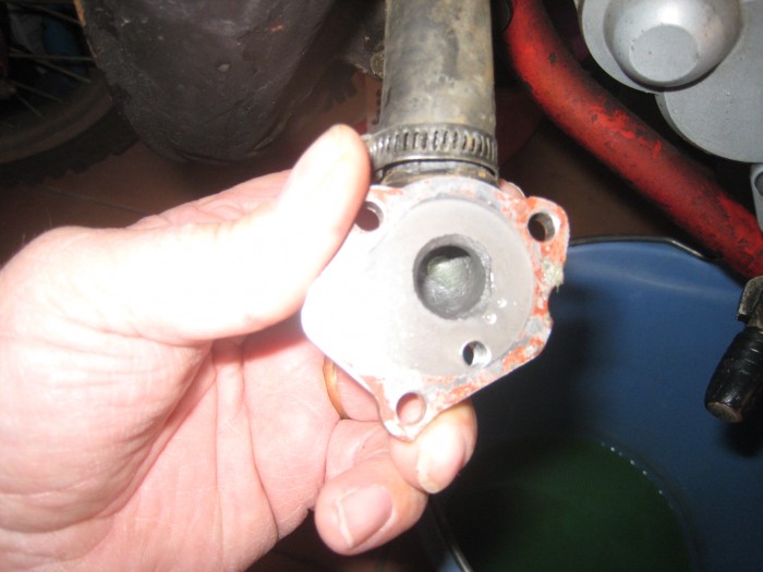

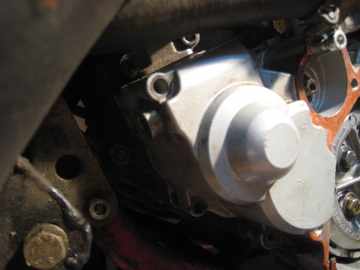

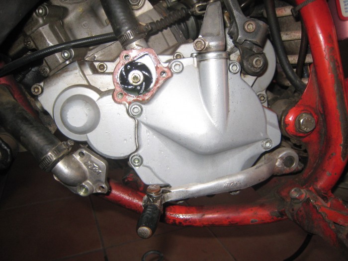

Je vous explique: après quelques années sans avoir démarrer la moto, je me décide à la faire re démarrer.
Ellle démarre au quart de tour, mais voilà j'ai remarqué de la mayonnaise dans la boite de vitesse.
Je me suis donc dit que c'était le liquide de refroidissement qui s'est mélangé à l'huile (de quelques années au passage)
Je démonte donc le mini carter de pompe a eau...et il est quasi neuf, tout comme le carter d'embrayage!!! photos ci jointes
125 MX/GS 1989
125 MX/GS 1989
125 MX/GS 1989

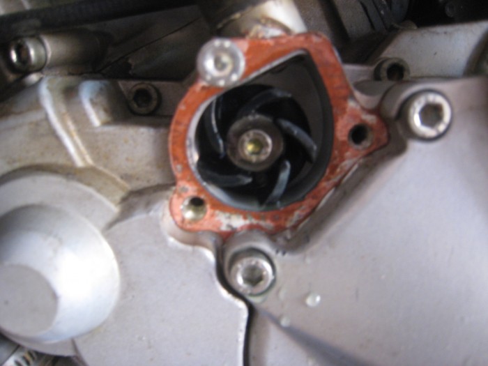

Pourrait il s'agir du joint spy de pompe a eau qui serait mort?
Cela signifirait qu'il faut démonter le carter d'embrayage pour y accéder?
Puis je le faire sans risque?
Je n'ai pas le manuel d'entretien/réparation, quelqu'un aurait il la bonté de me dire ou je peux me le procurer?
Enfin, quel huile de boite dois je remettre? et comment vidanger la boite vu que je n'ai pas le manuel?
Beaucoup de question...et j'espère beaucoup de réponse pour m'aider à refaire rouler cette chouette moto qui aura bercé mon enfance/adolescence

Joint spi, ca peut  ;)

j'ai eu le même moteur que toi ,pour le joint spy il faut démonter le carter si tu veux faire celà proprement et en plus celà permettra de bien nettoyer et d'enlever l'huile mélangée au LDR
pour l'huile moi je mettais de la DEXRON (huile pour boite auto et direction assistée) elle fonctionne parfaitement l'embrayage colle moins et en plus elle n'est pas chère (voir chez Car....our ou autre)

Je vais essayer de démonter le rotor/joint spy/roulement a bille de la pompe à eau en enlevant la vis six pans. Ça va me permettre de voir l'état du joint spy...

salut et bienvenue !!! j'ai loupé ton arrivée je crois. Je sais pas ce qu'en pensent les autres, mais une moto qui n'a pas tourné depuis plusieurs années, il est un peu normal que le liquide de refroidissement finisse par passer avec le temps, ce n'est pas forcément pour autant que le spi serait mort. Imagine 1 seul malheureux millilitre par semaine au bout de 3 ans, ça fait 156 millilitres ou 16 cl soit la moitié d'une canette de coca...pas étonnant que ça fasse le la mayo. Perso, je vidangerais, un bon rinçage au white spirit en brassant le moteur au kick, tu vidanges en laissant bien égoutter, tu mets de l'huile neuve, tu roules 1h, tu revidange et tu remets de l'huile et tu vois si la mayo se reproduit rapidement, si c'est le cas, effectivement, le spi est mort

J'ai enlevé l'ensemble des vis du carter d'embrayage; j'arrive à le déboiter sur un centimètre mais après ca bloque.
J'ai pas envie de forcer, c'est normal?
Moto(s) : KTM 125 MX/GS
Posté le 30-11-2013, à 10:28
blocage mécanique ou simple résistance? ce n'est peut être que le passage du joint spi de kick ou de sélecteur. Ce n'est pas du verre non plus, ça casse pas comme ça. Forcer raisonnablement à la main en faisant jouer la pièce, mais ne jamais prendre de bras de levier. Tapoter avec un maillet en caoutchouc et une barre de bois dur, ça peut aider.

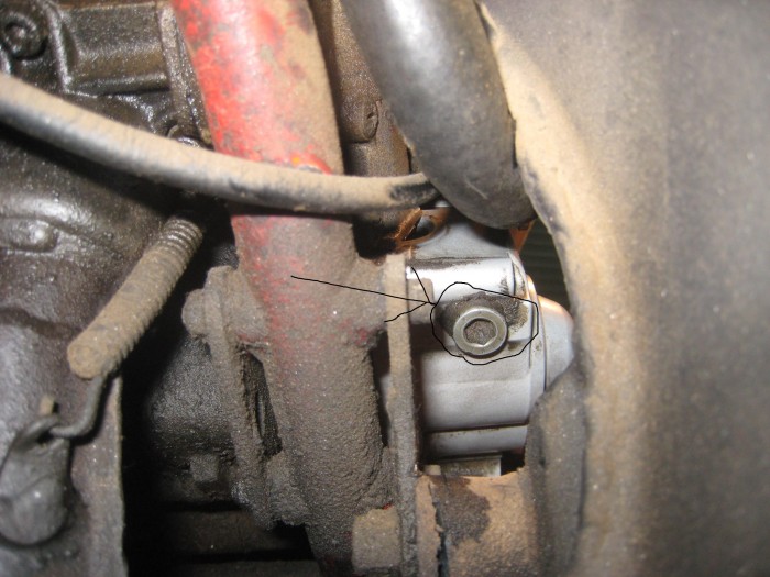

Posté le 30-11-2013, à 11:20
Y a le mécanisme de commande de valve qui gêne, il faut enlever une grosse visse qui est sur le devant du carter (une grosse btr je crois) qui fais axe.

Posté le 30-11-2013, à 11:48
C'est cette vis qu'il faut enlever à l avant du carter?
