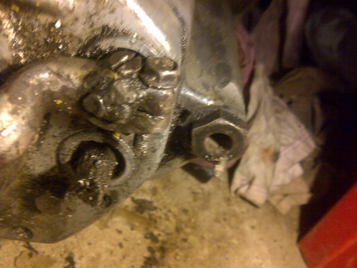

Salut à tous, dans le lot où il y avait la 125 MC80 de mon pote, il y avait un autre moteur, vraisemblablement un GS année 78 si j'en crois l'allumage et le réservoir qui allait avec.
On a décidé de l'ouvrir pour voir ce qu'on pouvait en faire et donc là c'est le gros lot.
On commence par le sélecteur soudé sur l'axe (à ce que je crois un classique) et vue sur l'axe de kick massacré
Petit tour au musée des horreurs

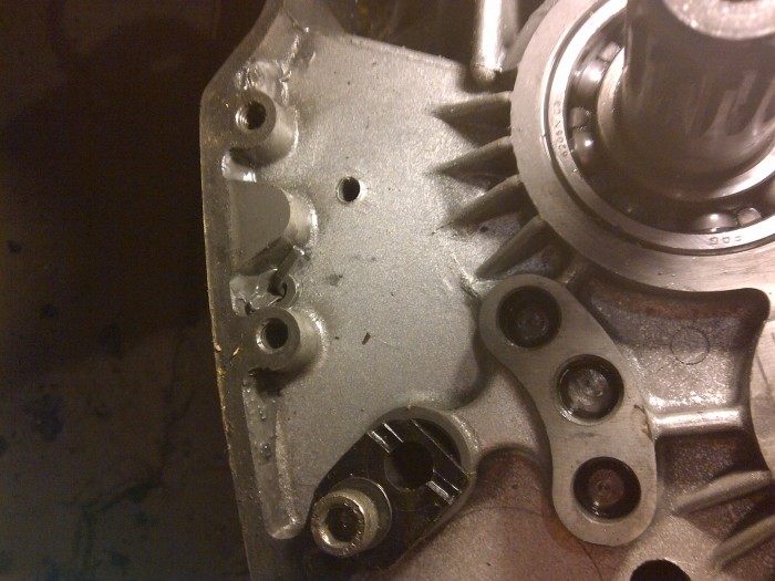

On continue avec la culasse usinée à la main

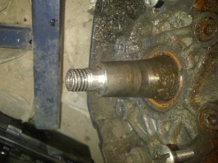

La queue de vilo rectifiée main également :

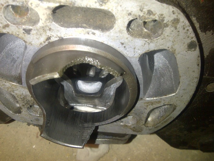

La chemise cassée en 2 endroits

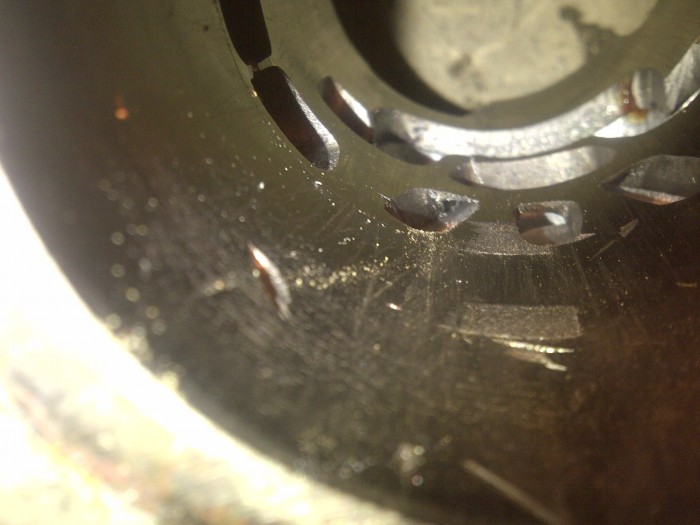

Et l'état de surface du cylindre "maison"
Et je ne montre pas certaines ailettes ébréchées, le support d'allumage pété, les fils d'allumage tronçonnés, la clavette qui tient le rotor d'allumage bousillée et l'état du rotor.
La suite promet d'être intéressante...

Houps !!!!
La c'est vraiment du massacre !! C'est fou de voir çà !!!!!!!!!!!!!!!!!!
Moto(s) : KTM 175 GS 1977
Posté le 07-12-2013, à 20:23
Nondeudzeus   🤬  🤬  🤬  🤬  y'a des criminels même dans le domaine mécanique  :cry:
Posté le 07-12-2013, à 22:48
Oui, coup de bol que l'autre moteur ait été quasi nickel (juste le piston et le joints spy à changer)...Là je commence à me  demander s'il ne va pas y avoir juste les carters à récupérer.
C'est un peu abuser, je crois que certains "mécanos" devraient s'abstenir.
Posté le 08-12-2013, à 07:08
Et la visserie si elle n'a pas été démonté au marteau et burin !!!!!!!!
Bon courage à toi !!!!!!!!!!!!!!

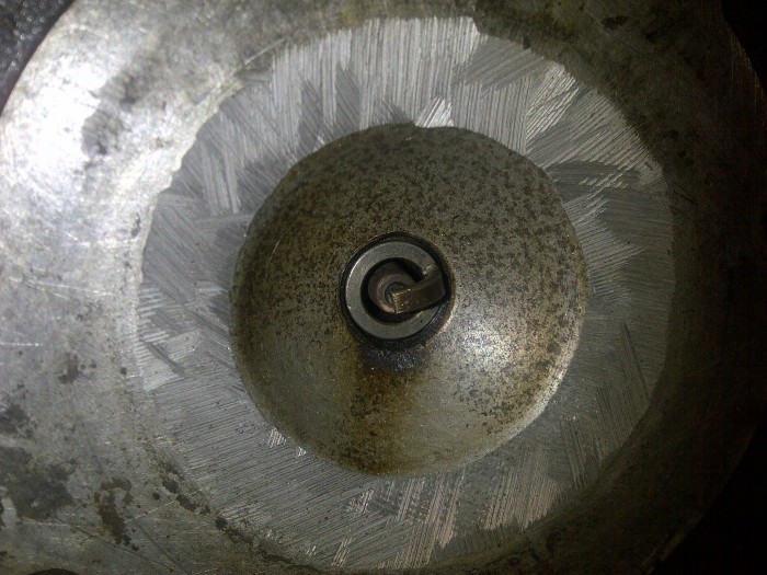

Photo de la fameuse goupille sous l'axe primaire à gauche:
C'est quoi ce truc?
Posté le 07-03-2014, à 19:52
ah nan, touche pas à ça malheureux, c'est la fixation du ressort de l'ergot de verrouillage du barillet de sélection
Posté le 07-03-2014, à 19:54
ça n'a aucune incidence sur la séparation des deux demi carters
mets nous une photo d'ensemble vue de droite et une autre vue de gauche de tes carters, ça aidera peut être à comprendre le pourquoi du blocage
euhhh question con...t'as bien enlevé TOUTES les vis du carter hein!!! compte bien...
Posté le 07-03-2014, à 19:58

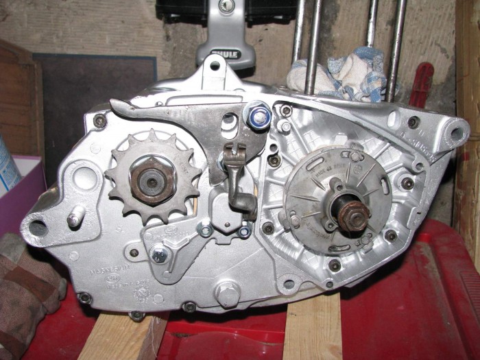

mets nous des photos de ton bas moteur vue de droite et une autre vue de gauche....photos de ce genre
