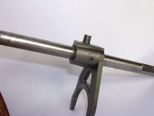

Posté le 18-04-2008, à 15:36
dis , Patrick , regarde plutot la correspondance pour la fourchette 1/3 , vu que la 2/4 je l'ai et que je suis d'accord de  lui passer . D'ailleurs , voilà une photo :

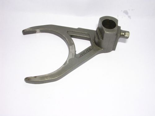

  et ça , c'est la 1/3 du bloc 86 , bien usée ; et y a pas de trou pour la clavette !
