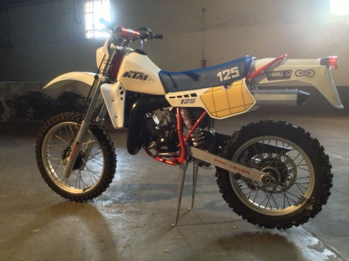

Ca y est
Full finie, coupe circuit , porte bien son nom
Premier passage de vitesses dans le garage, depuis je ne sais combien d'années.
Ça tire bien à bas régime, par contre pas de haut régime, 40 points de trop sur le Gp
Jusque là tvb, le mauvais coté pas de frein à l'arrière, vais essayer une paire de vieilles plaquettes

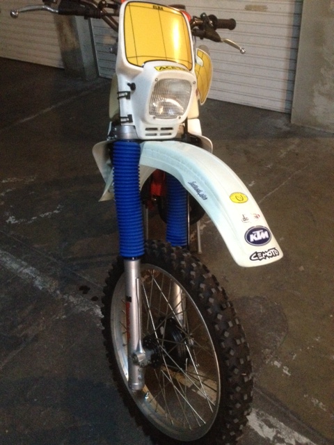

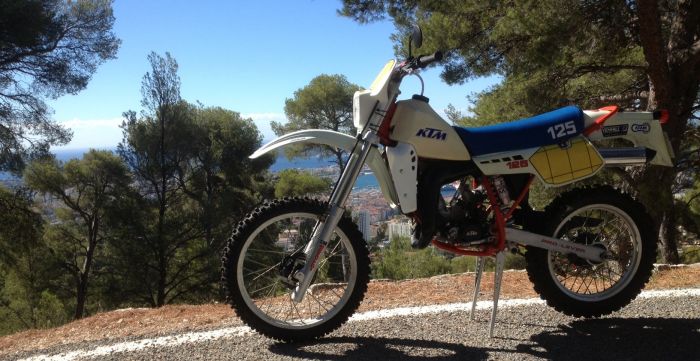

Posté le 05-08-2016, à 12:06

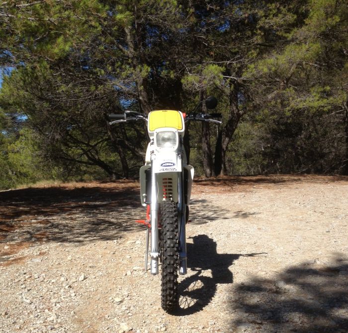

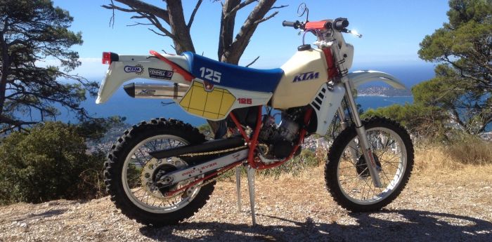

Mémère a pris l'air ce matin
Not very well, not very bad
La durite entre radiateur en haut , fuite
Carbu qui pisse comme un panier
Ralenti trop gros
Pas de frein arrière
Un spy de fourche qui s'est décidé à fuir
Sinon quand ca souffle, ben ca y vas bien
Dés tofs
125 GS 1984
125 GS 1984
125 GS 1984
Pas sur la tête
125 GS 1984
Moto(s) : AIM - 125 GS 1984 -

Magnifique le paysage 👍  c'est où  🤔
Posté le 05-08-2016, à 12:21
TOULON bien sur  🙂  la plus belle rade d’Europe  👍 photos prise au sommet du MONT FARON  😎

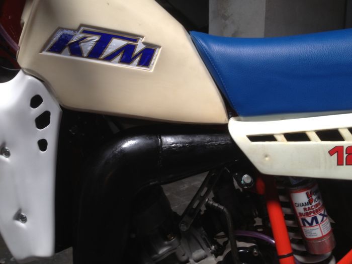

Posté le 07-08-2016, à 12:34

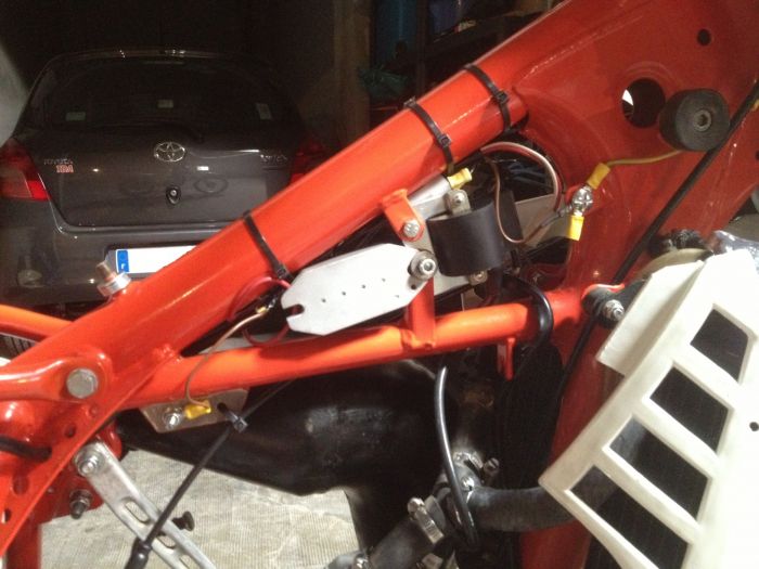

Le carbu c'est bon
La config
GR 40
GP 185
Aiguille 8L2 au deuxième cran
Boisseau 220
Sinon modifié le faisceau, bobine trop proche de l'échapp
125 GS 1984
Réarrangé le raccord selle réservoir
125 GS 1984
épicétou

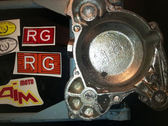

Posté le 18-01-2017, à 18:53

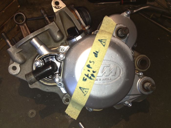

Bon ça c'est fait
traitement du carter neuf avec restom
Profité pour faire le vieux, aussi
125 GS 1984
Pièce aérée obligatoire, ça dégage bien les narines
Neuf, il à vu de l'eau 1 heure, il avait déjà commencé à faire de la poussière blanche
Ne pas hésiter à peindre même le logement du spy et de déborder
En fait partout ou la flotte peut aller
Inconvénient séchage long

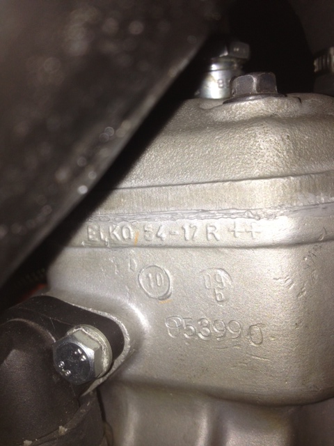

Posté le 28-01-2017, à 17:26

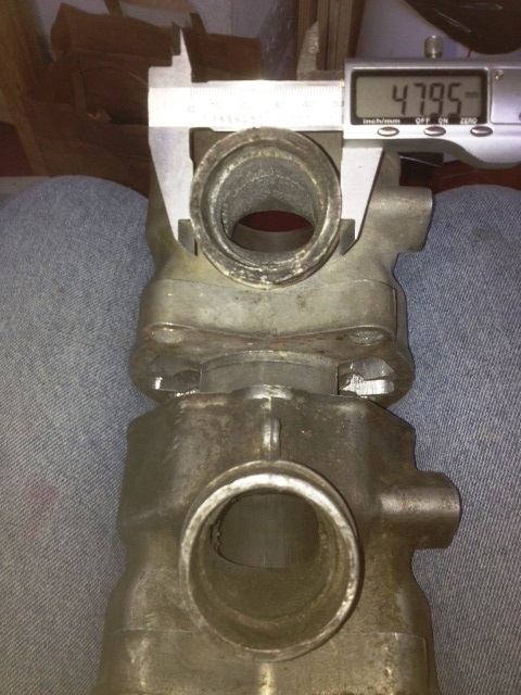

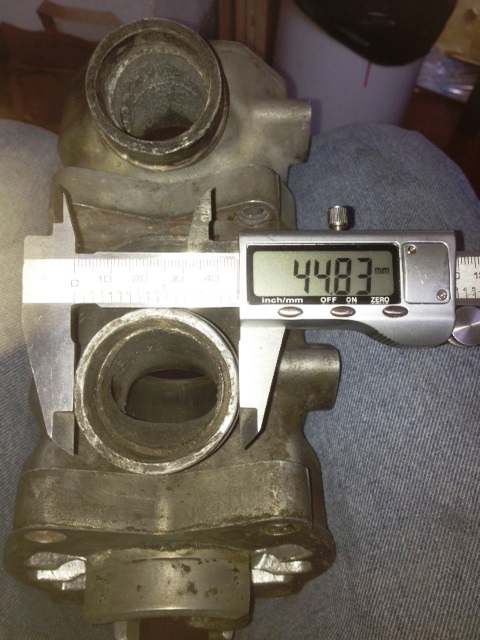

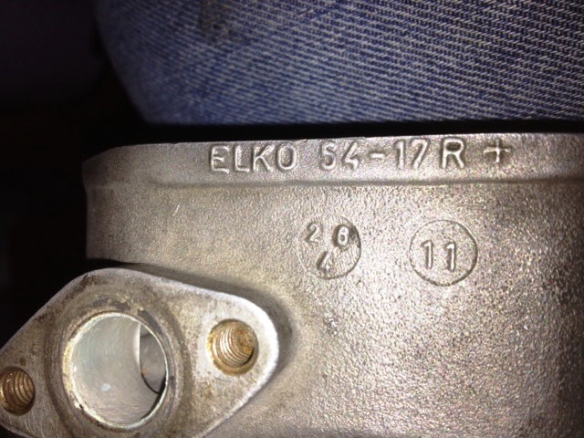

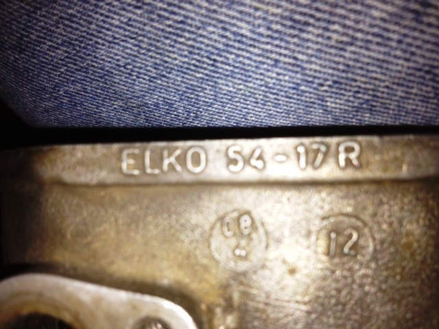

Question aux érudits de la Kappa Tm
Voir les tofs
Pour les deux cylindres: 501 30 005 300
ELKO 54-17 R+
125 GS 1984
125 GS 1984
ELKO 54-17
125 GS 1984
125 GS 1984
Si quelqu’un sait
Merci
Posté le 28-01-2017, à 17:39
Ca serait pas un cylindre cross d'un côté et enduro de l'autre ? Ou l'un des deux est un "racing" un peu comme les SXS d'aujourd'hui ?
67 ans864864 messages 583583 images
Posté le 28-01-2017, à 17:55
J'ai trouvé un pot cross 84, mais il ne s'emboite pas sur le 17 R+
D’où mes interrogations :cry:  :cry:
En plus le R+ c'est celui que je veux renicasyler.
L'autre il a deux filetages de fixation  culasse arrachés.
J'ai peut être trouvé la réponse mais sans certitudes aucunes, j'ai un pot de 85 qui traine dans mon  bourzouf et l'emboitage fait 49 mm
Voili

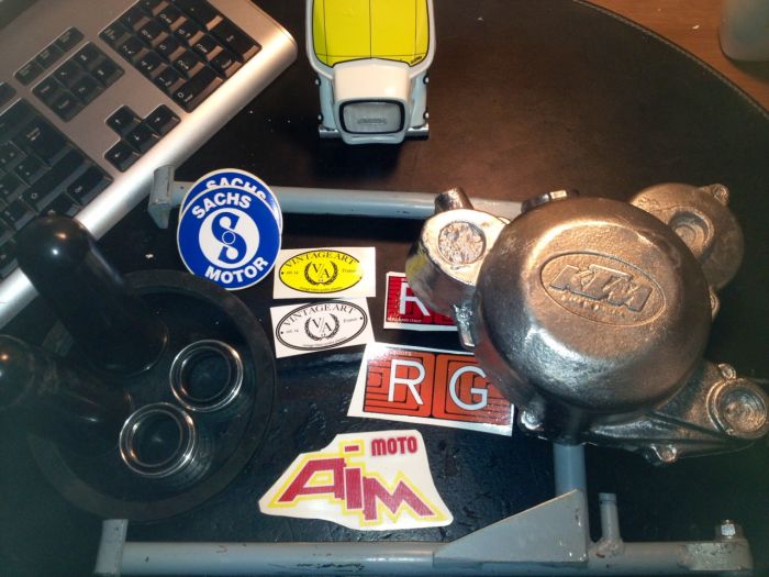

Trouvé ce carter en alu à usiner
125 GS 1984
125 GS 1984
Cela vaut le coup d'essayer

Posté le 26-02-2017, à 18:23
Concernant les cylindres
ELKO 54 17 R - 1984
ELKO 54 17 R + - 1985
ELKO 54 17 R ++ - 1986

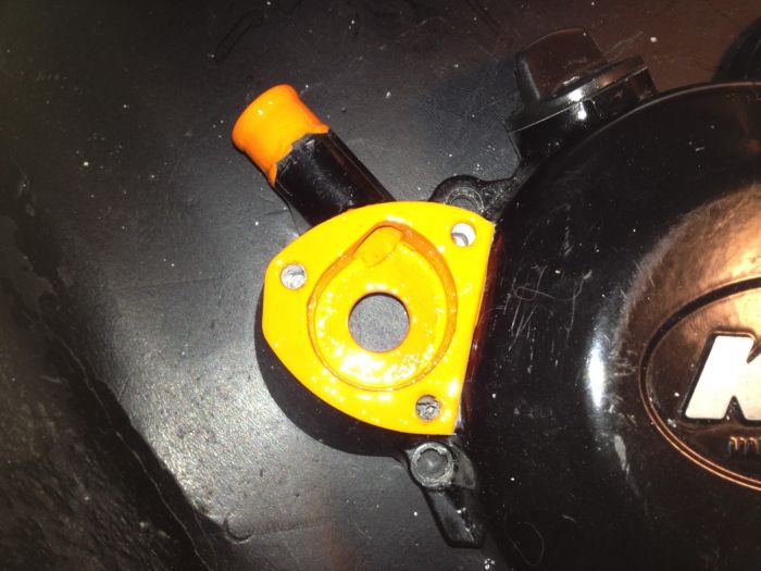

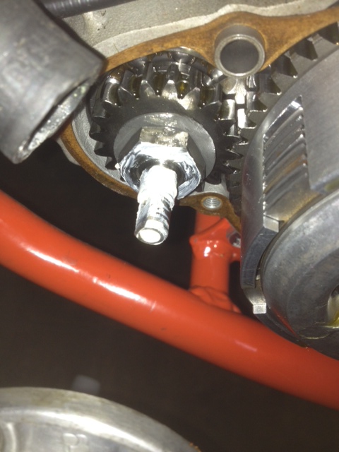

Posté le 09-07-2017, à 18:49

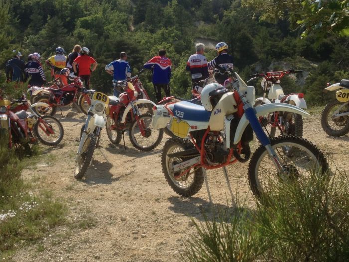

Mémère a pris l'air, aux Fantic Days, une intruse 😎
125 GS 1984
Chaleur et poussière, à bas régime elle fonctionnait à peine mieux qu'un 80
Sur les grands bout droit du plateau tout nickel
Dans les grandes descente, gazs coupés Klan, klan Klan typique du moteur qui détonne
Tête de piston nickel
Pourtant 0.6 mm, pour la cote X comme prévu, oui mais hier en 1984 avec de l'essence plombée
Donc ouverture, j'ai visé 1 mm l'avenir le dira

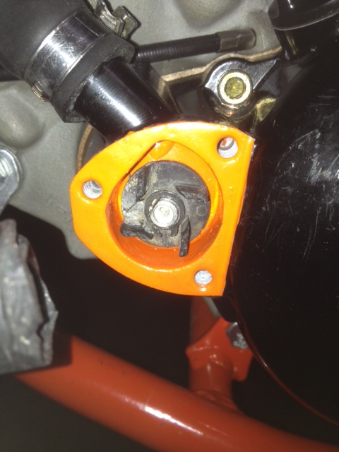

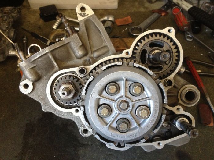

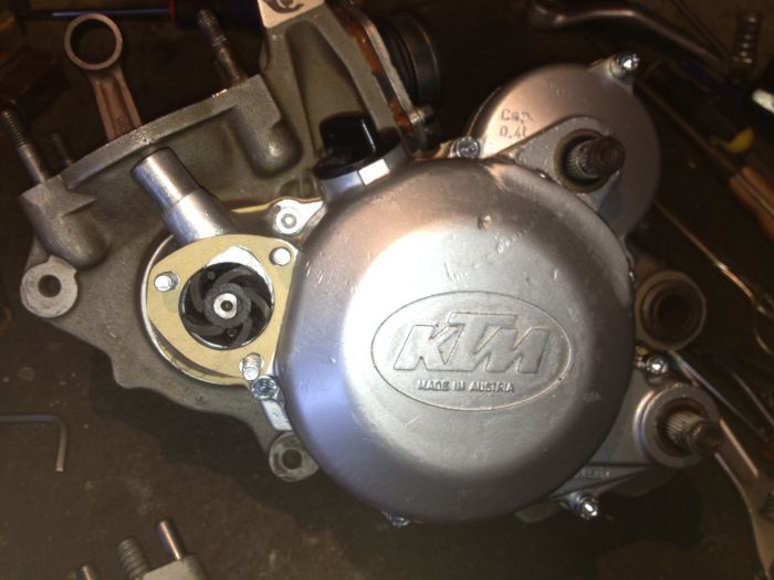

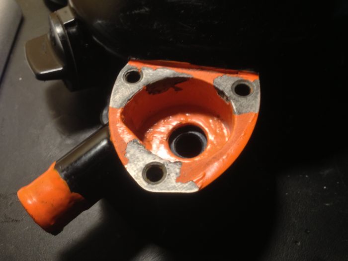

Comme j'avais une fuite d'huile au carter d'embrayage, j'ai ouvert o putréfaction, la pompe à eau
125 GS 1984
Ben çà osmose quand même
Reste à vidanger à chaque fois
A moins que ma méthode pour poser la peinture ne soit pas bonne
M'en vais poser la question à Restom
