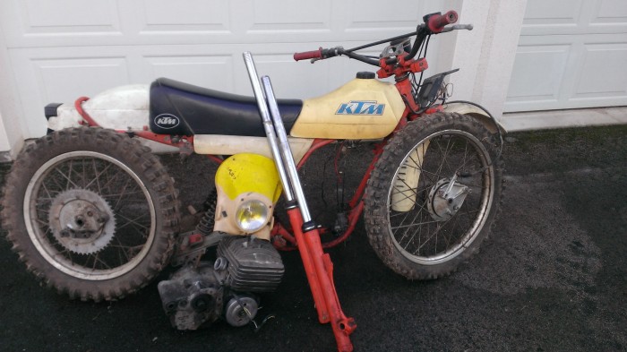

Bonsoir à tous.
Voici ce que je viens de sortir du fond du garage  😍 .Complète sauf kick et selcteur!
125 KTM GS/II de 1981
Le but étant de la ressortir le proche possible de son état d'origine, esthétique et compasants.
Premier problème que j'ai à traiter, les Bilstein sont pas au mieux de leur forme, est ce que ça vaut le coup de mettre un peu d'euros dedans pour les refaires ou si dois tout de suite regarder pour des Hydrocross ou des Ohlins??
Merci de votre avis

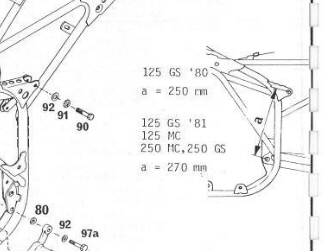

Au fait en 81, y a eu des GS/I et des GS/II ??
Moi c'est marqué /II sur la plaque
Le cas échéant, quelle différence?

Oui, moi c'est la petite  😍  😍 ...et en plus courte sur pattes, Bilstein de 350 mm d'entre axe et non 417 ??
Je crois que c'est l'ancrage sur le bras qui est différent

Plaque de cadre frappée 81 !!! 😀
Mais c'est une 80 quand même!! a=250 mm !!! :(
Une fin de série en solde ???
Je crois que ça va pas aider pour les Ohlins ni les Hydrocross !!! 😉

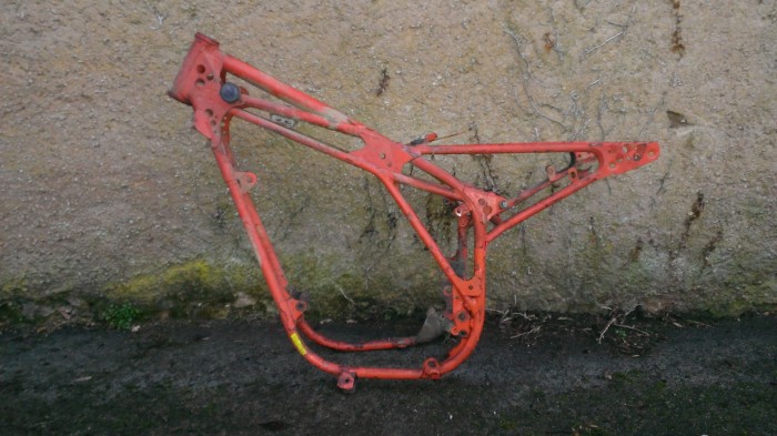

Avant de commencer ta restauration, vérifie le bon état des fourreaux de fourche.
En vieillissant, les alliages perdent de leur qualité de déformation, et la partie déportée, celle sur qui on trouve les vis de serrage de l'axe de roue, est souvent fendue.
Il te faudra découper de très ( très ) fines entretoises que tu mettras dans la gorge.
Profites en aussi pour vérifier l'état du bras oscillant au niveau de l'axe, souvent fissuré, et des fixations d'amortisseurs sur ce même bras, la fixation de droite étant souvent marquée par la tige de frein arrière.
321321 messages 105105 images
Posté le 19-02-2014, à 12:19
Merci Enzo,
J'ai rejeté un rapide coup d'oeil au démontage...tout semble OK mais la fissure est souvent vicieuse
Merci en tout cas
