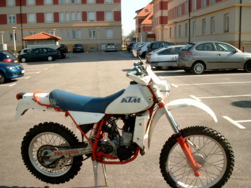

Effectivement, ta moto a subbit quelques modifs, la selle aussi ne semble pas d'origine, voici une photo de ce à quoi devrait resembler ta bécane.

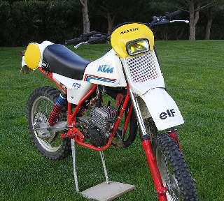

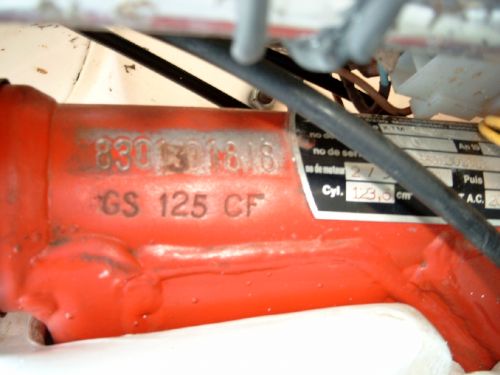

Pour la selle, on dirait bien une 83, la preuve avec ce cliché de mon exemplaire :
pièces ktm 125 gs lc 1982

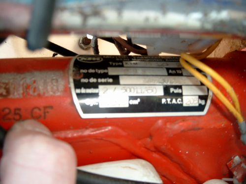

Et si tu veux comparer les plaques des mines :
J'ai la feuille des mines des modèles 82-83, fournie avec ma 125, ce sont les mêmes malgré la différence entre les deux modèles, je peux te faire parvenir une photocopie si tu veux, mais tu n'y apprendras rien de plus par rapport à la RMT.

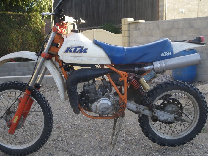

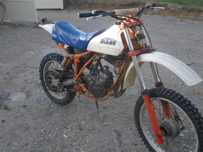

Bonjour messieurs,
J'avais ouvert ce sujet il y a fort longtemps lorsque je commençais mes études. J'avais acheter cet enduro pour la restaurer mais je n'ai jamais eu le temps (financièrement on va dire) de la restaurer. Maintenant que je bosse j'ai enfin pu racheter des pièces (moteur essentiellement). Et j'ai surtout pris de l'expérience dans la mécanique aussi.
Voilà, j'ai fini la restauration même si je ne l'ai pas du tout remise d'origine (garde-boue, selle ...). Elle tourne impeccable et je suis même étonné que ça marche autant pour un brélon de 1982. Bien entendu ça ne marche pas aussi fort que mon bandit (je sais c'est un avion de chasse le bandit  🤭 ) mais c'est joueur.

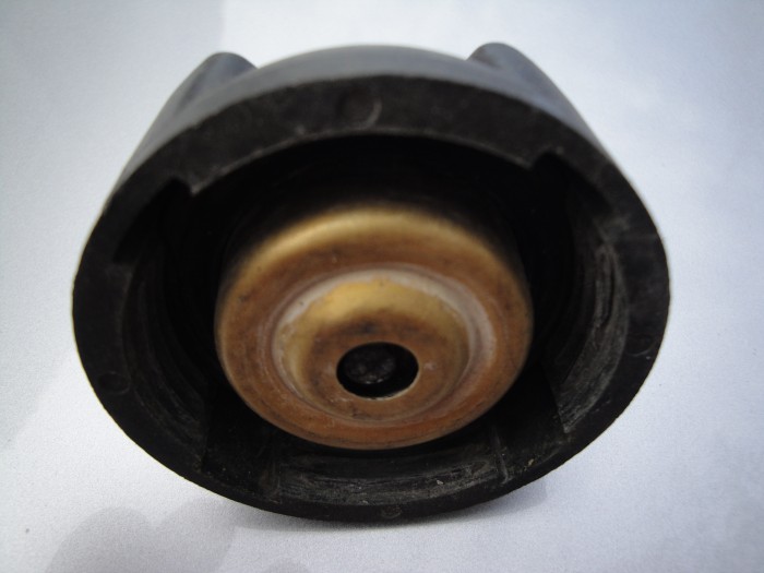

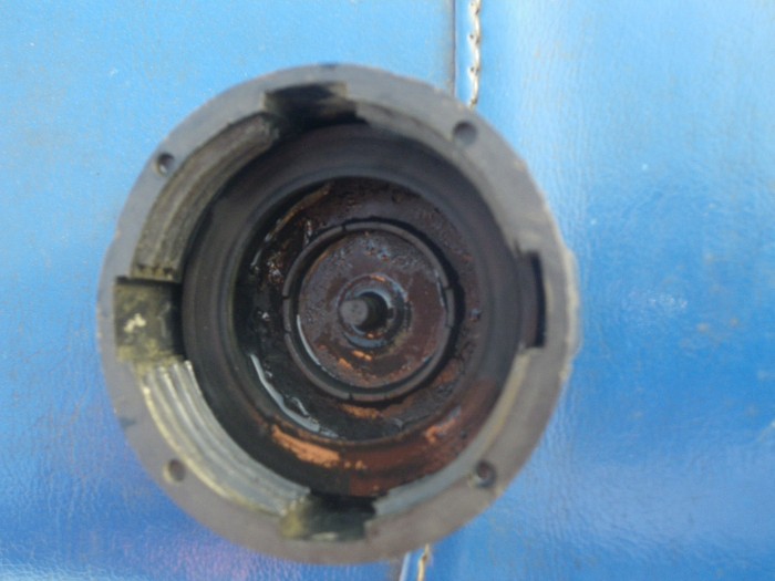

Par contre un problème persiste, je n'arrive pas à bien étancher le bouchon du vase d'expansion du liquide de refroidissement. C'est une fontaine quand j'accélère!!!
Avez vous déjà eu ce problème? et surtout, avez vous une solution pour l'étanchéité?
Voici quelques photos que je viens de prendre rapidement.

Ola c'est un joli bitza ton engin!
Bravo pour le remontage, néanmoins fait attention à une chose importante! tu as un modèle 82 avec radiateur sous le réservoir, mais un moteur (tout du moins ton haut moteur) de 1983, qui lui a un radiateur en façade monté de façon classique.
Le cylindre et la culasse du 82 sont équipés d'ailettes de refroidissement (donc mi air mi liquide). Tu risque de chauffer un max dans cette configuration. Ton problème de pression dans le bocal vient peut être de là. D'autre part, j'ai pu me rendre compte (j'ai les 2 modèles) que la pignonerie de la pompe à eau n'est pas la même sur le 82 et le 83, donc pas le même débit. Ta selle nonplus n'est pas d'origine, tu dois avoir celle du 83, mais ton cadre, pas de doute c'est un 82.

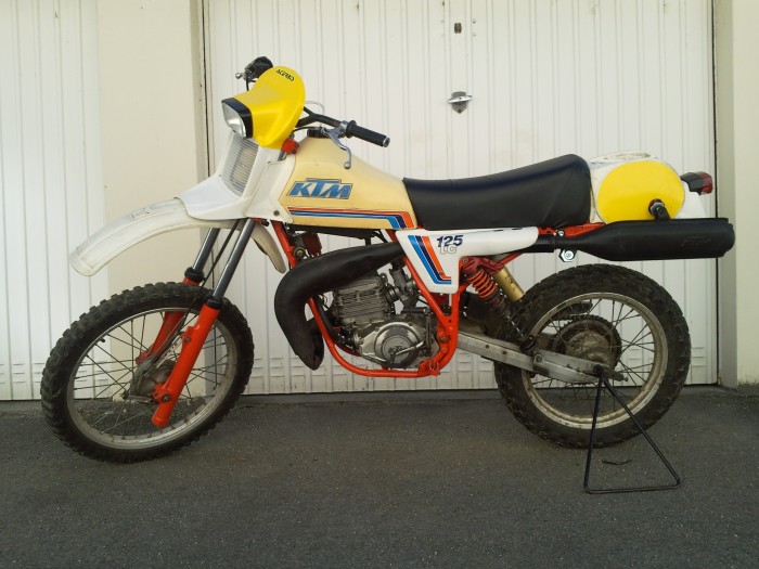

Voici le RV125LC de 1982

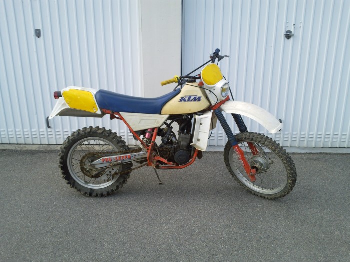

Voici le GS125PL de 1983
Les bas moteur et la fourche sont identiques, à part ça rien d'autre.

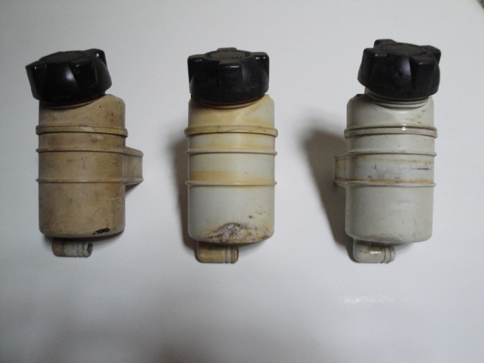

Pas de problème pour faire une photo. J'ai une dizaine de vases et bouchons, on devrait en trouver un photogénique  !!!
Par contre, le coté bitza..... sans plus pour moi .
Mais toujouirs prêt à épauler les conseils du spécialiste des modèles 82 et 83 pour une remise en état d'origine de l'un ou l'autre des modèles..

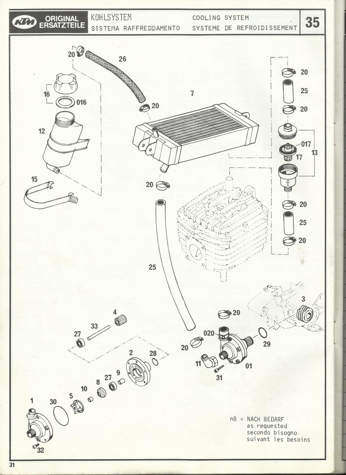

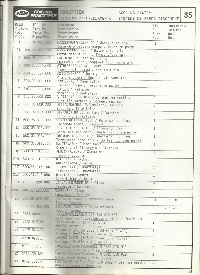

Plutot que de t'envoyer des photos qui ne t'apporteront pas grand chose, je t'envoie les copies des pages du catalogue de pièces détachées de mars 1981 ( modèle cross ), avec les références KTM des pièces.
Et quelques petits conseils.
1/ La KTM LC a été produite en 1981 en petite série en version cross. ( petites différences d'un modèle à l'autre ).
La version enduro a été produite en petite série d'avril à septembre 1982, en parallèle avec le modèle cross.
On est donc sur une moto à petite diffusion, qu'il est toujours dommage de dénaturer, même si ce modèle est assez peu apprécié et donc peu recherché.
2/ Le montage cylindre 83 sur bas moteur 82 est assez surprenant.
Le radiateur et la conception du circuit de refroidissement de la LC 82 ne permettront pas un refroidissement satisfaisant.
Le montage du radiateur 83 sera assez compliqué.
3/ Trouver un cylindre 82 en bon état ne sera pas facile, car il y en a assez peu en vente. J'ai personnellement racheté tout ce qui se présentait sur le marché depuis quelques années, et peu de produits vendus sont utilisables sans réalésage et remise en état. Par ailleurs, les pistions sont difficiles à trouver.
4/ Si tu persistes dans ta démarche, il faut supprimer le calorstat, source de problème.
5/ Je suis prêt à te communiquer mon téléphone par MP si tu as besoin de conseils plus précis. Le grand spécialiste de cette moto est JP Pareballes, que tu peux trouver sur un autre forum vert sous le pseudo de LPZ.

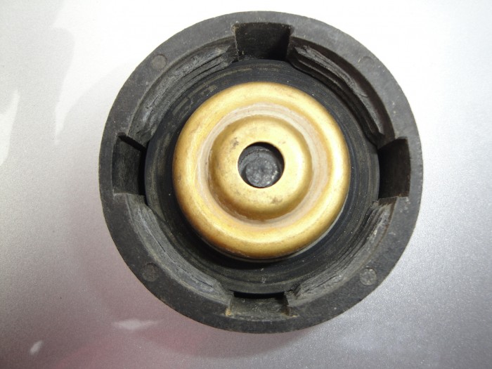

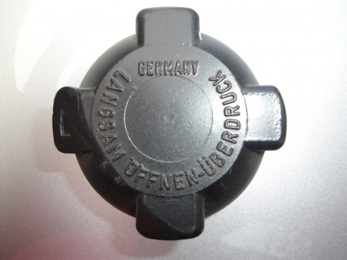

Posté le 17-09-2012, à 10:41
En complément des documents techniques, quelques photos.
La couleur des vases d'expansion peut se modifier avec le temps. A l'origine, ils étaient blancs ( non translucide ) ou gris. ( souvent ). Le plastique est très rigide, et peut casser facilement en raison du vieillissement.
Le bouchon du vase comprend une soupape sertie ( une pièce plastique rigide maintient le tout ), avec un joint souple qui fait le diamètre du bouchon au fond. Il ne s'agit pas d'un simple bouchon comme peut l'être celui d'un réservoir, mais d'un vrai bouchon de radiateur.
Peut être ton problème vient il de l'absence ou de l'usure du joint.
Enfin, le bouchon n'est pas supposé être démonté, et il n'est référencé que dans sa totalité. Les pièces du bouchon ne sont pas disponibles au détail.
J'espère que ces quelques éléments te serviront.

Ton problème de fuite ne vient pas aussi du fait qu'il ne faut pas remplir le réservoir à fond?
Qu'en pensez vous tous?
Moi je le rempli à moitié, l'espace plein d'air doit en principe servir de tampon. En tout cas c'est comme ça que fonctionne les vase "d'expansion" d'où leur nom...

C'est tout à fait possible.
Le manuel d'atelier préconise un niveau à environ 1/3 du vase.

J'ai bien suivi le manuel d'entretien, je le rempli bien à 1/3 mais le problème persiste.
J'ai pas encore eu le temps de regarder la pignonerie de la pompe à eau mais à mon avis ça vient de là. Il y a un gros problème de débit car j'arrive à vider le vase d'expansion et aussi à vider une partie du circuit si je reste en haut régime.
Posté le 19-09-2012, à 13:39
remplie ton circuit et regarde si du liquide sort par le grain de la pompe a eau (le petit trou en dessuos ) si ca coule c'est que le joint spécial est mort et de la sorte tu rejoindra notre cohorte afin que l'on demande a dédé de se pencher sur notre probléme  😎

Si ta pompe à eau est HS, tu devrais retrouver rapidement de l'eau dans ton carter de boite mélangée à l'huile (pas le top niveau graissage). Guète la présence de mayonaise dans le circuit. J'ai peut être toruvé un moyen pour refaire les pompes à eau, un pote m'a usiné une bague pour glisser autour de l'axe de pompe afin de pouvoir y monter un joint spi plus facile à trouver dans le commerce. J'ai pas encore eu le temps de tester, je vous tiendrais au courant.
Pense à mettre un radiateur plus gros si tu veux pas serrer, ou trouve un haut moteur de 82. Niveau tarif, je ne sais pas quoi te conseiller, les haut moteur sont quasi introuvable en occasion, et en ce qui concerne le montage d'un radiateur à l'emplacement "conventionel" de part et d'autre du cadre, je trouve ça domage sur ta machine...
Remonte la d'origine et trouve autre chose pour t'amuser, tu n'en sera que plus fier! Pour le moment tu rsique simplement de te faire un ensemble cylindre / piston à chaque sortie.
