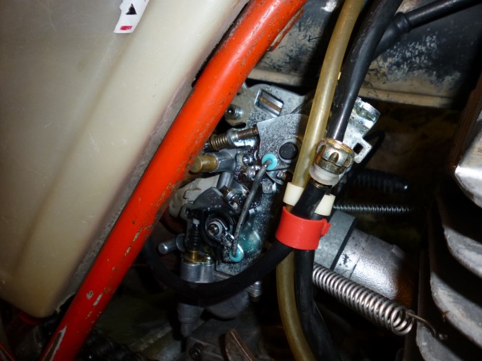

Posté le 05-06-2014, à 03:25
Salut
je viens de racheter une 240 GS 80 equipée d'un carbu moderne a pompe de reprise . je ne sais pas quel marque et quel modele c'est mais elle a l'air de fonctionner comme ca . Coté look par contre, c'est pas terrib'  😳
carbu
