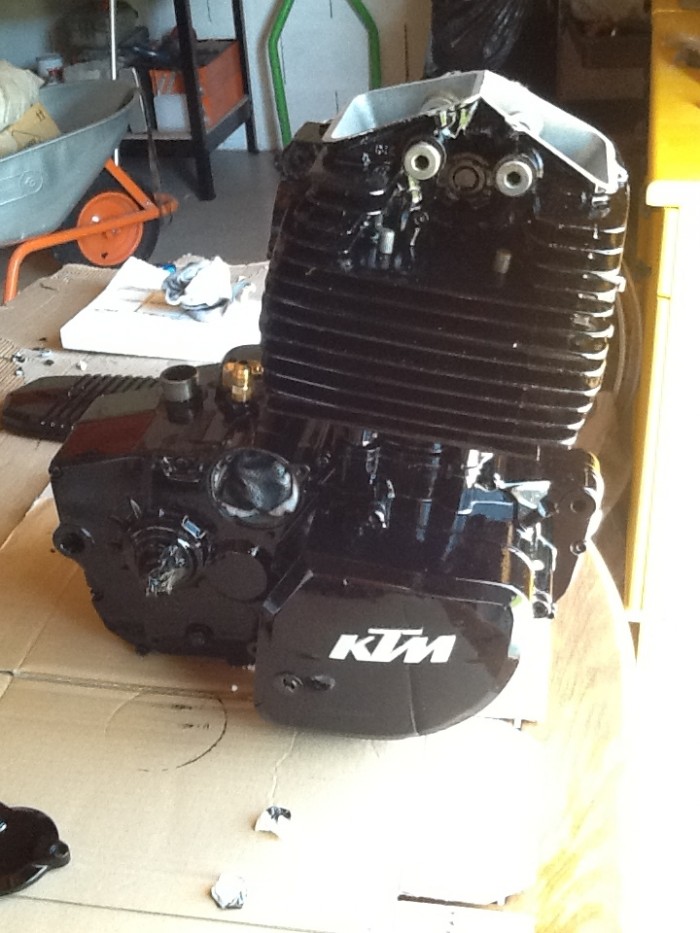

Bon après plusieurs années de labeur acharné ( je vous passe les gougeons bloqués dans la chemise et la cullasse, axe de bras pris dans la masse 🤬  j en passe et des meilleurs) Enfin victoire il a demarré  👍  👍
Bon quand je l ai acheté le kick descendait à la main cote compression peu mieux faire, maintenant sa va mieux.
On à fait connaissance coté mise en route(quand ta kické que sur du 550 four pas lameme et tres surprenant).
une ou deux image plus parlent
Bébé Rotax a poussé son premier cri

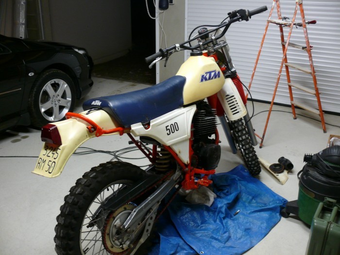

on est parti de sa!!! et la photo est très flateuse

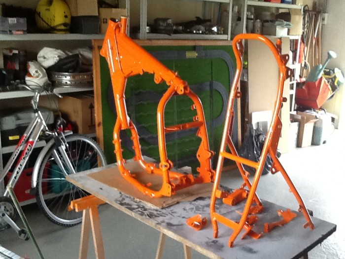

le cadre apres sablage et peinture(mais doute sur la ref ?)

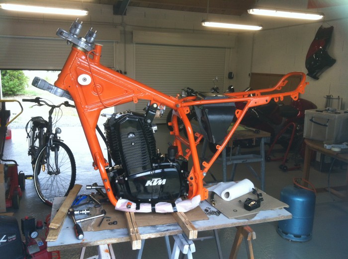

le moulin après peinture remontage segment et tt les joints neuf( la tu prie pour que sa demmarre) 😳
Bébé dans le berceau 😂
Et la le premier cri 👍  👍

voilà du beau boulot l'ami!!! whaa la finition miroir de la peinture du bas moteur!!! on s'voit d'dans!! 👍

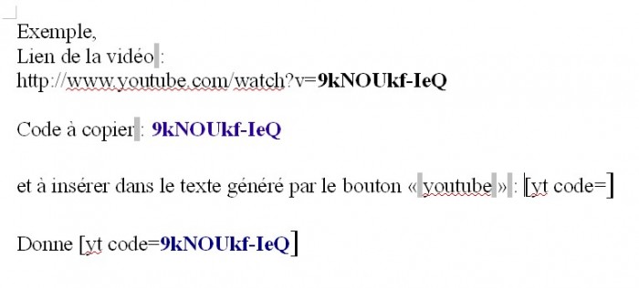

Au dessus de la zone de rédaction, d'un nouveau message, il y a une ligne de boutons.
pour un lien youtube, tu clic sur le bouton "youtube"  🙂
Dans le texte qui s'affiche, tu recopies le code du lien, juste le code, pas toute la ligne http, entre le signe = et ]

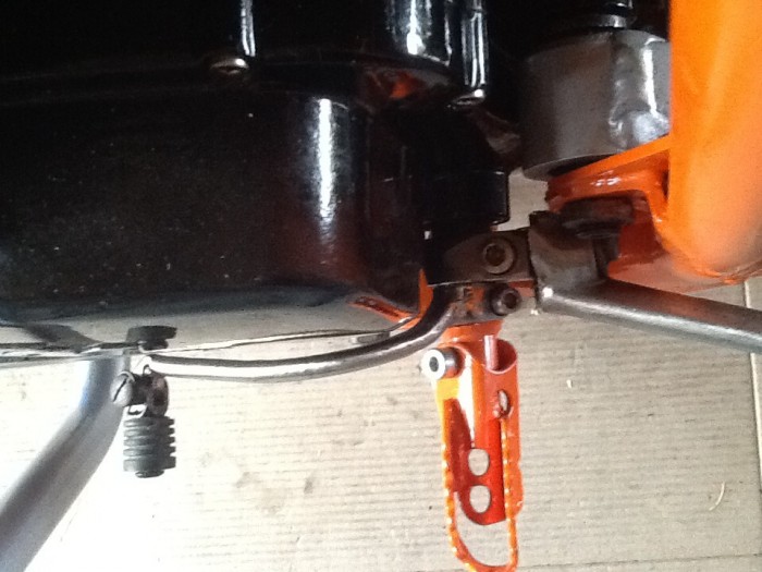

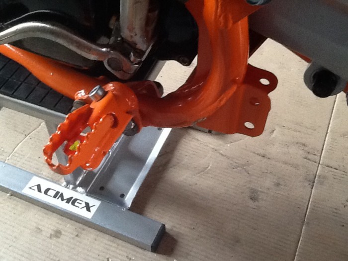

Ha une question quand je kick le bras du kick touche sur le cadre pour éviter sa il faut que je le décalé de 5 mm par rapport au clip
De bute donc
Cas 1 c pas le bon kick
Cas 2 c pas le bon cadre mais peu de chance les numéros. Corresponde
Cas3 le moteur n est pas à sa place?
A votre avis?

cas N°4 l'axe de BO dépasse trop et serait inséré par le mauvais coté...possible non?
Posté le 19-07-2014, à 10:02
Plus surement, usure généralisée de l'articulation du kick.
En neuf, ça passe déjà ric-rac. Avec un kick usé, on arrive même à bouffer le cadre!!
Solution, que je tenterai, baguer l'articulation.
Évites de décaler le kick vers l'extérieur, tu risques de déformer et fissurer l'axe de kick.
Posté le 19-07-2014, à 10:04
ça touche sur le cadre ou sur la tête de l'axe de BO comme le laisse penser la photo?
Posté le 19-07-2014, à 12:09
Parallaxe trompeuse!!!  🤔  Ça frotte sur le cadre, dans le cintrage, en partie basse.

Pour répondre à la question avant peinture sa frottais dans le cintre du cadre et en bas au point que le cadre et attaque et il manque 3mm sur le kick  😜
Bon le plus simple et économique et une petite entretoise :(
