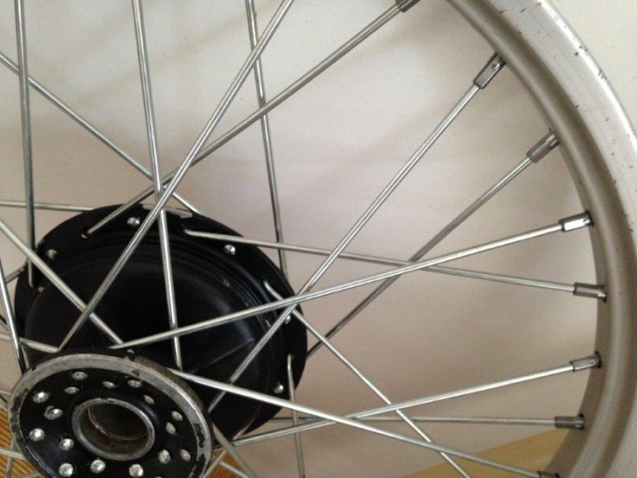

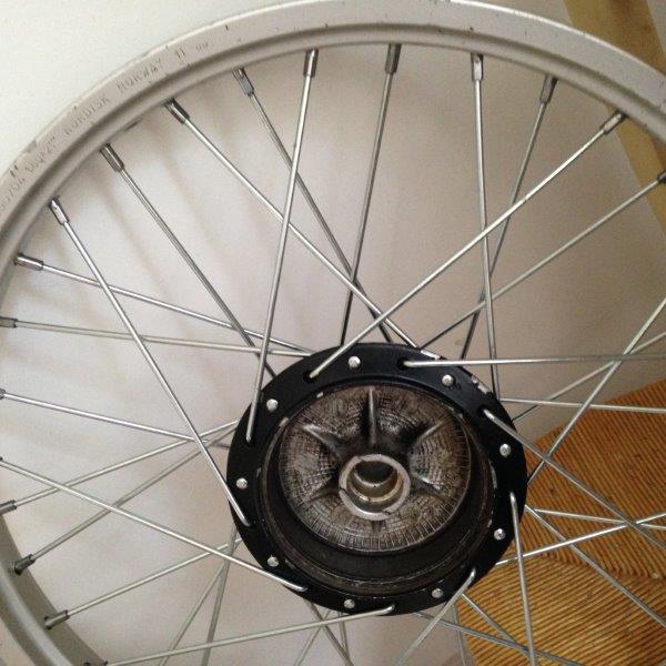

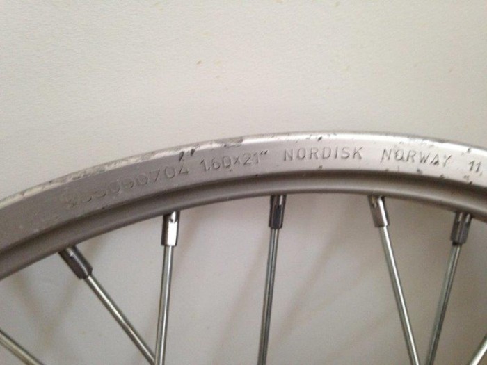

J'ai rayonné une rous AV de 500 GS rotax (moyeu double-cames) en début d'année.
Bébé Rotax a poussé son premier cri
J'avais commencé par le rayon avec le scotch jaune, puis tous les rayons intérieurs identiques à celui-ci.
Ensuite tous les extérieurs du même côté.
Puis idem de l'autre côté.
Ceci dit, je n'ai pas encore fait le plus compliqué : càd le serrage des rayons pour le dévoilage.
Bon courage.

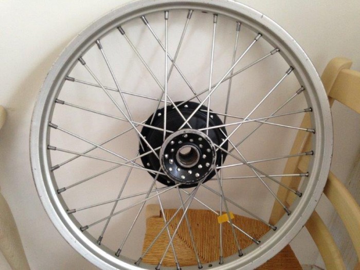

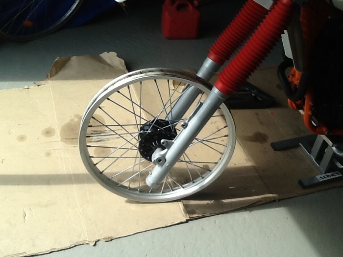

Posté le 06-09-2014, à 15:37
Bonjour
Quelque news d'abord grand merci à Martin pour les conseilles  😀
et à reggae64 pour les photos . impressionnant le Rayonnage pas une marque de clé sur les écrous
Heu la prochaine fois je t envoi les roues
Enfin 2 belles roues avec rayons neuffffff 😍
Les roues c bien avec des pneus c mieux quoi que c ti que l on monte sur cette engin
Merci d avance

Posté le 09-09-2014, à 14:49
impèc !
on a finalement trouvé  😀

Posté le 09-09-2014, à 19:44
Ben oui léger décalage du à un mauvais trou de gripster mais j ai pas de grip sur cette roue il y'a des des picots  sur les côtes
Bon l important ces que les rayons soit montes  😂

Posté le 09-09-2014, à 22:25
Bah1.5 mm de voile et 1 mm de faut rond rien de dramatique   🤭
elle vont en voir d autre par contre le réglage un peu galère
Perso je les serres au depart avec le même repaire sur le filtrage et je les ajutes par groupe
le plus compliqué est de tous les tendres de façon identique a l oreille si on a pas de clé dynamo

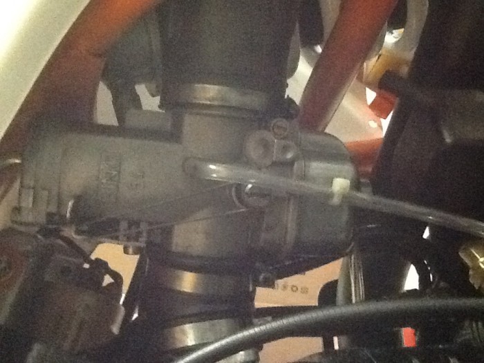

Une question j ai vu sur une fiche technique que le 500 de 83 était équipe d un bing de 38 sur la mienne j ai un carbu de 54 normale ou bricolo 🙄
Moto(s) : 500 gs rotax
Posté le 11-09-2014, à 19:15
euhhh 54 c'est le type, pas le diamètre...tu as un 54/38
Posté le 11-09-2014, à 19:28
En complément, si possible, à la réponse du Chef..  🙂
Exemple de référence d'un carb. BING:
54/38/121
54,  le type, la fonderie de base. En courant chez KT, tu trouveras également le type 84
38, le Ø de passage des gaz
121,  la version dans le type, précise les réglages, gicleurs, boisseau ...

Posté le 11-09-2014, à 20:45
Sur le carbu comme indication j ai bing 54 difficile de vous en dire plus voir photo si sa peu aider  :(
En tous cas pointu la réponse
Posté le 11-09-2014, à 21:32
La réf. est sur la petite nervure, ou barrette, verticale, à l'arrière du carb.

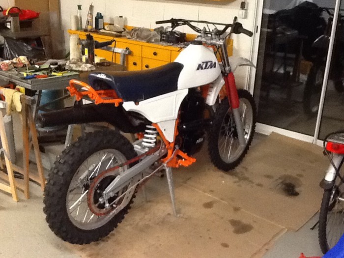

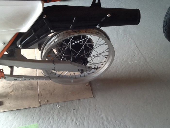

Posté le 15-09-2014, à 22:43
Bonsoir à tous
Avec des pneu c toute suite mieux et commence à ressembler à un  🤭 moto
Petite question ou on accroche le ressort de bequille? Certain la reconnaîtrons je pense!!!!!
Posté le 15-09-2014, à 22:49
Wouep!! ça commence!!  😀
Si je peux (ou pas) 🙂 me permettre ... les soufflets rouges!!!!  🙄
J'ai rien contre les soufflets,  😀 au contraire, c'est bien .... mais rouge??  🤔
