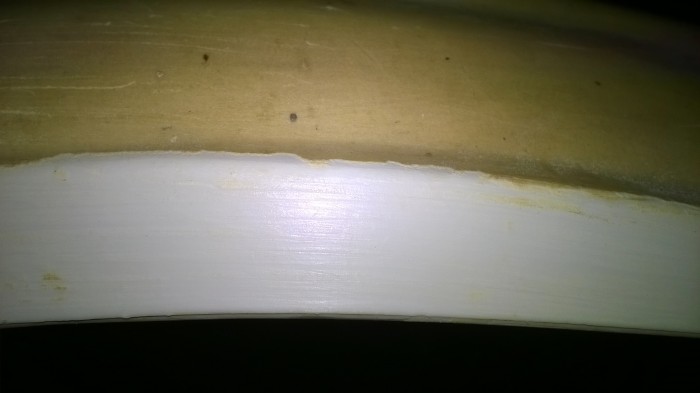

plastique jaunie
plastique jaunie
voici un petit échantillon fait avec de la paille de fer
Moto(s) : 125 RV
Posté le 17-08-2014, à 20:56
c'est normal ça Geoffrey...de plus en plus fin comme le dit GS600XC ci dessus, tu verras, le reésultat est sympa, mais c'est des heures de boulot pour faire tous les plastiques d'une machine 😳

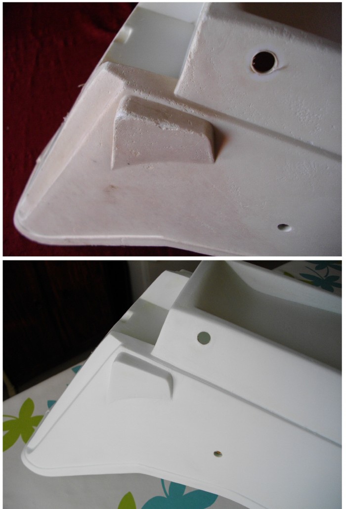

Certes 😀 Je suis passé par la case "lame de cutter" pour un GB très abimé et effectivement, ça ne donne pas le coté pelucheux du ponçage.
Mais ça laisses des marques et surtout un aspect mat. De plus la crasse accroche ainsi que la boue. Résultat après la première sortie le boulot est bon à refaire.

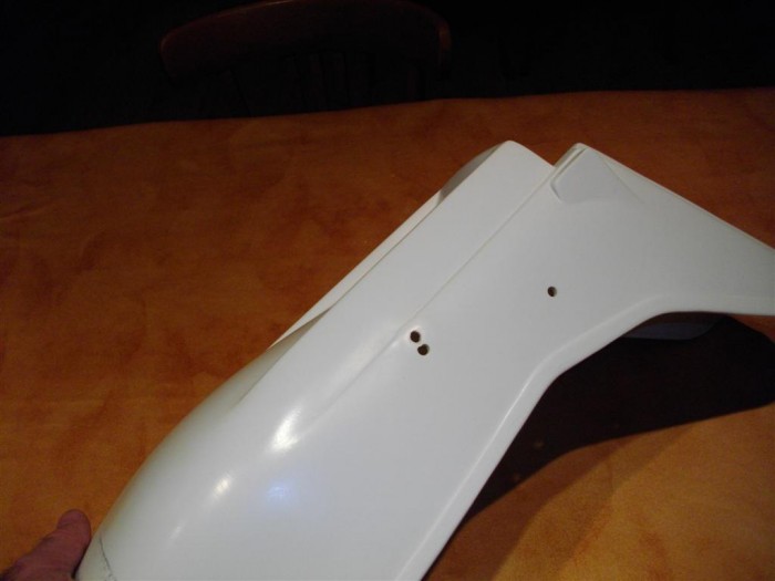

plastique jaunie
Je l'ai fini en ponçage et maintenant il est lisse et brillant sans avoir chauffé.

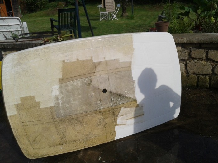

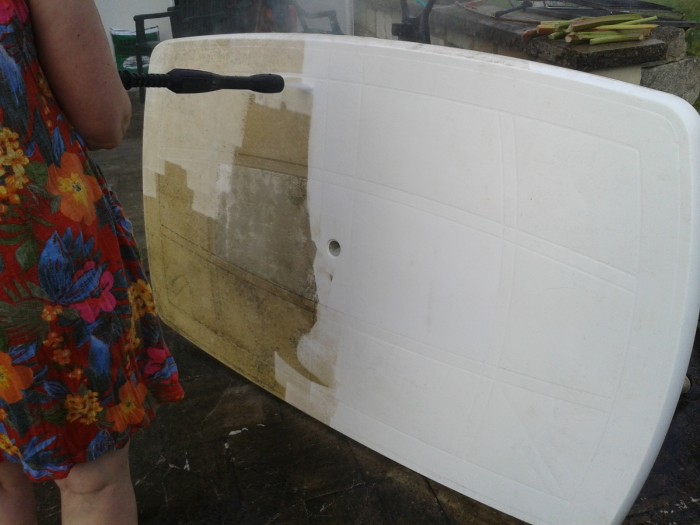

y'a encore plus simple mais je n'ai pas encore testé sur les plastiques moto...le Kärcher à 130 bars...regardez le résultat sur une vieille table de jardin recouverte du même plastique poudreux que les garde boue...avec le Kärcher toute la pellicule poudreuse s'est barrée il ne reste plus que le plastique sain. Un coup de laine d'acier triple 0 après elle est comme neuve  👍
je teste bientôt sur un vieux garde boue 👍  👍  👍
plastique jaunie
plastique jaunie
Tu mets une robe à fleur pour passer le karcher?  😄  😄  😄

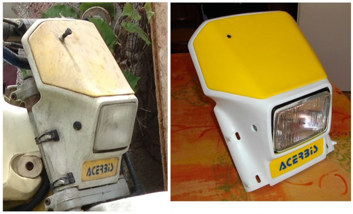

C'est bien paske la repro DC est dégueux. Pour l'avant ce sera un Acerbis baja neuf ou UFO.  🙄
plastique jaunie
plastique jaunie
nan, j'ai des "ouvrières" pour le matériel de "loisir", pour les choses sérieuses, je m'en occupe moi-même!!! 😄  😄

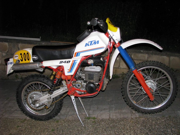

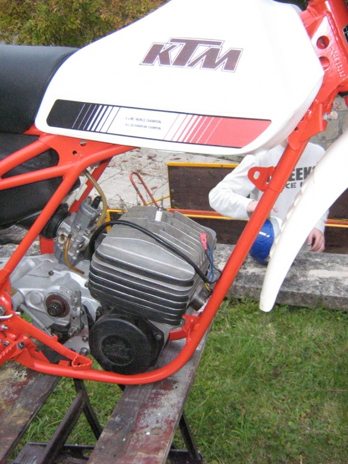

cette mixture sera inopérante sur un réservoir...les seules solutions sont l'apprêt RESTOM plastprim 7000 puis peinture solvantée, ça tient bien si on est TRÈS soigneux dans le traitement plastprim ou alors, carréement la coque de réservoir et là, nickel. 👍
deux premières photos, le traitement plast prim7000 sur le 125 RV de mon frangin, les deux suivantes, la coque sur mon 240 GS 82
