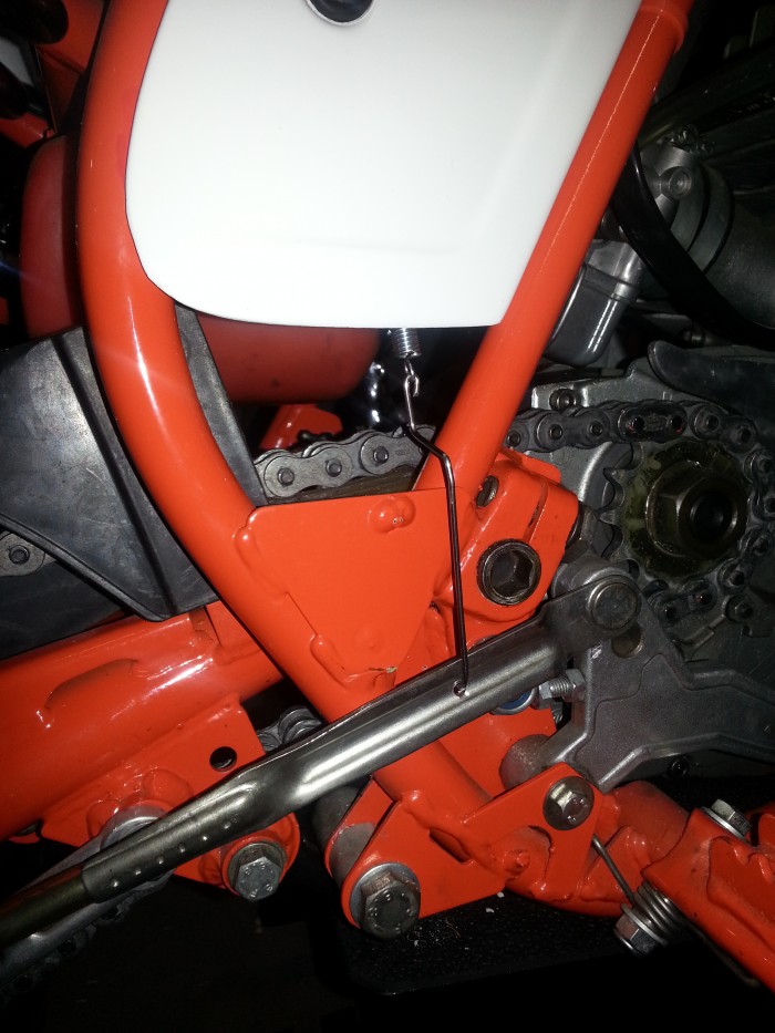

Pour le mécanisme feu stop, j'ai écouté GS-600 je me suis acheté quelques rayons inox et j'ai réussi à trouver la bonne forme au bout du quatrième. J'ai dû percer d'un tout petit trou la barre de frein  :/  :/ . Cela fonctionne super bien, pas de frottement et discret

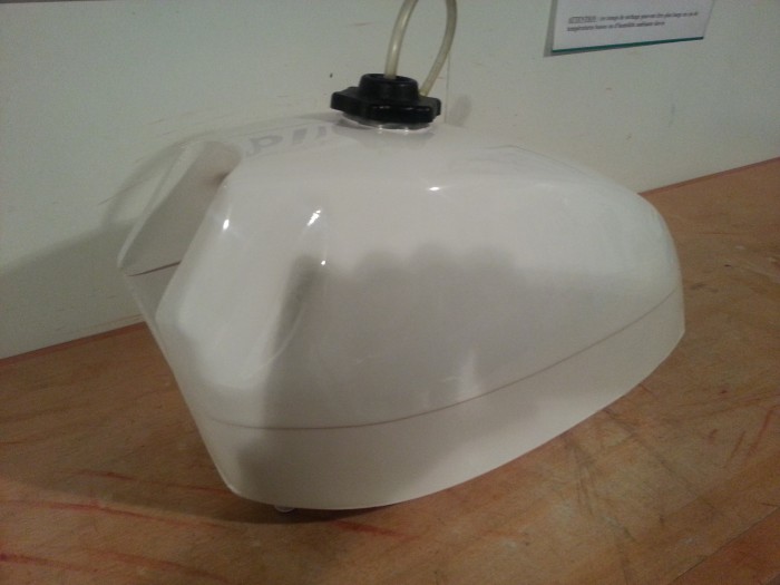

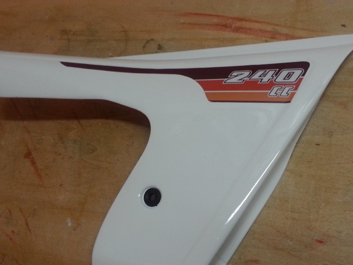

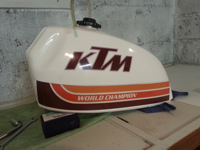

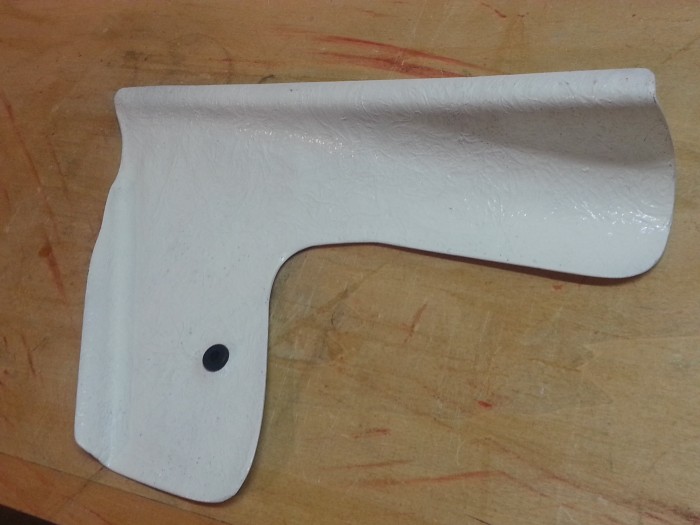

Le réservoir est revenu de chez le peintre.
Restauration 250 GS80 de 1979
Je suis satisfait, mais je trouve que le réservoir ne devrait pas être peint, quand je recevrais celui que Doud m'a trouvé, j'opterai pour un traitement chimique. Un pote me conseille ça plus un traitement uv sur 72 h, je vais essayer.

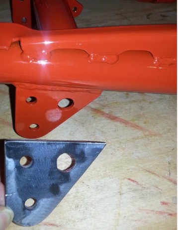

J'ai fait réaliser la patte de fixation béquille sur le BO, quand il sera remplacé par le BO de Redsun, je la soude et le repeint.

Je capte mal la cinématique de l'interrupteur de stop!!  😳
Posté le 18-10-2014, à 14:39
Le mouvement part plus sur l'avant que vers le bas,
mais je ne pouvais pas faire autrement (contact et frottement avec le cadre)
Il y en a assez si le contacteur est bien réglé pour faire le contact.
Tu aurais vu cela autrement ?

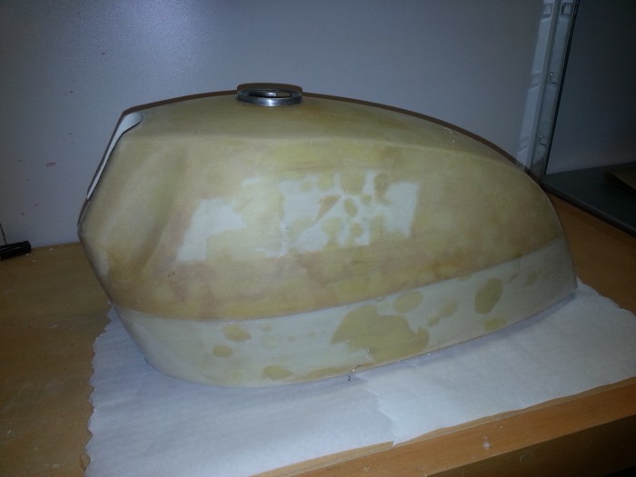

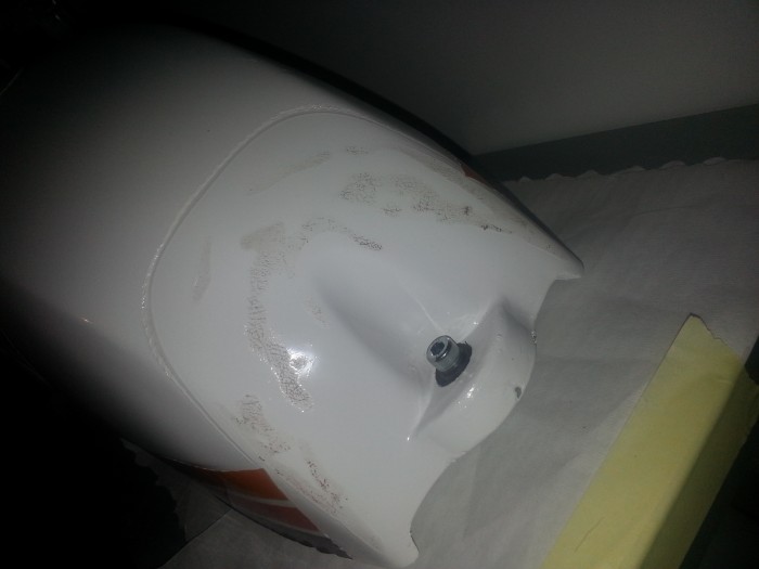

voilà l'état du réservoir après avoir posé la selle sans même monté dessus.  😳  😳  😜  😜  :cry:
Les boules.. la peinture est trop souple, par contre sur les caches latéraux c'est super et très dur et le orange sur le BO c'est le top.
Hier soir j'ai tout décapé et ce matin très tôt, je l'ai fini à l'éléphant bleu.
Je veux essayer un traitement chimique, pour l'instant j'ai ça, j'essaye ce week-end !
obligement.free.fr/articles/retr0bright.php
Si quelqu'un a mieux, je suis preneur.

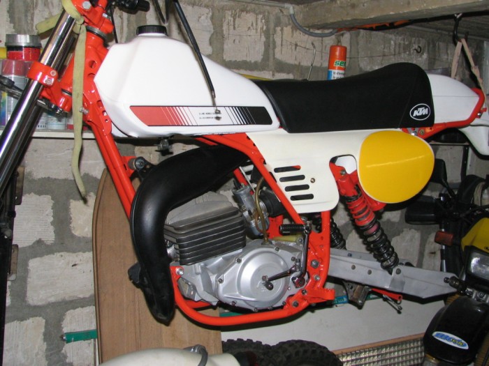

ah bin ça...c'était couru d'avance!!!  😉  on l'a déjà dit et répété, à moins d'un traiement rigoureux au plastprim7000 de chez RESTOM en respectant A LA LETTRE les préconisations, AUCUNE peinture ne tient.
J'ai traité celui ci au plastprim il y a maintenant plus de 4 ans...et pas une seule cloque ou décollement de peinture à ce jour...
Posté le 22-10-2014, à 15:00
Joli  👍  👍
je viens de téléphoner au peintre et j'ai pigé. C'est moi qui ai mis le plastprim 7000 sur le réservoir avant de lui amener (aussi sur les caches latéraux, j'ai téléphoné chez Restom pour savoir et il n'y a pas de soucis, même si les caches latéraux sont en fibre de verre). Quand j'ai récupéré les pièces, je n'étais pas satisfait du réservoir (coulures) il l'a recommencé, mais il a tout poncé et n'a pas jugé bon de remettre plastprim 7000. 🤬  🤬  🤬
Je veux quand même essayer un traitement chimique, je ne risque rien.
Posté le 22-10-2014, à 15:03
ahhhh bin forcément!!!! ponçage =  perte du traitement plastprim!!!

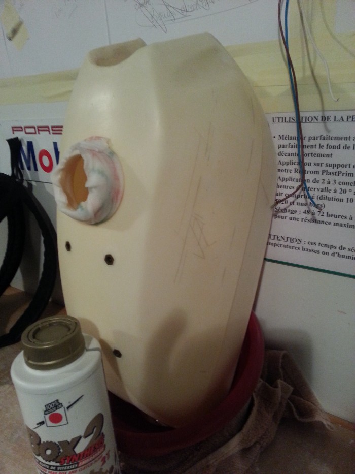

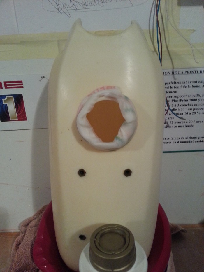

J'ai reçu le bidon que Doud m'a trouvé. 👍  👍 merci Doud.
En meilleur état que le mien. 😀  😀
Le mien.  😜  😜
Le nouveau  ️  ️
J'ai mis le bas à tremper dans l'eau oxy et le tour de l'orifice. Je vais bien voir si cela redonne le blanc.
Je vais tester des traitements sur l'ancien, si cela fonctionne je feerais le nouveau. Je ne veux pas de peinture sur mon bidon, dans l'attente d'un traitement qui marche je vais le nettoyer un max et j'ai commandé une coque chez Martin en attendant la solution.
