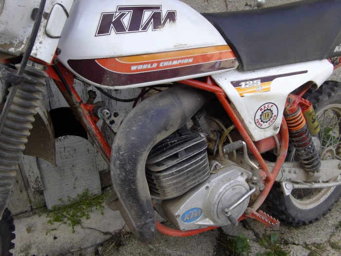

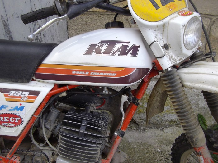

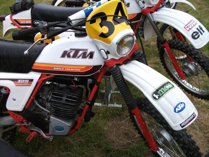

bin perso, je n'ai rien contre, j'en ai une sur mon 240/82, mon frangin en a une sur son deuxième réservoir du 125 RV mais ce ne sont pas des coques plastique, juste des coques faites en fibre + résine époxy par un ami il y a quelques années.
Le gros avantage par rapport aux réservoir peints (même avec les Plastprim) c'est que les stickers ne cloquent plus.
L'inconvénient du plastprim, c'est que s'il favorise l'accroche de la peinture et empêche son décollement,  malgré tout il laisse filtrer les vapeurs d'essence à travers le plastique, vapeurs qui cloquent les stickers. Moins bien sûr que le plastique nu mais quand même.
La coque elle, est insensible aux vapeurs
Inconvénient de la coque de chez DC plastics, c'est que pour les réservoirs à logo Acerbis alu, on ne peut pas les remettre alors que la mienne, sur mesure, a les découpes prévues à cet effet

Posté le 24-10-2014, à 15:51
Je trouve cela très bien.  👍
J'attends la coque que j'ai commandé chez Martin et je la monte.

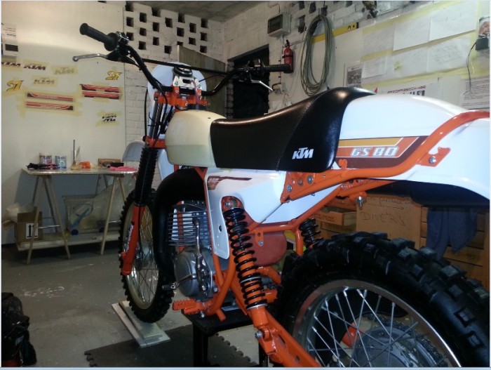

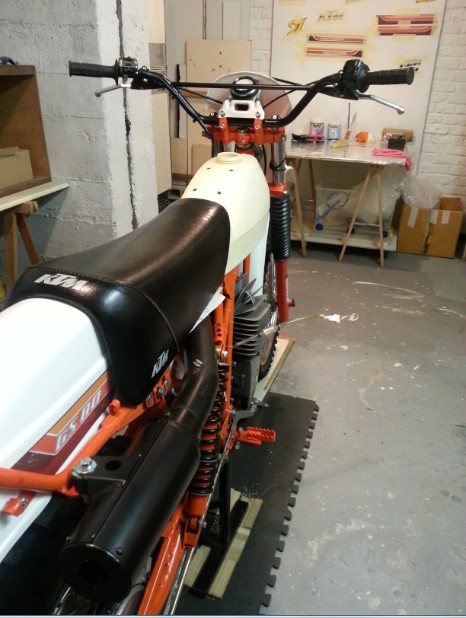

Posté le 24-10-2014, à 16:18

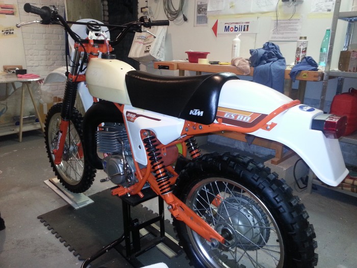

Le nouveau bidon, passé à l'Ajax, dégraissé prêt à recevoir sa coque.
Changement de look, j'adore  ️  ️
Restauration 250 GS80 de 1979

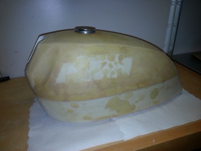

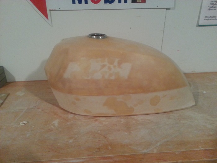

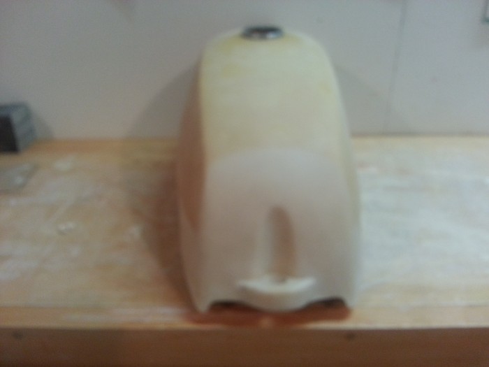

Je reviens une fois de plus de chez l'éléphant bleu, pour le décapage de la solution "chimique" du traitement du réservoir.
obligement.free.fr/articles/retr0bright.php
Au bout de 72 h, on obtient une croute d'un blanc immaculé  😀  😀  impossible à enlever, sauf au karcher.
Mon réservoir avant traitement.
Mon réservoir après traitement.  🙄  😜  😄  😄
Rien que dalle, peau de balle etc. Un léger mieux sur la partie cachée par la selle qui était la surface la moins atteinte.
Bon dimanche à tous, je baisse pas les bras 👍 mais je pense que Pat doit sourire  😄  😄

NON ,il faut juste se fier au conseil  ( des anciens  )
ces vieux réservoirs   ne reprendrons jamais leur aspect bien blanc  ,faut juste être  réaliste.
reste a appliquer la méthode décrite par PAT.. ou bien l'option coque  .
bon courage  a toi
Posté le 26-10-2014, à 08:18
Ben oui !!!  😳  😳
En regardant le réservoir de plus près, toutes les surfaces qui n'étaient pas
atteintes sont beaucoup plus blanches après le traitement.

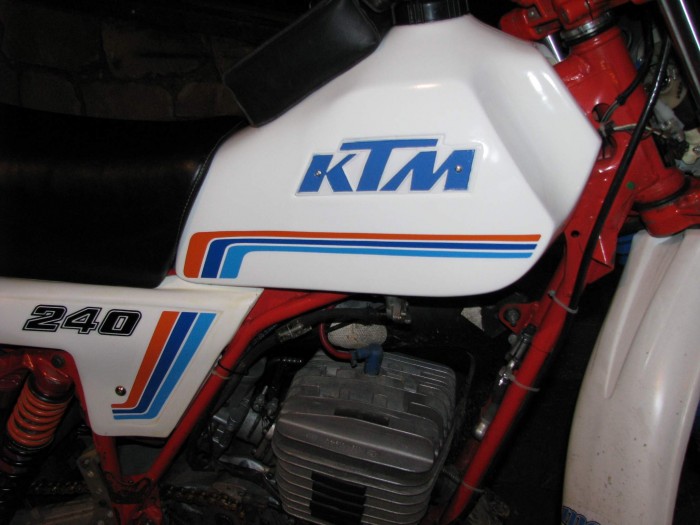

Posté le 26-10-2014, à 15:54
ah ces réservoirs blancs  😄
il faut de l'obstination pour arriver à une belle resto, ta 250 est superbe !
perso j' avais même  envoyé un mail à Acerbis, carrément, et ils m'ont répondu...qu'ils n'en faisaient plus, tu m' étonnes  😄
j'avais ensuite regardé pour un réservoir en alu ...c'est "un peu" cher !

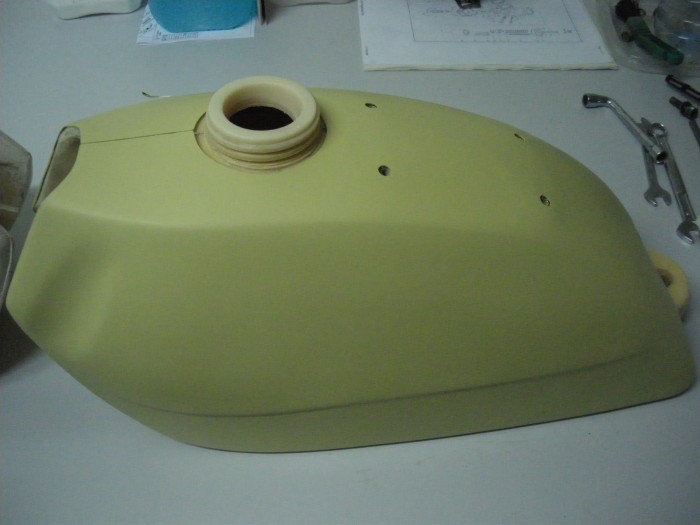

finalement j'ai mis une coque, il n'y a rien de mieux  👍
je vide quand même le réservoir au garage .
ça vieilli bien , la mienne est en fibre, fabrication artisanale , j'ai plus les coordonnées  :(
 elle se fendille un peu à certains endroits, je remets un peu de peinture épaisse au pinceau, et ça repart  😄
bon la moto a servi aussi , donc c'est pas bien grave !

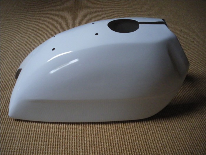

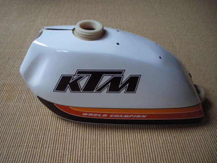

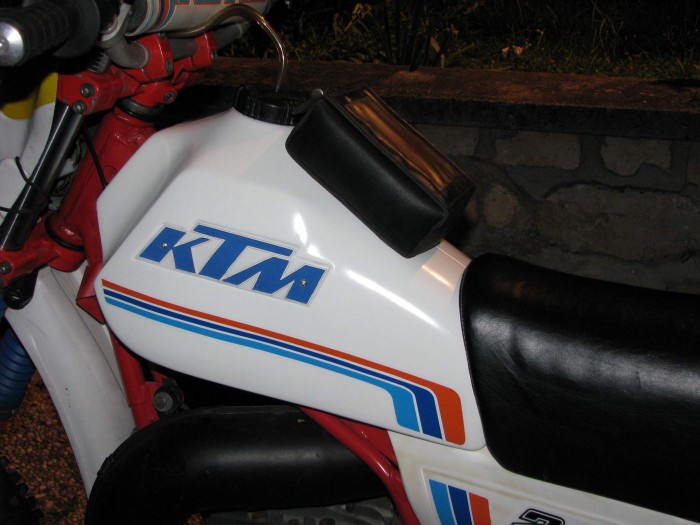

coque brute:
coque peinte:
habillage réservoir:
sur la moto, ready to race  ;) :
ça s'use quand même au niveau des genous :

Salut Colombo,
merci pour tes remarques cela me touche (merci à vous tous). ;)
Le rendu de ta coque est super, je pense que cela va être ma solution. J'ai commandé celle de ktmklassiker et  voici le lien d'une autre coque vu sur le site  DC plastics, celle -ci possède le décrochement pour la bande déco du bas alors que l'autre ne l'a pas.
www.dcvmx.com/xcart/product.php?productid=...
Un membre a déjà commandé chez DC plastics.
