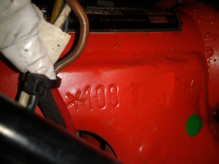

Pas de plaque alu, juste un n° frappé sur le cadre : 012 26 897

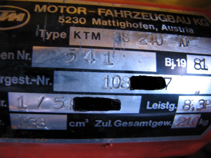

en revanche, je suis un peu dubitatif sur l'histoire du MC repassé en GS....
pour repasser un MC en GS il faut:
- rajoûter une boucle arrière de cadre
- un faisceau électrique
- changer l'allumage (ce qui n'est pas le cas ici d'accord)
- expliquer pourquoi le réservoir (semble être) est un enduro (4 tous de fixation sacoche sur le dessus) et 10l de contenance au lieu du 8.4 litres
ta fourche, c'est une 35 qui débat sur 270mm ou une 38 qui débat sur 300?
le mieux serait de faire une photo de ta plaquette d'identification et de contrôler que les N° frappés sur cette plaquette ET sur le cadre sont les mêmes et conformes à la carte grise...
normalement, si c'est une MC homologuée à titre isolé du dois avoir la plaquette MC + une autre plaquette spécifique au service des mines de l'époque donnant je crois la date d'homologation...

voici à quoi ça doit ressembler pour une véritable enduro:
avec étoile devant et derrière la série de chiffres

si j'en crois tes N°, ta moto serait de décembre 80, ce qui a l'époque en faisait un modèle 81. En revanche, tu n'as pas sur la colonne les perçages pour les rivets de la plaque alu? même les MC en avaient une mais elle a peut être été perdue. ça arrive que les rivets de bouffent avec le frottement des cables
Posté le 19-11-2014, à 18:19
J'ai pas la plaque mais bien les chiffres avec les etoiles a chaques bouts. Ca ferai donc fevrier 81, ce qui est cohérent avec la CG.

non, 01226897: 0 pour l'année et 12 pour le mois et 26897 quantième de la machine
Ok pigé. Merci pour ces explications

des plaques alu, si tu veux être en règle, y'en a des vierges chez Martin, à refrapper avec tes N° et à coller/riveter sur le cadre
