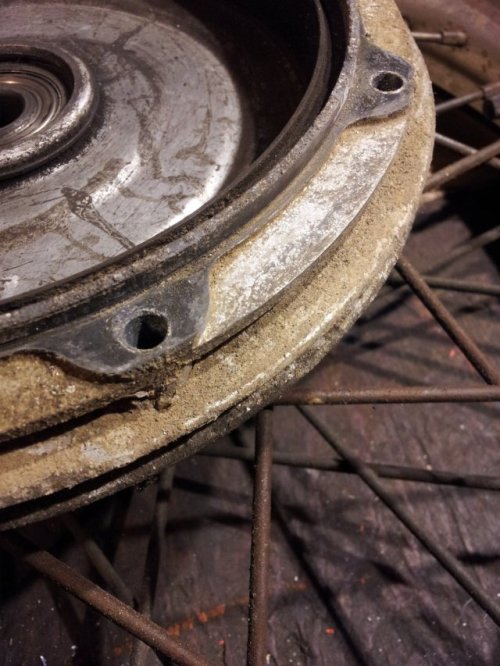

Voici le moyeu AR :
Remise en route 240 GS 81
Visiblement il a été peint.  Est ce d'origine ? Le flasque est en magnésium mais ce n'est pas ecrit sur le moyeu. J'imagine que le moyeu est en alu ?
Vous faites quoi la dessus ? Sablage ?
Merci !
Posté le 04-12-2014, à 14:31
nan, c'est tout de l'alu magnésium sauf la frette de freinage. Oui, sur les 77 et avant il est peint en noir satiné et sur les modèles 78/82 en RAL9006
vérifie bien au niveau de chaque trou de fixation de la couronne qu'il n'y ait pas de fissures. 7 moyeux sur 10 sont pétés à cet endroit

Et quand  c'est pété on fait quoi ?  :cry:
Posté le 04-12-2014, à 15:01
désolé  :(

Posté le 04-12-2014, à 17:38
Ouf ! C'est bon...  👍
Pas de félures a l'horizon.
Y'a une cause particuliere qui produit la casse ou quelque chose a faire pour éviter que ça arrive ?
En tout cas c'est pas l'amortisseur de transmission qui limite les chocs...  :(
Posté le 04-12-2014, à 18:28
oui, y'a une raison....alliage magnésium de piètre qualité....c'est dur à dire mais c'est vrai. Trop de pourcentage de Mg, le Mg résiste mal au vieillissement, à l'humidité et voilà.....

Donc a terme il faudra soit ne plus rouler, soit adapter d'autres moyeux / roues. C'est pareil pour le moteur ?
Posté le 04-12-2014, à 20:17
faut rien exagérer, fragile avec le temps oui, mais détruits non...la mienne a en gros le même age que la tienne, l'essentiel de ses pièces dites "non d'usure" sont d'origine....et elle a roulé 33 ans et en roulera encore facilement 15 et pourtant je ne l'ai pas ménagée...elle a eu son lot de sauts et de réceptions foirées...

Faut pas tergiverser, ton moyeu, est niqué, tu en trouves un autre en état, et zou !
