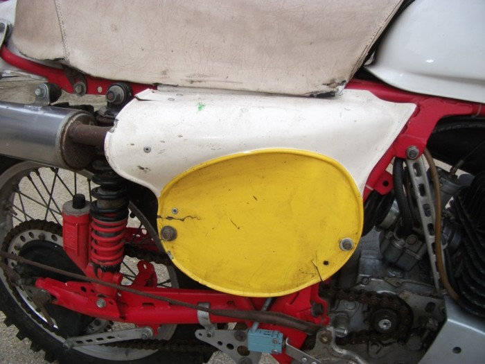

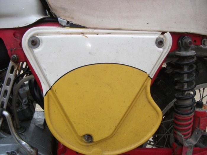

Je mets les photos des plastiques en l'etat, je mettrai les photos en cours de restauration puis à la fin.
KTM GS 1976
KTM GS 1976

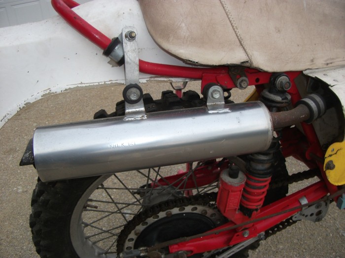

Peux tu faire une photo du silencieux ?

Si tu ne remontes pas les caches d'origine, gardes les quand même!! 😉
Ils sont récupérables et surtout ... d'origine!!! 😉

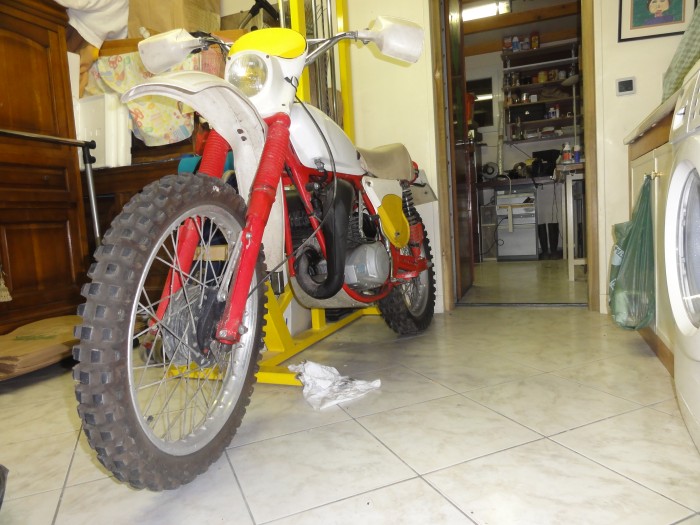

Posté le 28-03-2015, à 20:48

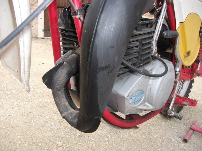

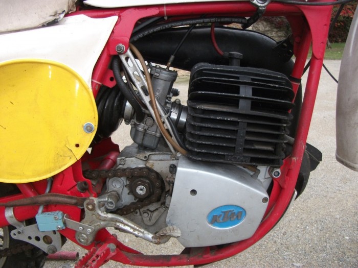

Ci-joint la photo du silencieux, il est clair qu’il n’est pas d’origine
KTM GS 1976

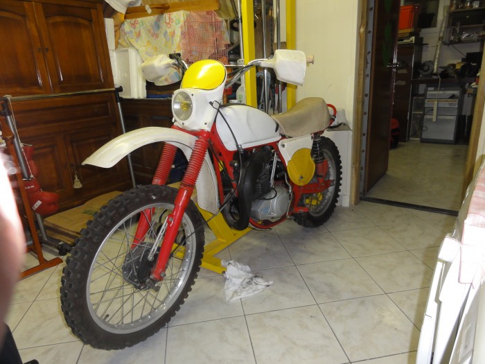

Vue d’ensemble de la bête
KTM GS 1976
KTM GS 1976
Il y quelques éléments qui ne sont pas d'origine:
Pot
KTM GS 1976
Silencieux
Garde-boue avant
KTM GS 1976
Fin de course télémécanique sur pédale de frein
KTM GS 1976
Ma femme étant partie en course, j'ai essayé la moto dans ma rue, pris la main dans le sac par ma femme, mais quel bonheur constatant que le moteur n’est pas mort.
Posté le 28-03-2015, à 21:00
Oui, pas d'origine, mais si il fonctionne, y a pas de malaise, et c'est une source de solution (s), pour faire rouler !
Faire rouler, d'abord !
Plus tard, on verra pour  se rapprocher de l'image d'origine.

Bonne progression 👍  👍  la demoiselle est dèjà dans les apartements 🙂
Posté le 28-03-2015, à 21:16
Prochaine étape, le lit!!!!!!! 😎
Posté le 28-03-2015, à 21:36
ouéééé!!!  👍  👍  👍  la base est bonne, complète bien que copieusement modernisée et à l'exception du pot qui est un 125 RV, des amortos qui sont des GS 6.80, le reste peut aisément être viré et remplacé par des éléments d'origine. Phare, housse de selle, peinture...
le plus hard à dégotter ça va être le vrai pot de 76....et là...bonjour la patience...

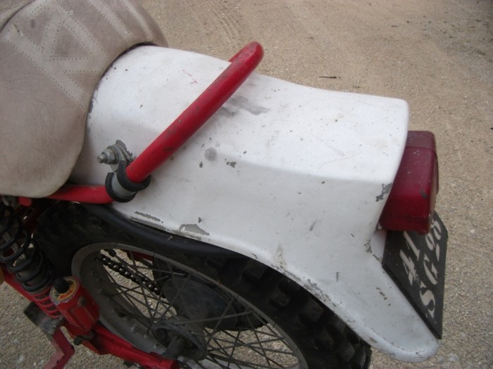

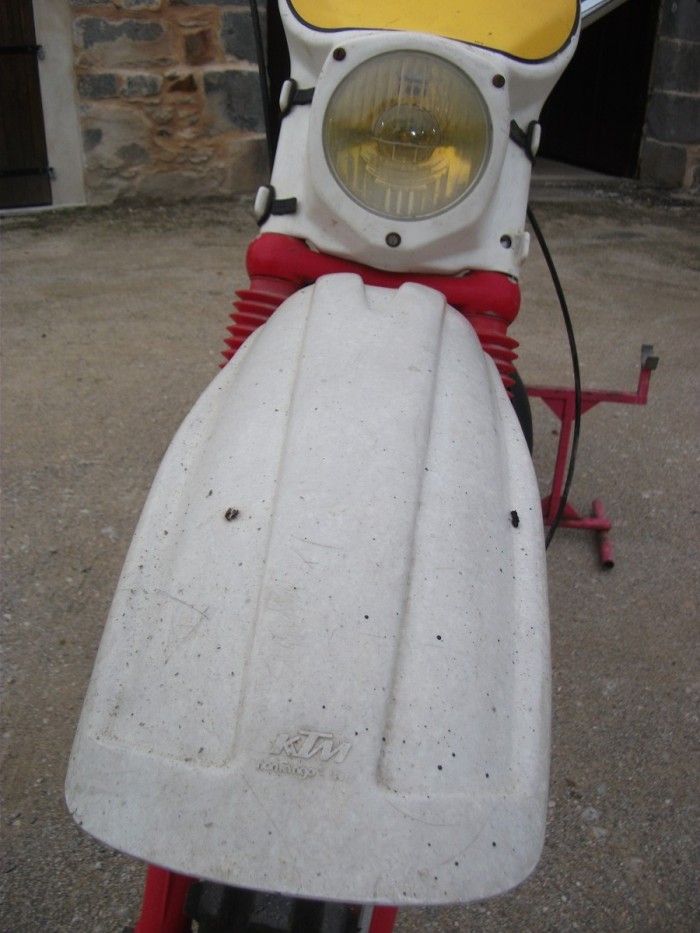

Carlos, j'aimerais assez voir une photo de ton garde boue arrière, c'est peut être le type que je recherche pour ma 78

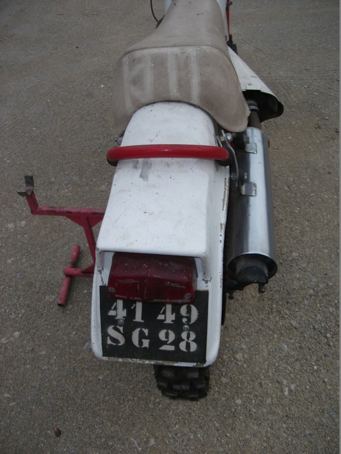

ci-joint les photos du garde boue arrière
KTM GS 1976
KTM GS 1976
Posté le 28-03-2015, à 22:18
gagné!!!  👍  👍  👍  exactement celui de la gamme 78 DONC, si toutefois tu le change, ce que je pense, mets le moi de coté, je serais intéressé.

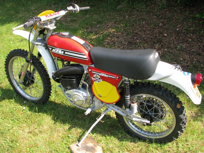

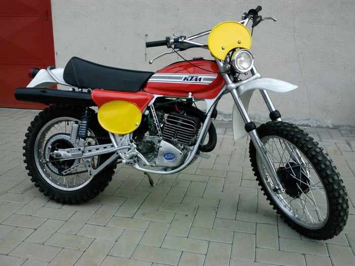

Sur la 76, c'est ce modèle là qu'il te faut:
KTM GS 1976

Posté le 29-03-2015, à 10:50
regarde bien, l'échappement de celle qui a la plaque phare est en plusieurs parties au niveau du coude, c'est une "série 2"
l'échappement de celle qui a le phare métallique et la plaque est en une seule partie, c'est une" série 1"
bref, tout dépend du mois de sortie de la tienne,comme tu n'as pas le pot d'origine, difficile de savoir si 1 ou 2.... si elle est de début de millésime, c'est une série 1 sinon, c'est une série 2.
Le soucis c'est que je ne sais pas exactement à quelle date a été commercialisée la série 2.

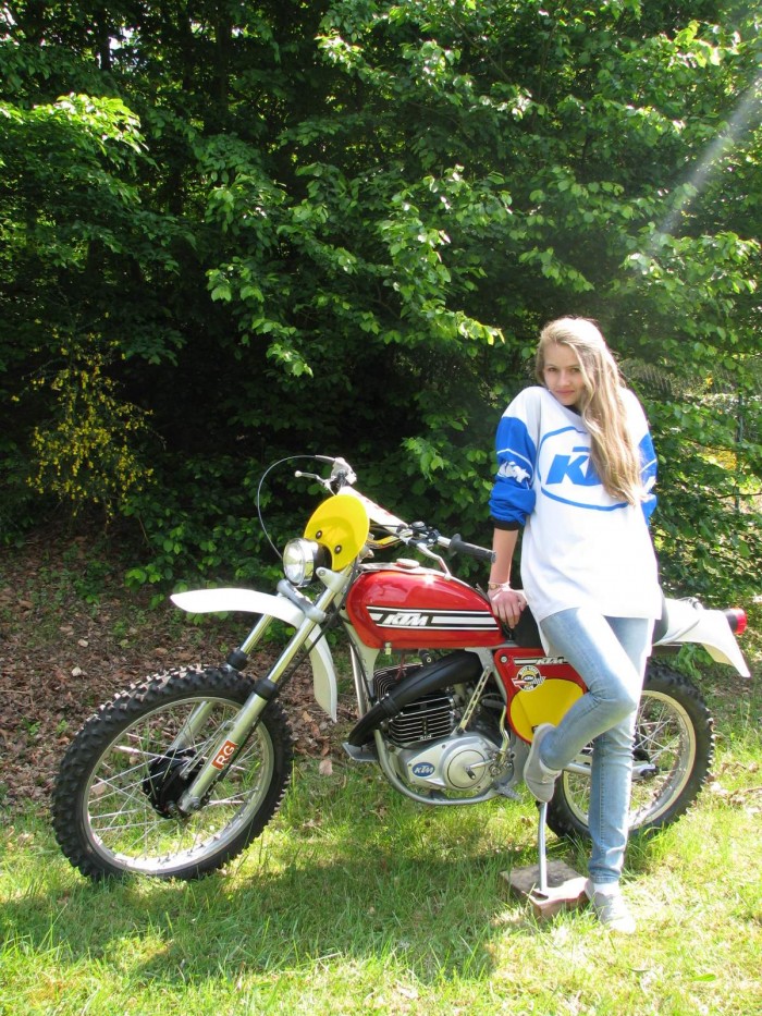

Mais bon, à la limite c'est pas grave, fais comme la mienne, je préférais aussi le petit phare bien que ce soit une série 2....donc...je l'ai montée comme une 1
KTM GS 1976
pas de commentaires foireux!! 😄  en plus ma fille n'avait pas trouvé de chausettes rayées... 😂

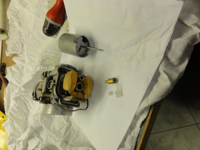

KTM GS 1976
Il semble que ce soit le Bing de 34 de la 2ème série et pas le Bing de 32 de la 1ère.
A vérifier.

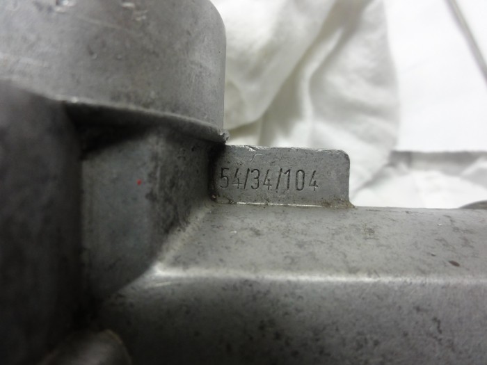

Posté le 29-03-2015, à 12:42
bien vu Jean-Marc, là, c'est un type 54 et si c'est un BING 54/34/1040 c'est une série 2, sinon sur le 1 c'est un 84/32/???? (me souviens plus)
Posté le 29-03-2015, à 20:12
La photo avec N° du carburateur relevé pendant le nettoyage complet
KTM GS 1976

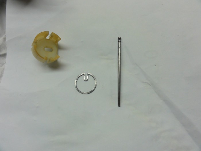

Nettoyage complet du carburateur
KTM GS 1976
Aiguille qui ma l'aire usée, le clips lui est fissuré
KTM GS 1976
Si je suis en procession d'une série 2, je devrais théoriquement mettre un phare avant plastique, le préfère le métallique.
Posté le 29-03-2015, à 20:23
oui, c'est donc une série 2, carbu parfois identifié 54/34/104 ou 1040
le clips fendu, c'est pas grave, il le sont tous, mais tu risque pas d'avaler des bouts vu sa position et même fendu, il tient l'aguille, sur ma 240/78, ça fait 11 ans qu'il est comme ça et crois moi, elle a roulé et elle roule...
Mets donc un phare métal de série une si ça te fait plaisir, moi, je l'ai fait et je ne regrette pas le look... 👍
pour tes pièces de carbu, il faut TOUT changer, ça coûte pas grand chose et c'est l'assurance de repartir avec des bases de réglage correctes. Puits d'aiguille 2.76 ou 2.78, aiguille 4K2 , GP 155/160/165 en fonction de ton altitude, GR 45, pointeau neuf et carbu passé aux ultrasons et ça devrait aller.
