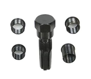

Je ne sais ce que vaut ce type de kit de réparation

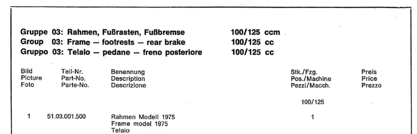

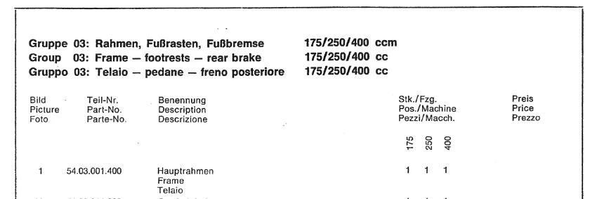

Il faudrait avoir le catalogue des pièces de 76.
J'ai regardé celui des 100/125/175/250/400 de 1975, le cadre est différent entre 100/125 et 175/250/400.

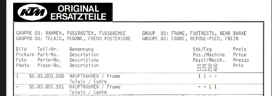

Posté le 19-01-2026, à 15:18
Étienne, j'ai posté pour 1975. 😉​
Comme toi, je n'ai pas pour 76.
Par contre, j'ai pour 77 et là, les cadres 125/175 sont différents de 250/400. 🙂​an_2026-01-19_151538.webp
