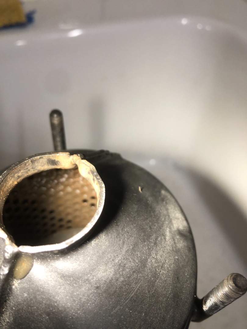

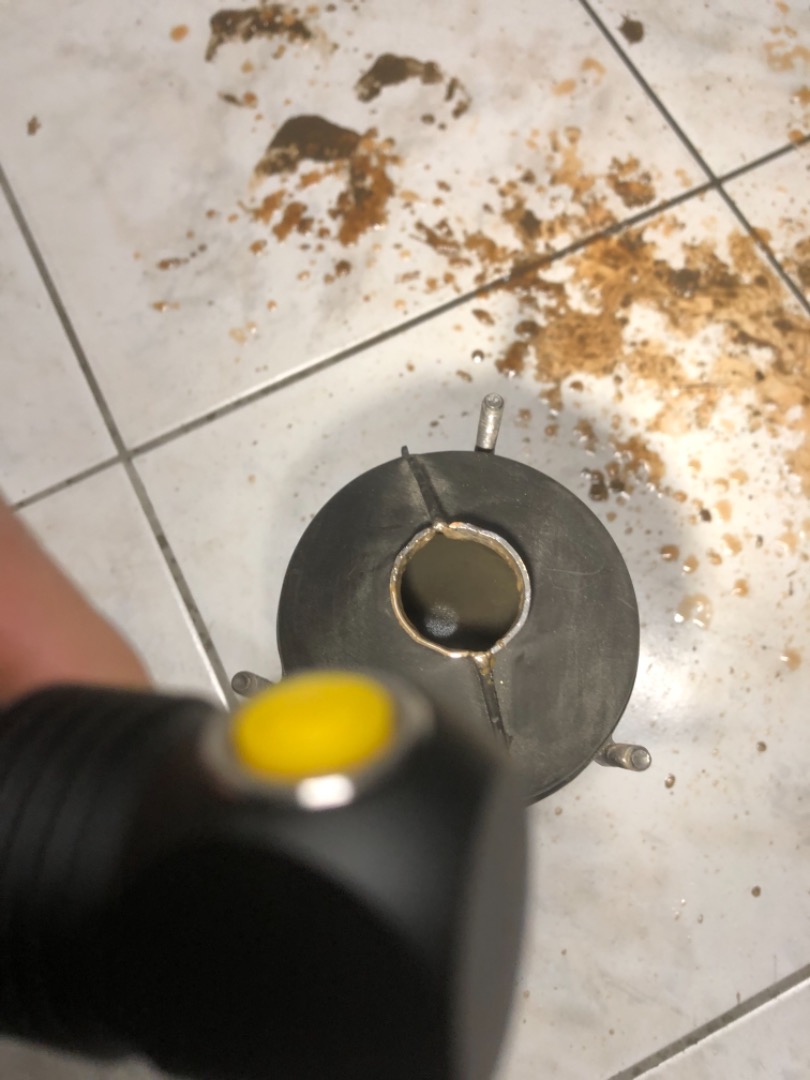

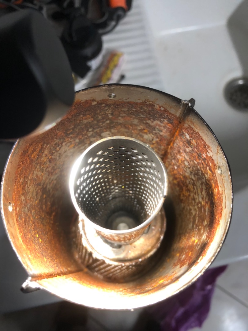

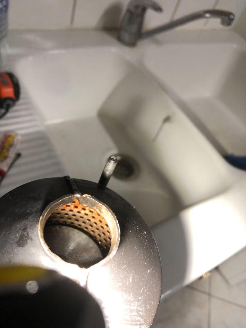

J’ai démonté le silencieux, il n’y a pas de fibre, par contre il y a un mélange bizarre qui obture une partie des trous du silencieux.
Je vais nettoyer tout cela.

Je lui ai fait un petit nettoyage

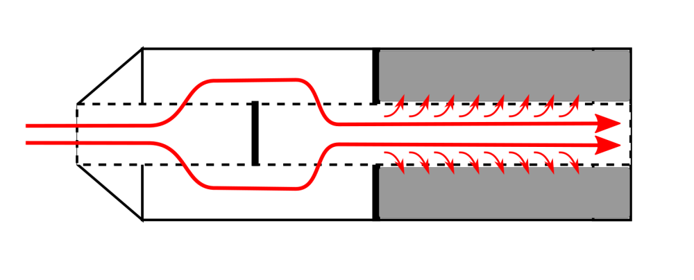

Carlos, tu l'as passé à l'eau?  🤔
Est-ce que tu l'as déjà ouvert? Histoire de voir comment c'est fait!
Il y a probablement une partie chicane, avec passage par le tamis. Certains silencieux de type similaire, ont en plus une zone absorption.
Peut-être comme ça:  🙂

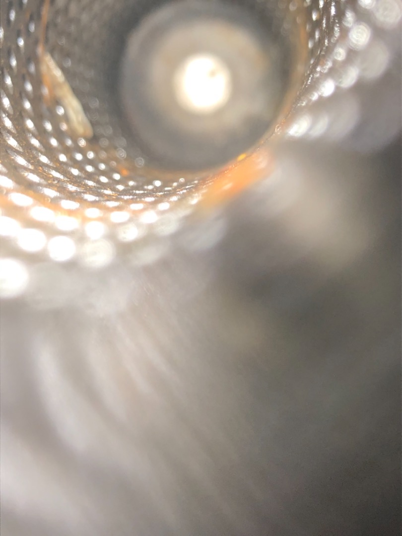

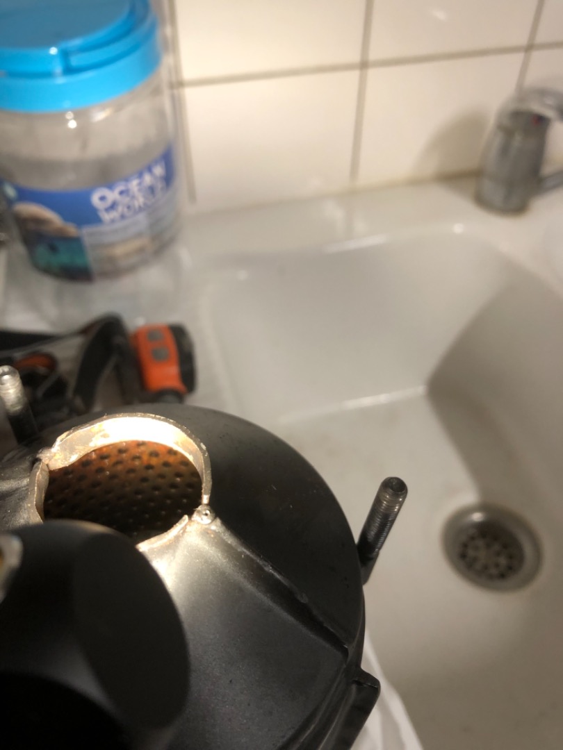

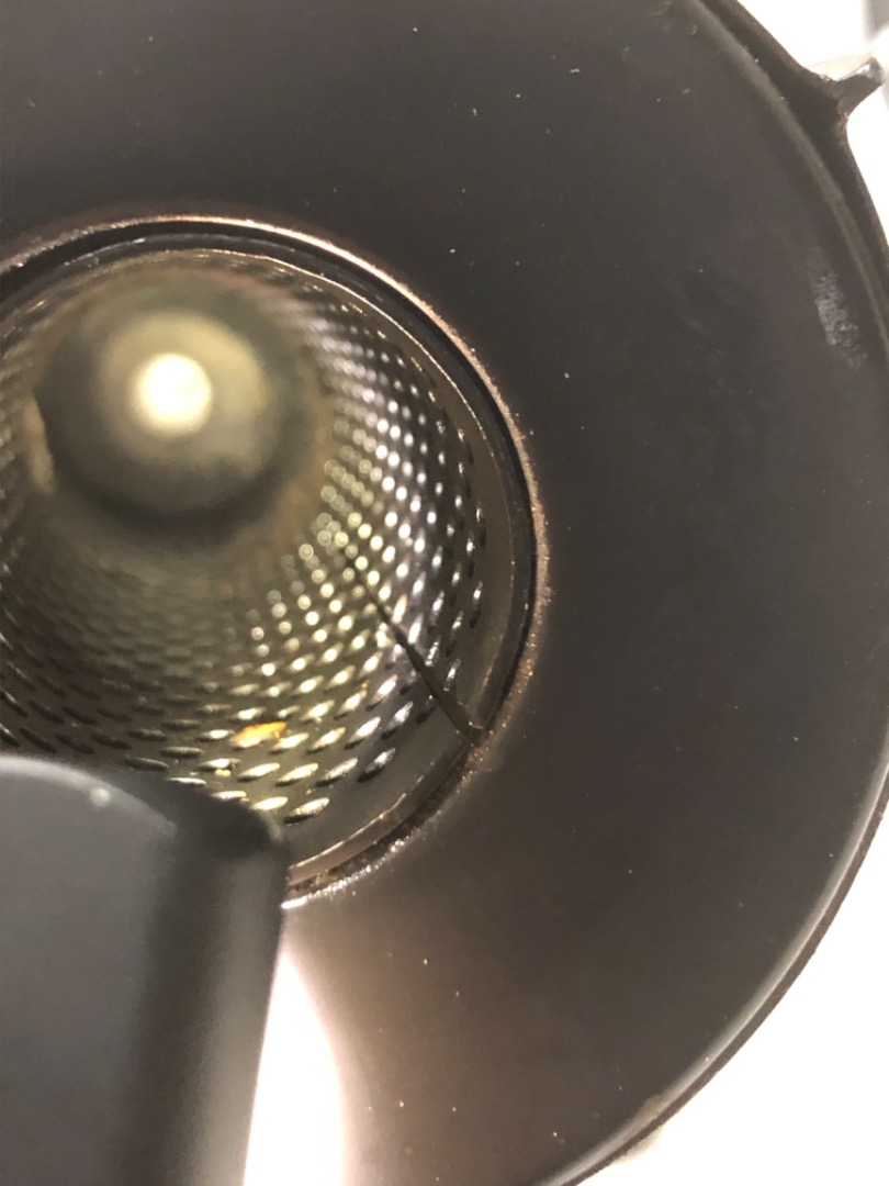

Voilà les photos de l’intérieur du silencieux
KTM GS 1976
KTM GS 1976
Posté le 12-12-2021, à 18:40
Ok, globalement, ça se rapproche de ce que j'ai dessiné. Sauf qu'il n'y a pas d’absorption.
Est-ce que tu arrives à schématiser le parcours des gaz d'échappement?
Sur la photo, la distance entre l'entrée du cône et la plaque, semble très réduite. Si le tube de fuite est trop long, il pourrait toucher la plaque ou en être trop proche. Effet bridage garanti.
Tu as essayé sans silencieux?  🤔
