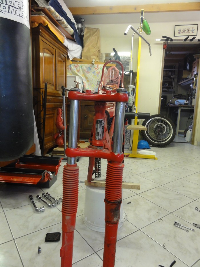

Posté le 13-04-2015, à 23:22
Poursuite de mon sujet ici même, maintenant je ne supprime plus rien 👍

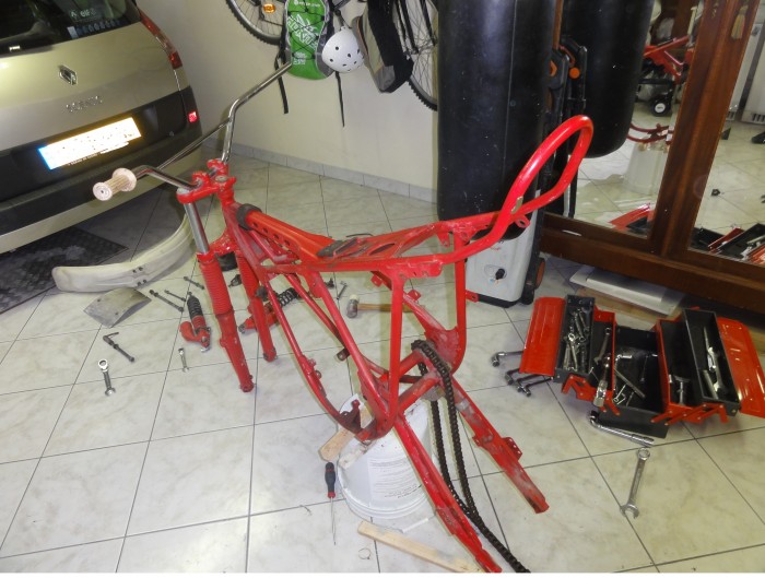

Etat de la moto en date du 12/04/2015
KTM GS 1976
KTM GS 1976
Il y a du taf 😄
Posté le 13-04-2015, à 23:49
si tu te trouve une petite plateforme elevatrice a pas cher , c'est parfait pour mettre la moto a hauteur et plus te casser le dos

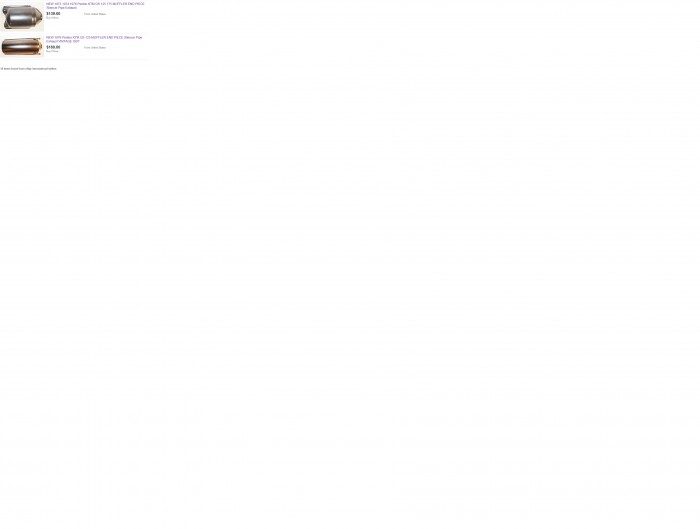

J' ai trouvé cela sur eBay, ça a de la gueule, mais cela vient des states 😍
KTM GS 1976
Posté le 14-04-2015, à 00:05
j'arrive pas a voir ce que c'est  smiley09
Posté le 14-04-2015, à 00:07
Ce sont des silencieux trouvés sur eBay
www.ebay.com/itm/NEW-1976-Penton-KTM-GS-12...

Posté le 14-04-2015, à 11:35
KTM GS 1976
laisse tomber les USA, ils sont faits par Pillon Dorino en Italie et vendus par son frère Parmabike aux USA. Tu trouves les même sur le site de Pillon Dorino a bien moins cher ou éventuellement chez DD Horvath qui les importe d'Italie.
Pour info, le pot complet de 125/76 n'est pas encore refabriqué. Seuls le silencieux et la partie intermédiaire appelée "mezza marmitta" sont refabriqués, c'est pour ça qu'il te faut absolument trouver une partie pot de détente d'occase, mais va falloir être patient et chercher partout...

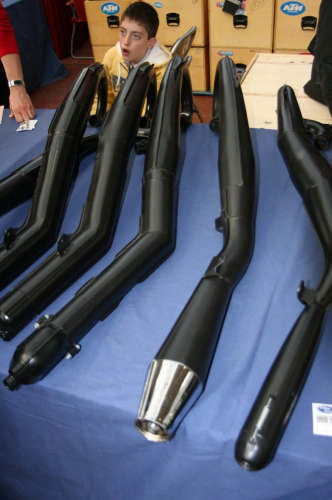

Posté le 14-04-2015, à 21:40
Bonsoir à tous

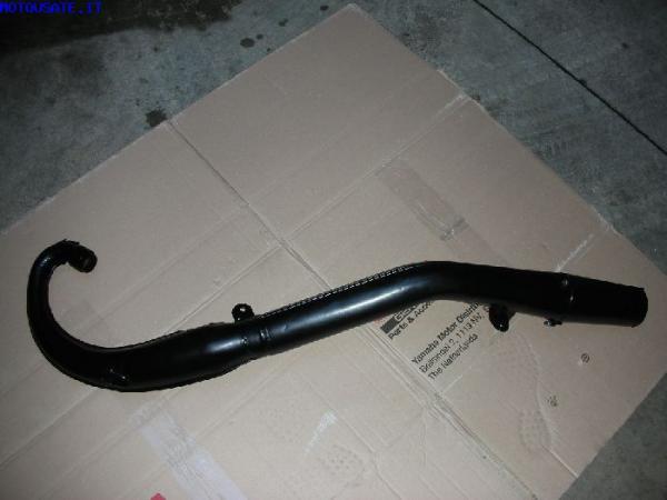

toujours dans mes recherches de pot et j'ai trouvé cela
FOTO ANNUNCIO: Moto Ktm GS 125 in vendita su Motousate
KTM GS 1976
350 €, mais l'annonce date de 2008, je ne me fais pas d'illusion
Posté le 14-04-2015, à 21:55
o série ui, mais ça c'est soit un pot Sachs, soit un pot de 125 série 1
le série deux est en 3 parties: coude, partie médiane et silencieux
KTM GS 1976

Posté le 14-04-2015, à 23:20
oui, bah sauf qu'il n'y en a pas un qui soit pour ta moto...c'est ballo hein!!! :cry:
3 parties comme la photo ci dessous
KTM GS 1976

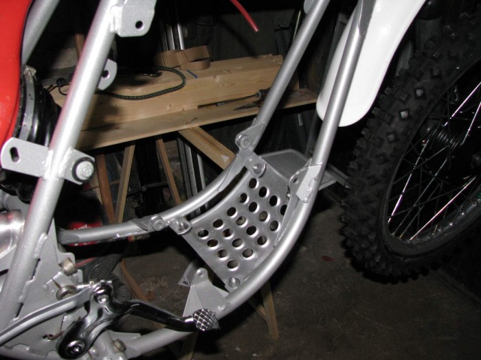

Bonsoir à tous

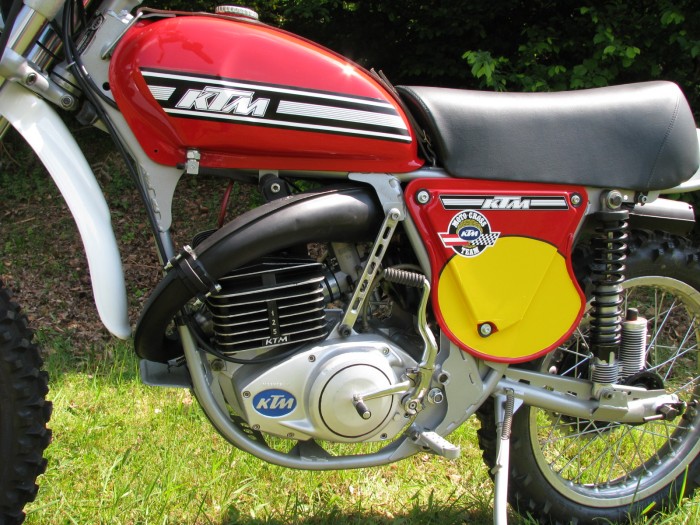

Quelqu’un me m’indiquer si des calles  sont d’origine
KTM GS 1976
Merci d’avance

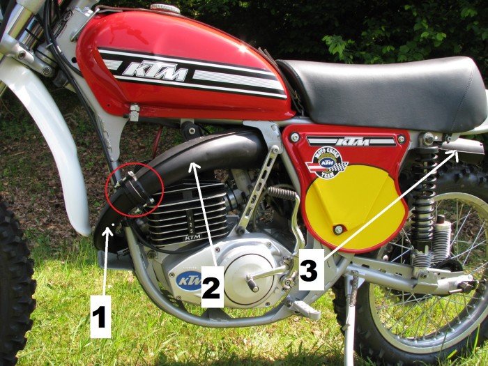

Posté le 17-04-2015, à 21:56
Bonsoir

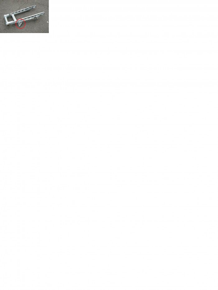

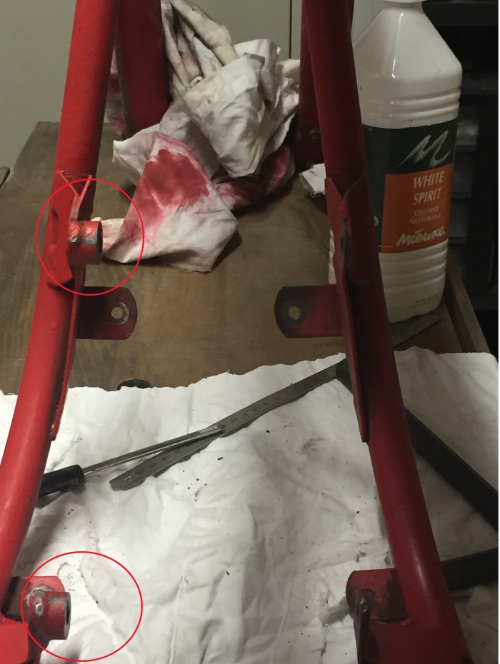

Ma 125 GS de 1976 ne dispose pas de béquille, j'ai réussi à trouver la béquille ainsi que le ressort qui va bien mais pas le support que je vais passer en commande prochainement.
Quelqu'un peut-il m'indiquer les dimensions du support ainsi que son positionnement.
KTM GS 1976
KTM GS 1976
Merci à tous

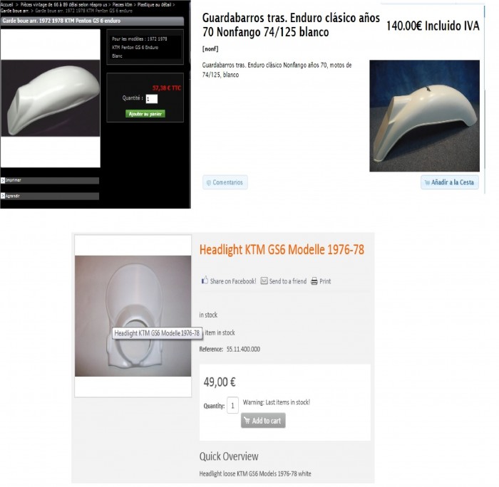

Bonsoir
Je vais bientôt ma commande, si quequ'un pouvait me conseiller pour le garde boue arrière, celui du site espagnol parrait de meilleure qualité.
KTM GS 1976
Merci
Posté le 17-04-2015, à 22:13
Carlos95 a écrit :
Bonsoir à tous
KTM GS 1976
Merci d’avance
oui, c'est d'origine
KTM GS 1976
