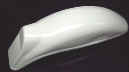

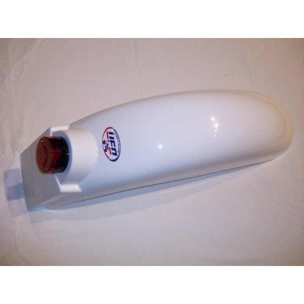

Je vais bientôt ma commande, si quequ'un pouvait me conseiller pour le garde boue arrière, celui du site espagnol parrait de meilleure qualité.
KTM GS 1976
Merci
euhhhh 140 euros, c'est pas le prix quand même!!!  😳  😳  😳
sinon, oui, l'espagnol est mieux

Cela me fout les boules de mettre 140€ dans le garde boue, mais les autres ne m'ont pas l'air terribles.
Dimanche je fais ma première grosse commande chez KLASSIKER, le mode de paiement est-il sur 🤔
oui bin pour ce prix là, LAISSE TOMBER, prend l'autre, certes il est un peu moins bien, mais une fois monté, il est pas mal.
Pas de soucis avec le paiement Paypal de DD Horvath, c'est un mec super!!

Sinon il y a ce model ci chez Enduroklassiker, mais, il m'a l'air encore plus moche
KTM GS 1976
ou alors je reste avec ce model de chez piecesmotoracing.com
KTM GS 1976
il faut que je lui trouve de beaux vêtements à ma belle 🤭

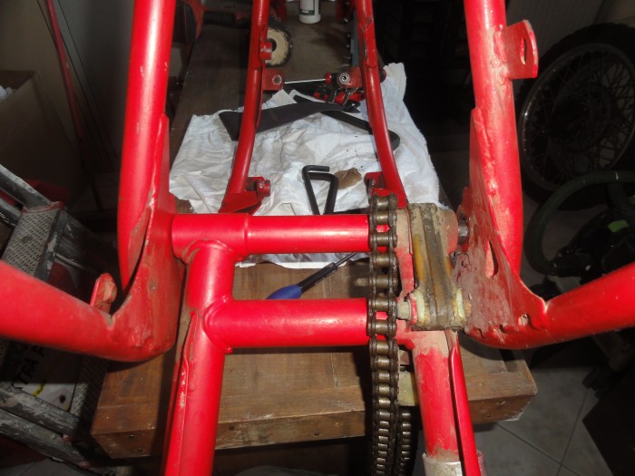

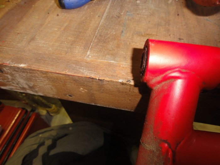

Bonjour à tous

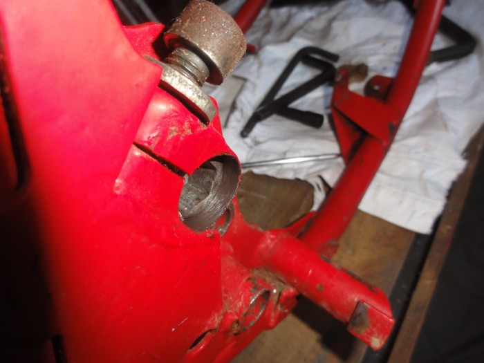

Je me suis aperçu que l'axe de mon bras oscillant n'était pas serré à fond, après resserrage complet la tête de clé Allen se trouve trop enfoncé à mon gout et je retrouve u gros jeu à droite sur photo, ce qui me parait pas normal.
KTM GS 1976
KTM GS 1976
Si tel est le cas, j’ai dans l’idée de réaliser trois tubes aux dimensions des fixations du moteur, de les mettre en place sans le moteur et de resserrer le châssis à l’aide d’un serre joint.
Cette idée vous parait-elle raisonnable.
A moins que le jeu sur la droite soit normal, mais là je n’y crois pas trop.
Merci à ceux qui pourront m’apporter des réponses.

Carlos95 a écrit :
Bonjour à tous
KTM GS 1976
KTM GS 1976
non, pas normal, le bras doit rentrer juste pile poil. sans jeu ou très peu. A mon avis tes têtes de flexiblocs sont usées et iil va falloir les changer et là....comme déjà dit, bon courage

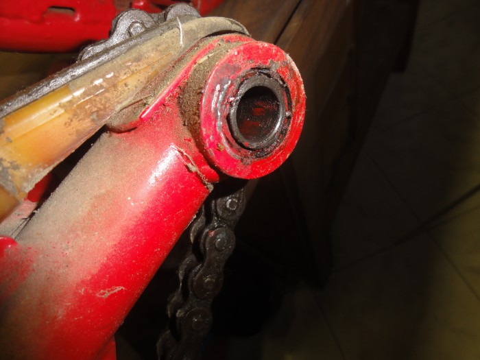

Bonsoir
Voilà l’extrémité de l’axe du bras oscillant
KTM GS 1976
KTM GS 1976

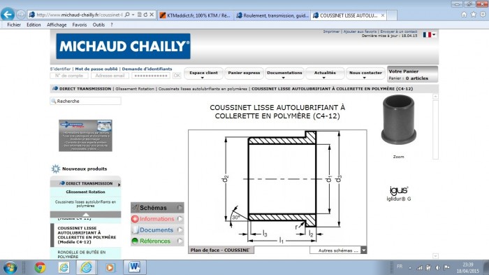

Dans la mesure où je dois remplacer les flexiblocs et que  l’écartement est correcte, cela voudrait dire que les flexiblocs dépasseraient de part et d’autre de l’axe 🤔
Si tu pouvais me donner une adresse pour ce genre de produit.
Merci d'avance
Posté le 18-04-2015, à 20:22
Pat, la largueur n'est pas donné par le moteur??
Il me semblait que l’on serrait la chape uniquement après serrage des axes, avant et central, de fixation du moteur, non?
Posté le 18-04-2015, à 21:37
oui, je me suis mal exprimé, le bras doit rentrer pile poil, quand le moteur est en place, sans le moteur, l'écartement peut être plus important mais là, c'est quand même pas mal écarté.
Les flexiblocs je les ai achetés chez Michaud Chailly
www.michaud-chailly.fr/
par contre j'ai plus les cotes en tête et j'ai pas retrouvé la facture.
fouille dans ce topic, j'en parle peut être
www.ktmaddict.fr/viewtopic.php?id=2043
je vais essayer de retrouver cette foutue facture

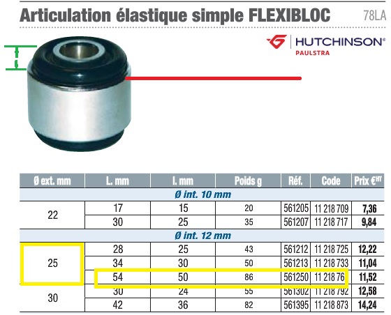

non, rien à voir, un flexibloc, le principe est là
www.paulstra-industry.com/articulations-si...
et je crois, mais tu vas devoir les démonter pour confirmer, que ce sont des  12x25x54x50
tu tapes dans google flexibloc paulstra et à un moment tu as un document .pdf qui s'appelle doc Paulstra
tu cliques dessus et tu as un tableau avec toutes les cotes, tu dois retrouver le 12x25x54x50
et oui, il te faudra impérativement une presse pour rentrer les neufs et surtout beaucoup de patience et d'astuce pour sortir les vieux.
Posté le 18-04-2015, à 23:59
Merci bien, de mémoire les tiens tu les as sortie au chalumeau, j’ai cela dans l’atelier 👍
Avec tes renseignements, voilà le résultat de mes dernières recherches de la soirée
KTM GS 1976
Je suppose que l’on doit les enfoncer jusqu’au trait rouge et laisser dépasser la partie que j’ai identifié en vert
Encore un grand merci, car cela va m'éviter d'utiliser bêtement mon serre joint pour resserer le cadre 🤬
