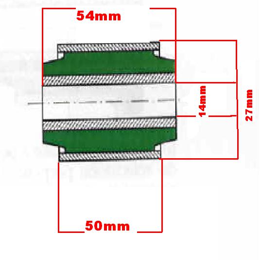

yesssssss eh bin voilààààà  je savais bien que j'avais ça kekpart dans mon PC!!!
KTM GS 1976
14x 27x54x50
Posté le 20-04-2015, à 20:18
Un grand merci à toi, il me reste juste à trouver l’entretoise à mettre entre les deux flexiblocs s’il y a lieu,dito le commentaire de GS-600-XC, le fournisseur des flexiblocs est à LEVALOIS, le top pour moi 👍

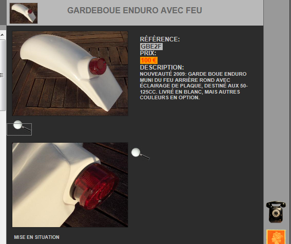

Bonjour à tous

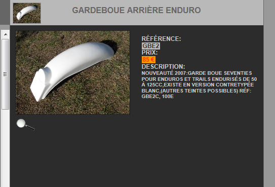

Que pensez-vous de ce garde boue arrière pour ma KTM.
www.sportsratster.com/indexGardeBoue.php?i...

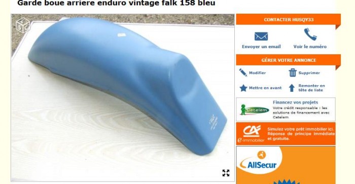

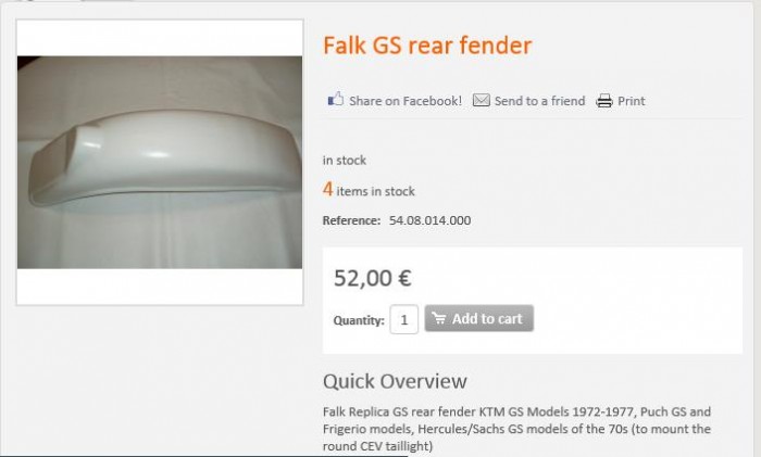

A comparer avec ceux là
KTM GS 1976
KTM GS 1976
Merci de vos commentaires
Carlos

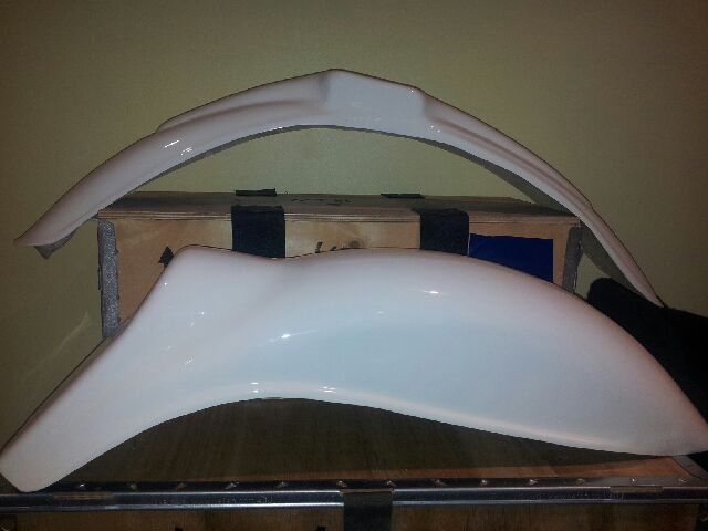

C'est quand même cher, j'ai eu même soucis pour remplacer les miens, une arrière coupé et un de gagiva à l'avant et j'ai
eu l'opportunité  de trouver deux gardes boue neufs en fibre de verre sur le boncoin pour 60 €.
Si tu le peux patiente et tu trouveras😉

Que pensez vous de ça, pour 35€

oui, mais à faire peindre par un pro du plastique alors...
Posté le 26-04-2015, à 20:21
Posté le 26-04-2015, à 20:26
Oups!! j'avais pas vu que tu l'as au dessus!
Perso, je mettrai la copie DC.
