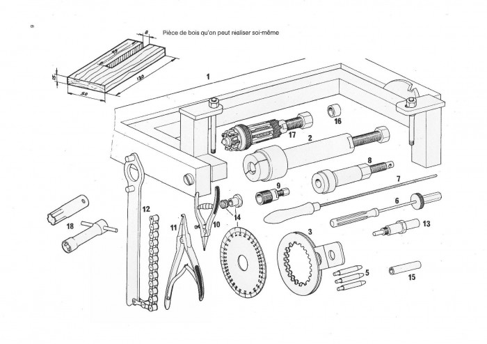

Quelqu’un serait ou l’on peut se procurer une équivalence des outils spécifiques pour travailler sur le moteur, FACOM ou autre. il est vrai que je n’en suis pas là.

tu ne trouveras pas ça, il va falloir être inventif à chaque fois que tu seras confronté au manque du bon outillage et notamment pour l'extraction des bagues internes de roulements de vilo.
Il va souvent te falloir fabriquer des outils comme le tournevis de maintien des vis de plateau d'embrayage ou le système de blocage de la noix...
on va pas tout te dire non plus, c'est aussi le plaisir de la restauration que d'en découvrir les astuces ou les secrets.... ;)
en grattant un peu sur le forum tu devrais trouver pas mal d'astuces déjà présentées par les membres...

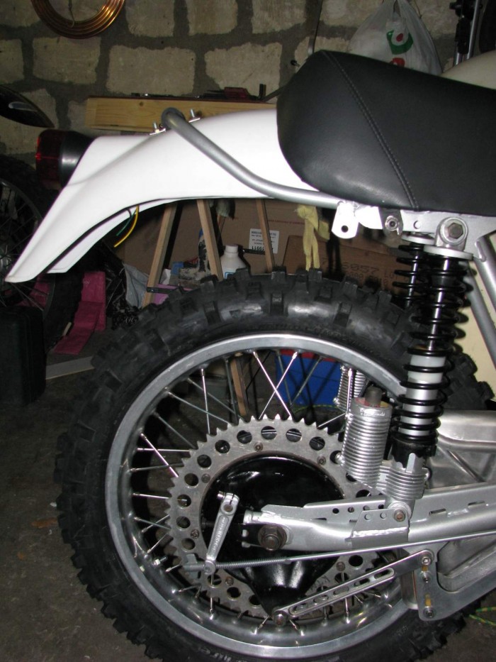

Bonsoir à tous,
Je viens de m’apercevoir que je n’ai pas les bons amortisseurs arrières, je vais tout de même les refaire, cela ne mange pas de pain.
KTM GS 1976
Et peux être qu’ils resteront, à voir.
Je viens de m’apercevoir aussi que j’ai un filetage de vis du carter droit de foiré, certainement pour cela qu’il manquait une vis, si le filetage est réalisé dans la magnésium, cela va être chaux.

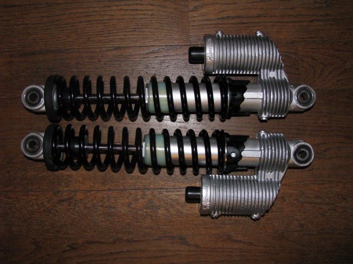

Posté le 28-04-2015, à 22:22
chaux ou chaud??  😂
mais nan, pas de bile, tu poses un filet rapporté et basta, tous mes moteurs y ont eu droit à un endroit ou un autre...

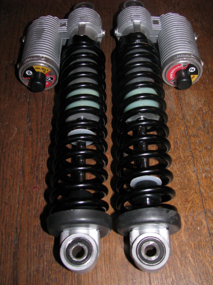

tes amortos sont des GS6.80, effectivement inappropriés. Il te faut des AG1 comme ceux ci:
KTM GS 1976
KTM GS 1976

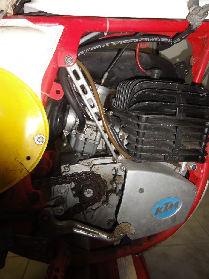

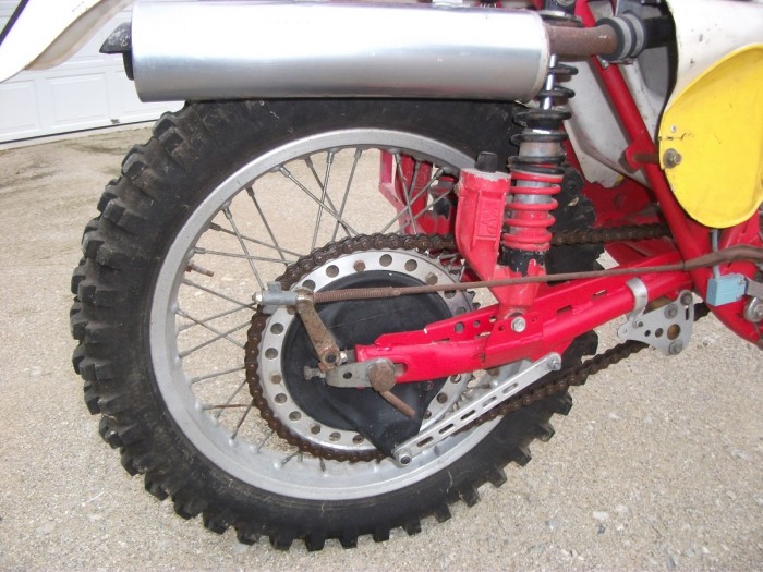

d'autre part, ton guide chaine est monté de façon pour le moins bizarre...
il te manque les deux V en alu
KTM GS 1976
KTM GS 1976

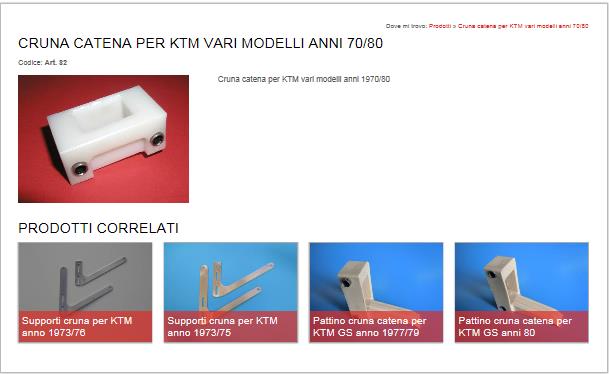

Pour le guide chaine, j'avais repéré et ai trouvé en Italie le bon produit 👍

les amortos sont des AG1 en 345/350 d'entraxe. J'en ai peut être une paire à restaurer, faut que je regarde...

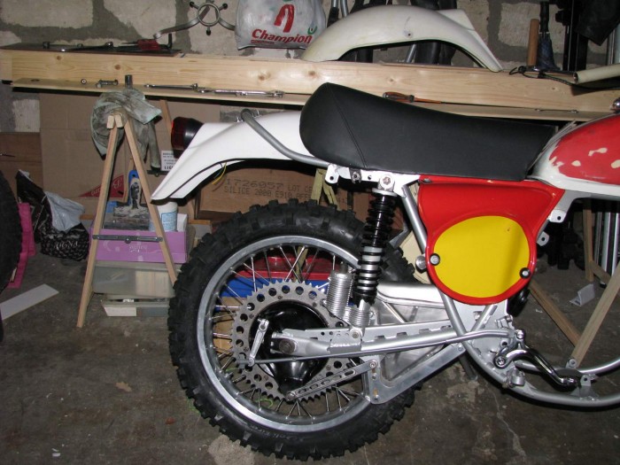

bin je vais te dire franchement hein....pour restaurer la mienne, j'ai même été jusqu'à racheter une épave complète pour avoir le pot et le réservoir.
la première, c'est tel que j'ai eu la moto et la deuxième, c'est l'épave rachetée par la suite et sur laquelle j'ai même récupéré le cadre qui était en bien meilleur état que la première
KTM GS 1976
KTM GS 1976
