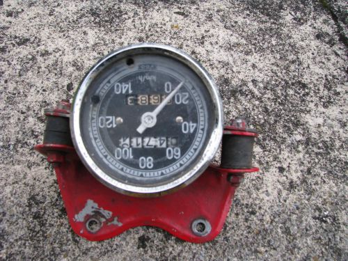

N’étant pas munie de compteur, j’ai trouvé cela surleboncoin.
Ca le fait ou pas 🤔
KTM GS 1976
www.leboncoin.fr/equipement_moto/798543739...
A+
Posté le 30-04-2015, à 00:24
Non je sais, ce n'est pas le bon model, mais avec une platine réalisée par un bon serrurerie cela pourrait le faire  smiley09
Posté le 30-04-2015, à 09:27
là je te conseillerai pas vu que je n'ai pas remonté de compteur sur la mienne. Le compteur est normalement fixé sous la barre de guidon au dessus des pontets et ça gène pas mal pour mettre la plaque frontale jaune. J'ai le compteur et son support mais je verrai si je le remonte un jour. Le compteur d'origine est un VDO à fond

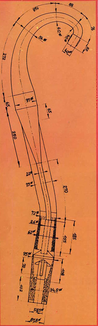

tiens au fait, si tu veux faire faire le pot, voici le plan de la première série, en une seule partie

j'ai installé la même chose sur ma 175  /1976 faute de trouver un VDO d'époque
KTM GS 1976
Il est livré avec une patte que tu peux glisser sous les pontets du guidon .
Tu t'emmerderas un peu avec le câble qui faut car les câbles de ktm ne sont pas standarts tout du moins pour le haut .
j'ai donc pris un câble d'environ 1 m de haut pour scooteret en bas j'ai du jouer de la dremel pour le faire rentrer  dans l'entraînement .
Vitesse un peu pessimiste par rapport à la réalité  mais ça marche.
J'ai acheté le mien sur Eb.. de mémoire 8 euros port compris ! A ce pris là je me suis dit que je risquais pas granf chose
Moto(s) : XR200R - Cimatti X19 - KTM GS 240 1977- KTM GS 175 1976

Vue le sens de lecture et les trous de fixation, le compteur serait au-dessus du réservoir 🤔
Posté le 30-04-2015, à 12:12
non, c'est juste que le compteur est monté à l'envers, c'est la photo du vendeur....

Merci pour le plan,  je l’avais déjà repéré sur le site, vu le temps que j’y passe pas étonnant, je vais donner le plan à mon serrurier voir ce qu’il en pense.
Dans la mesure où cela ne lui fait pas peur je vais étudié la mise en place du raccord après le coude
Les zones grisées, je suppose que c’est de la fibre 🤔
Posté le 30-04-2015, à 13:01
Le pot est-il plan, je m’explique lorsqu’on le pose au sol, il colle sur toute la longueur.
Mon serrurerie  travail beaucoup l’inox, je vérifie que la peinture haute température tiendsur de l’inox micro sablé
Posté le 30-04-2015, à 13:11
de la fibre??? bin non, de la laine de roche ou mieux, de la laine céramique.
Non, justement, ce croquis est bien mais il ne montre que la vue du dessus, or, le pot n'est pas plan, loin de là...

Dans le cas ou je fais faire le pot par mon serrurier, j’envisageai de le faire en inox
Idiot ou pas 🤔
Posté le 30-04-2015, à 18:03
C'est pas idiot, juste pas conforme. Sans compter que l'inox n'est pas forcément un bon choix en 2temps.
Résonance différente du pot acier, ça peut jouer sur le fonctionnement du moteur.
Et puis après le compteur chromé, le pot inox .... les jantes noires??  🤔   🙂   😄  😄
Ceci dit, tu fais comme tu veux, c'est ta bécane. :)
Posté le 30-04-2015, à 18:08
je confirme, le son, c'est une chose, mais la résonance, c'est capital pour un deux temps...
mauvais chois que l'inox sinon, tous les constructeurs l'auraient déjà fait
