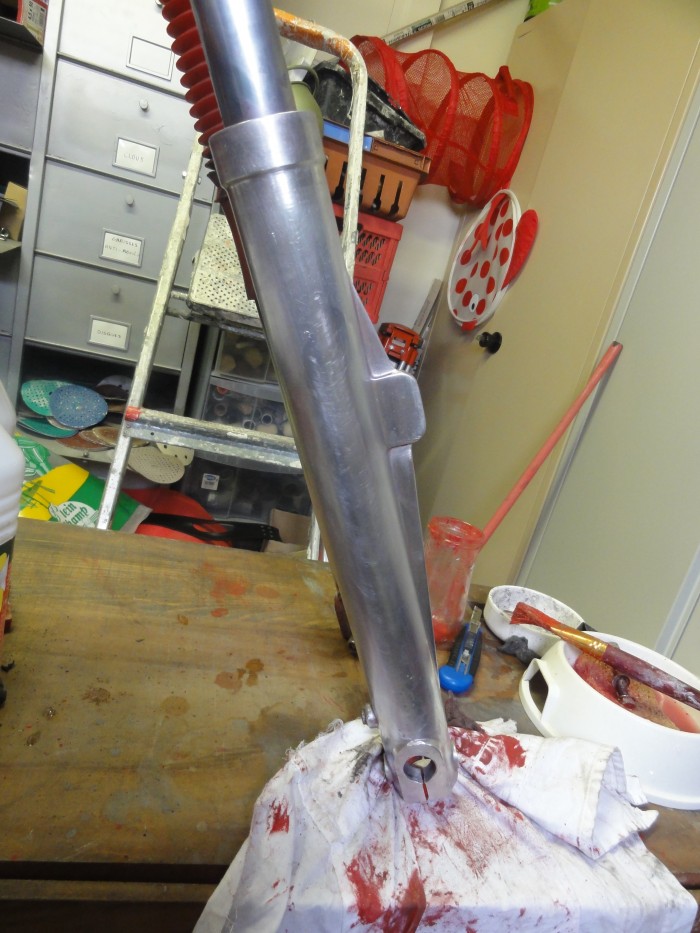

Aujourd’hui et histoire de m’occuper vu le temps je me suis amusé à décaper mes deux fourreaux de fourche.
Enlèvement de la peinture avec de l’acétone, cela part assez facilement.
Là je me suis aperçu que les fourreaux comportaient de nombreux impacts et rayures divers 😡  que cela ne tienne je me suis lancé dans le rattrapage de l’ensemble des surfaces à l’aide d’abrasif 500 ainsi que de la paille de fer 00, au début à l’eau et finalement au white, ça marche fort mais cela fait les bras.
J’ai fini par de la patte à lustrer pour alu, ça brille, ça brille trop, le temps que je finisse la restau cela aura terni  👍
J’ai réussi à faire partie ou plutôt à évincer 90% des coups et rayures.
Sur quelle profondeur maximum peut-on assurer un rattrapage sans mettre en péril les fourreaux 🤔
Le résultat est satifaisant, je ferai la finition avec la restauration des fourches
KTM GS 1976
KTM GS 1976
Posté le 02-05-2015, à 22:38
vu l'épaisseur, pas de soucis, tu peux y aller avant de fragiliser, mais n'en enlève pas trop, faut que ça garde un peu de patine du temps et de l'usage sinon, ça fait trop neuf

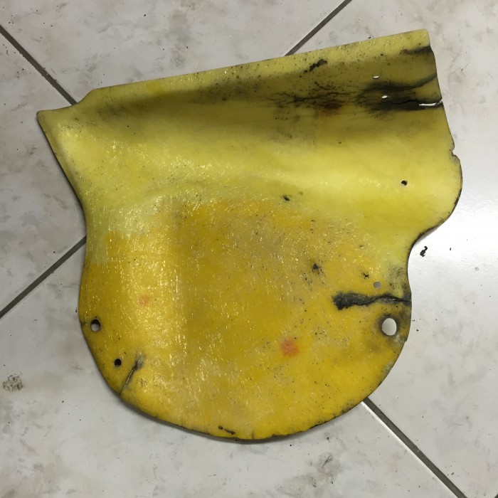

Bonsoir, je suis en train de préparer ma commande chez DD, concernant le garde boue avant j'ai trouvé un modèle qui ressemble pas mal au modèle 76.
Ce qui m'intrigue c'est qui l'est annoncé jusqu'à 1975.
www.enduroklassiker.at/en/plastics-and-bod...
KTM GS 1976
Quelqu'un peut me m'indiquer si ca colle ou pas 🤔
Posté le 03-05-2015, à 22:14
oui, t'inquiète, ça peut coller... un poil plus haut au niveau du talon de fixation
KTM GS 1976
KTM GS 1976
KTM GS 1976
au fait, t'as réussi à la séparer du cadre ta fourche? ne serai-ce que pour changer les roulements de colonne

Posté le 03-05-2015, à 23:00
celui là a le renfort qui va trop loin devant et il est trop épais. C'est le modèle pour les Puch
Posté le 03-05-2015, à 23:20
C'est ce qu'il me semblait 😉

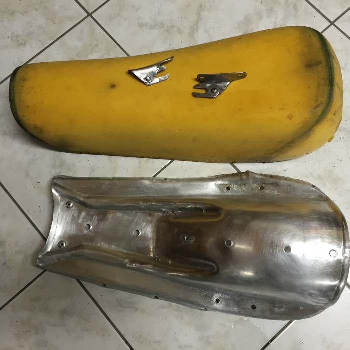

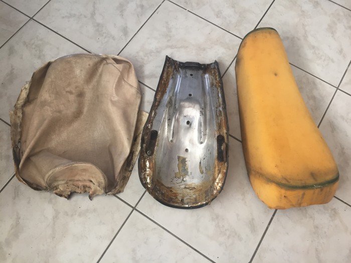

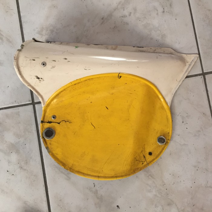

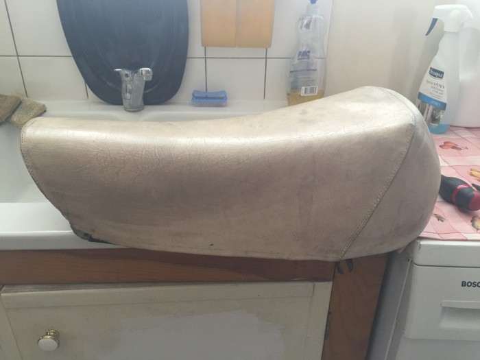

Bonsoir à tous
Aujourd'hui séance de nettoyage de quelques pièces histoire de ne pas perdre la main et d’avancer un peu pendant que ma première commande de chez DD arrive.

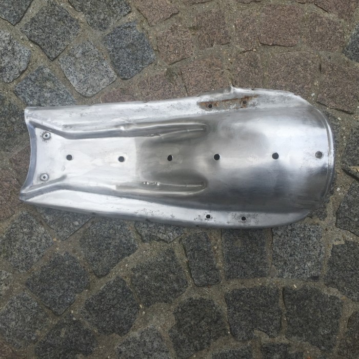

La selle
KTM GS 1976
KTM GS 1976
KTM GS 1976
KTM GS 1976

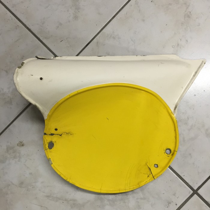

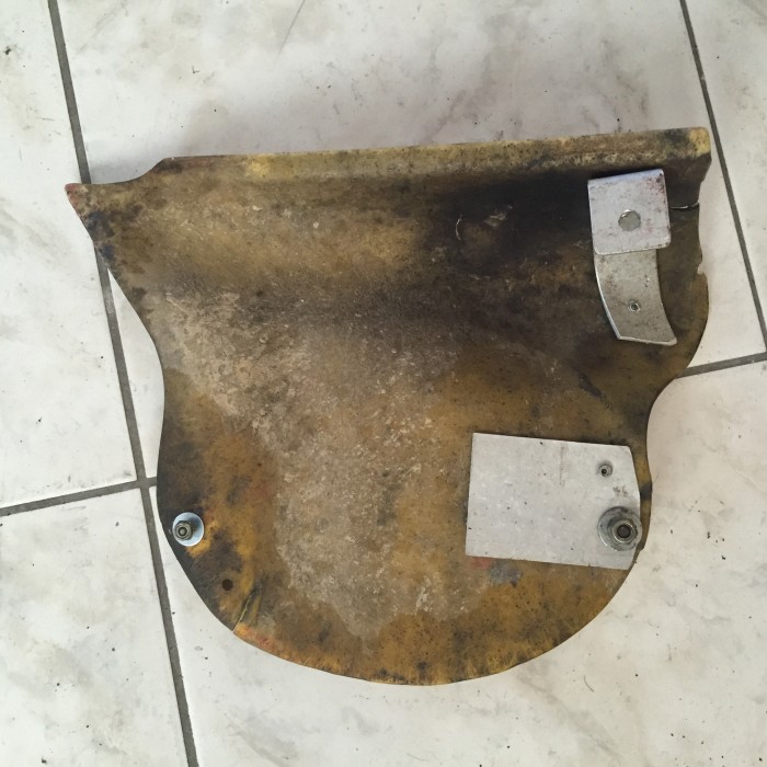

Cache latéral droite
KTM GS 1976
KTM GS 1976
KTM GS 1976
KTM GS 1976

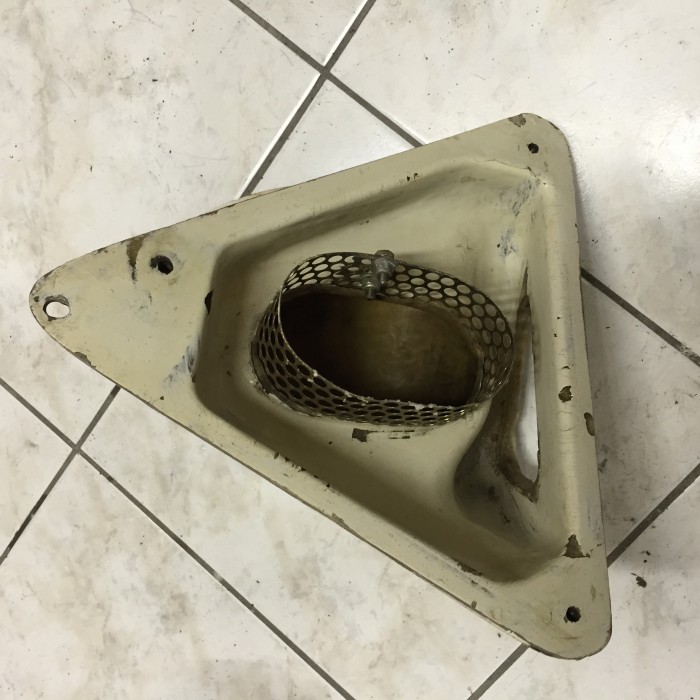

Boîte à air
KTM GS 1976
J’ai réussi à démonter une partie des flexiblocs sur mon BO, mais il reste deux tubes d’un épaisseur de 1mm, mais ça cela va être une autre paire de manches pour les sortir :cry:

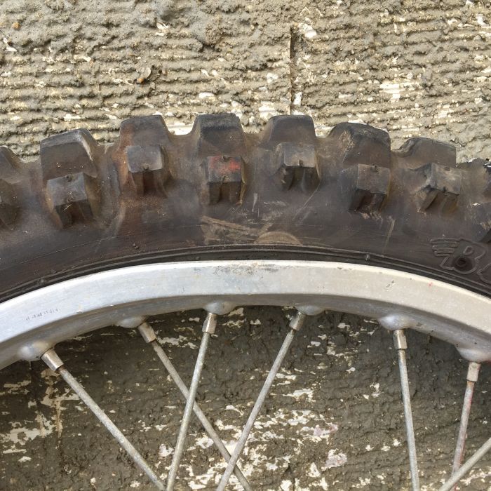

Bonjour à tous,
Aujourd’hui  j'ai nettoyé mes roues et me suis aperçu que la jante avant avait un coup, certainement une pierre avec pneumatique mal gonflé.
KTM GS 1976
Quelqu'un peut me dire si c'est réparable ou si je suis bon pour une roue avant.
Je pense utiliser une presse hydraulique pour redresser.
350350 messages 8787 images
Posté le 16-05-2015, à 20:12
Salut carlos95 j'ai eu le même problème que toi je les ai fait redresser a la presse hydraulique par mon concessionnaire ktm
elles sont bien revenues .
Posté le 16-05-2015, à 20:14
Merci de ta réponse, je commençai à avoir les boulles 👍
Posté le 16-05-2015, à 20:19
J'ai les deux, mais là effectivement je vais usage de l'outil de madame 👍
