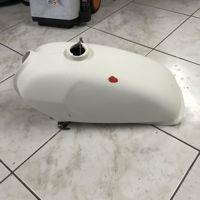

Bonsoir
Vidange du réservoir et ponçage à l’abrasif à l'eau 500 👍 , il est lisse comme la peau de......
Et oui il y avait une cloque smiley09
KTM GS 1976
Je connais le tarif grasse au forum, le kit qui va bien  👍

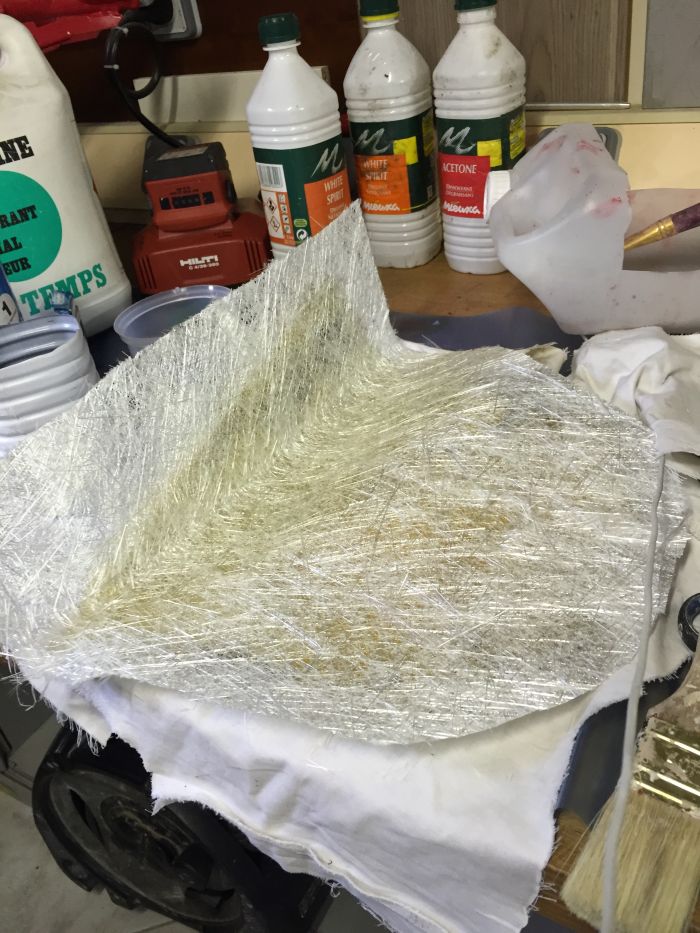

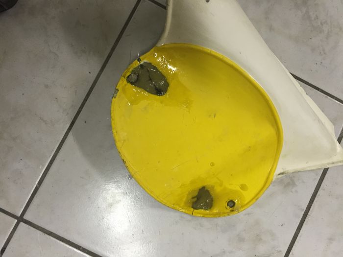

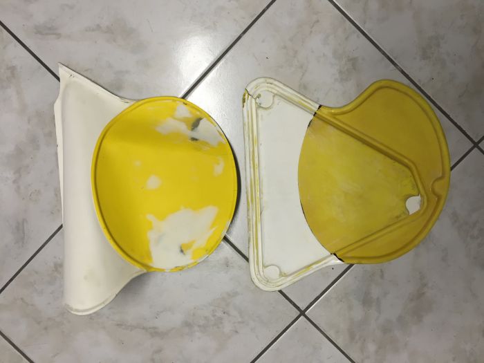

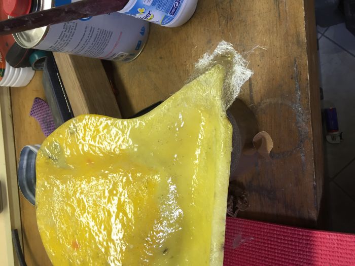

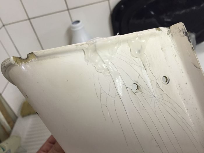

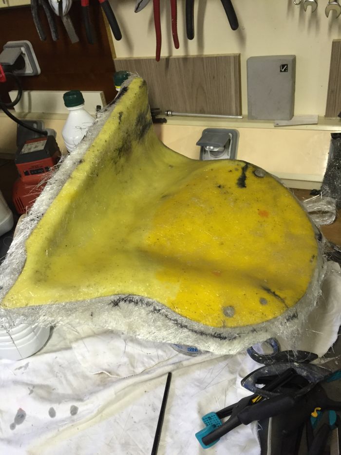

Bonsoir à tous,
Aujourd’hui début de réfection  de mon cache droit
Maintien au moyen de colle chaude afin d'assurer un bon maintien
KTM GS 1976
KTM GS 1976
Découpe de la fibre
KTM GS 1976
Mise en place de la fibre
KTM GS 1976
Un petit de coup de Dremel sur l'avant et mise en place de fibre
KTM GS 1976
Restera le masticage et ponçage à l'eau

Rénover les places latérales, c'est un travail énorme, heureusement que je ne paye pas l'huile de coude 😄
Posté le 24-05-2015, à 22:50
oui, mais ça en vaut la peine, tu ne retrouveras jamais de repro fidèles et trouver des originaux, ça tient du miracle...mais on peut y croire, la preuve, j'en ai trouvé... 🙂

Carlos tu devrais te faire une ptite finition gel coat pour une bonne finition avant ta peinture.
Posté le 25-05-2015, à 21:31
Merci pour le conseil, c'est quoi ce gel, ça accroche sur le plastique 🤔
Aujourd'hui, j'en suis là mais il reste tu taffe  👍
KTM GS 1976
Posté le 25-05-2015, à 21:36

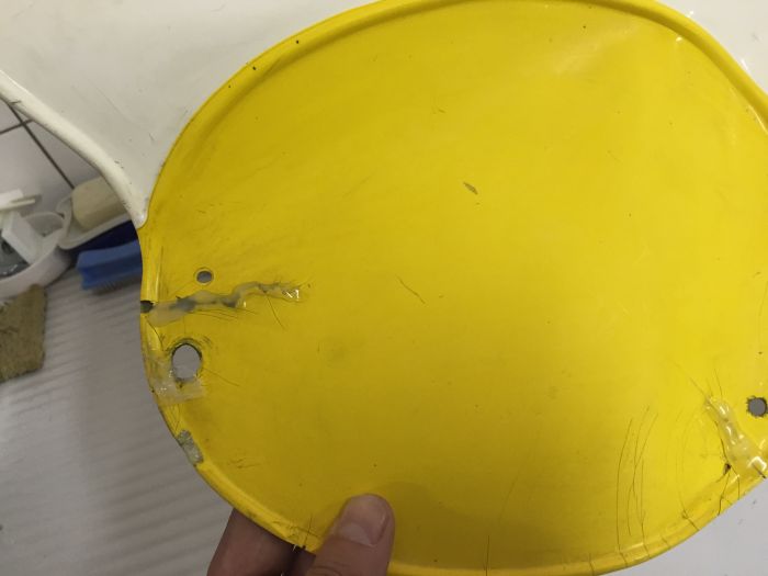

J'ai laissé tombé mon câche droit par terre 🤬
Que cela ne tienne, j'ai encore la résine sous la main.
KTM GS 1976
Heureusement, c'était en milieux de journée
Posté le 25-05-2015, à 21:48
la fibre reste grossiere en finition le gel coat va te rendre un aspect lisse, tu peux l'appliquer au pinceau large, tu dois pouvoir trouver le necessaire casto,leroy merlin

sur le coté intérieur, le gelcoat je sais pas si c'est vraiment utile... 😉
